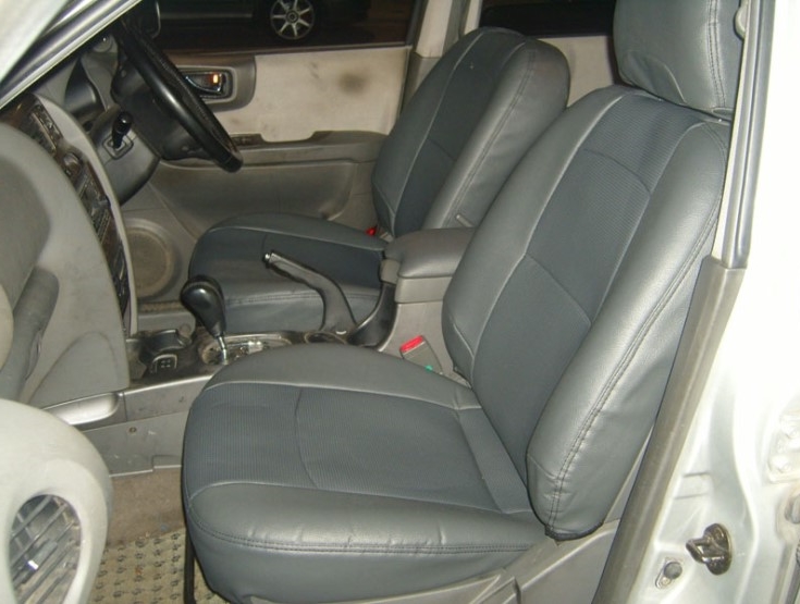

고속도로 나들목에서 문짝과 나의 몸이 하나 되도록 도와주는 우리 SS 기본시트 컨투어...
이거 싼타페군요... 요즘 시력이 감퇴하여...아무튼 컨투어가 아주 유사하다는 느낌이....

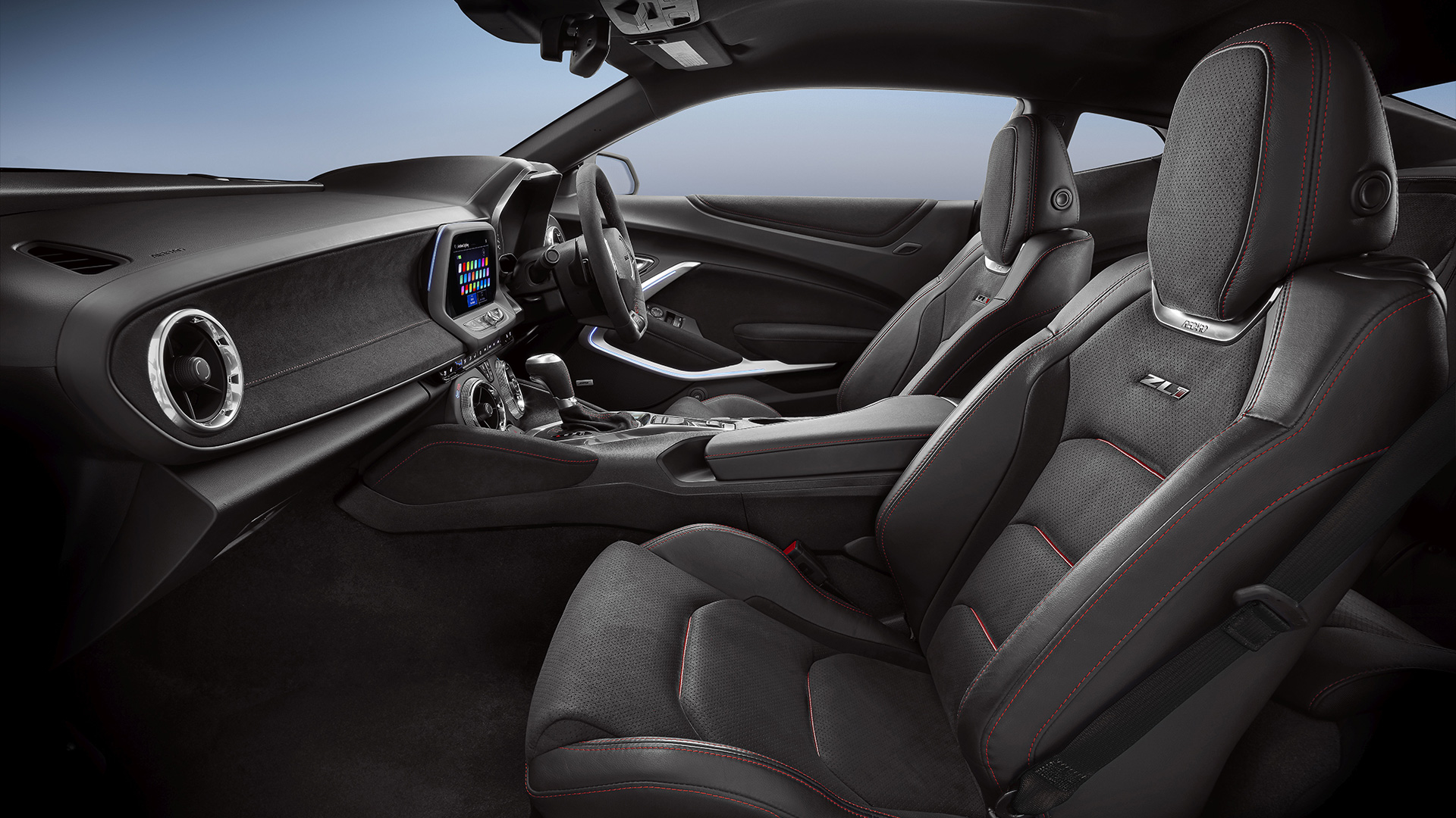

어떤분은 시트만 놔두고 모든걸 ZL1으로 튜닝하시던데
저는 다른것 다 놔두더라도  ZL1시트로 바꾸고 싶어요.
하지만 너무 비싸고, 수입하면 더 비싸고, 운전석만 구입도 안된다하고....ㅎ

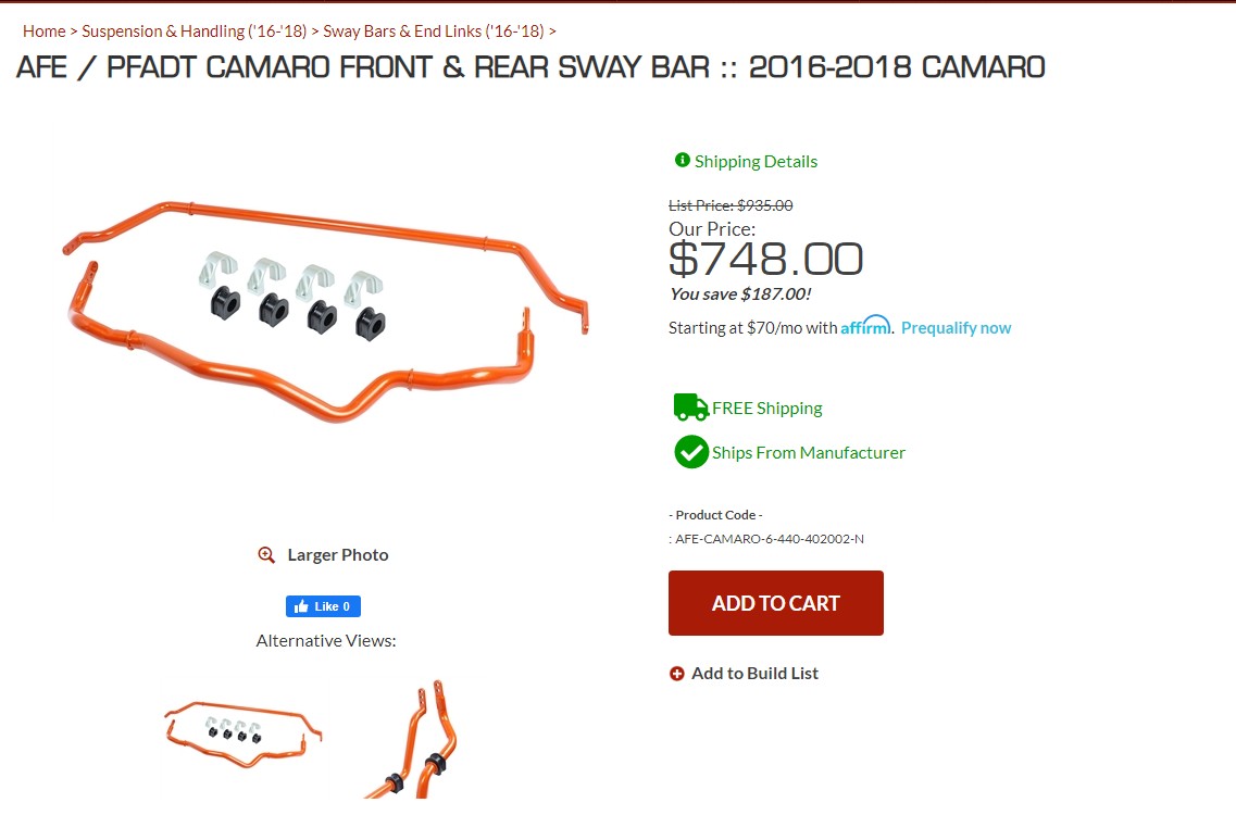

스웨이바는 꼭 바꾸고 싶은데
BMR과 ZL1순정 스웨이바가 체감차이가 많이 나는지 알고 싶어요
BMR이 ZL1순정보다 2mm 더 굵다고 하는데 이게 느껴지는 차이인지
그리고 굵다고 꼭 더 단단하게 잡아주는 것인지
우연히 AFE 제품도 발견했는데
이제품 앞쪽은 BMR보다도 2mm더 굵네요
굵다 참 굵어 ㅎ
비싸다 너무해 ㅎ
BMR은 2650셋팅에서 무언가와 간섭이 생기나본데
ZL1 거시기는 그런 간섭이 없나요?
스웨이바 추천을 공손히 부탁드려요

음.. 뭔가.. 롤이랑 횡가속도를 이해를 잘못 하신거 같으신듯 한데..
차체 롤이 억제 되면 사람 몸이 감당 해야할 횡g 값은 더 높아지게 됩니다.
카마로는 스포츠카 중에서도 롤이 극도록 억제된 차라고 볼수 있습니다..mrc 댐퍼의
덕이죠..
절제된 롤에 비해 등받이 시트가 잡아주는 역활이 다소 약하여 몸이 쏠리는 것인데
스웨이 바를 텐션이 강해지면 바디롤은 더줄지만 몸은 더 창문쪽으로 쏠릴 겁니다..
즉, 바디롤을 더 억제하기 위함 이라면 스웨이바를 튠하시면 되지만,
본문처럼 몸이 문쪽으로 날라감을 완하하실 목적이라면 시트를 교체하셔야 하는거죠.
  • 노정훈(칼엘) | 2020-04-07 21:08
아 그렇군요 한수 배워갑니다 감사합니다.^^
  • 문성진(폴쉐) | 2020-04-09 18:04
zl1시트 강추합니다.
