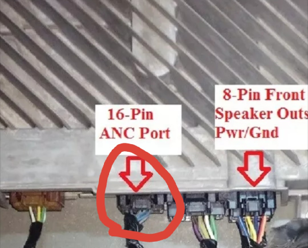

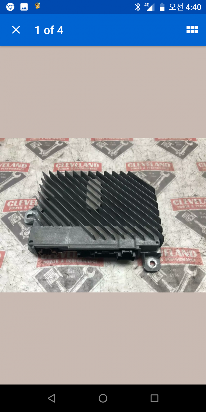

트렁크 열고 검정판을 여시면 이런 엠프가 하나있습니다.
사진상 왼쪽에서 두번째 오른쪽에서 세번째 잭 (빨간색 동그라미)빼시면 노이즈캔슬러 작동이 멉춥니다. 일종의 사람귀를 속이는 고주파음으로 실내유입되는 잡소리를 잡는 원리인데 일단 잭만 빼보시고 운행해보시면 내차의 오리지날 사운드를 실내서 들으실수가 있습니다. 단점은 깜빡이 소리가 일단 안난다는..
그래서 저위에 링크잭을 구매하셔서 연결하시면 엠프자체의 노이즈캔슬러 역할만 제거하시고 운행가능합니다. 일단 잭만 잠시 빼보시고 운행하신다음 사운드가 약하다 하면 그때 직관을 하시거나 저위에킷을 구매하셔서 결정하셔도 될꺼 같습니다.

  • 김도영(SunShine) | 2019-12-24 08:44
님 저건 사운드 제네레이터가 아닙니다 ㅎㅎ 액티브노이즈캔슬러요~
  •  김철기(달구지) | 2019-12-24 08:55
       단어 수정완료. 역시 유학파.
  • 이승준(또라씽씽) | 2019-12-24 19:56
저 잭을 사이에 연결하면 깜빡이 소리만 살게 되는? 그런거죠?
  •  김철기(달구지) | 2019-12-24 21:01
       넵
