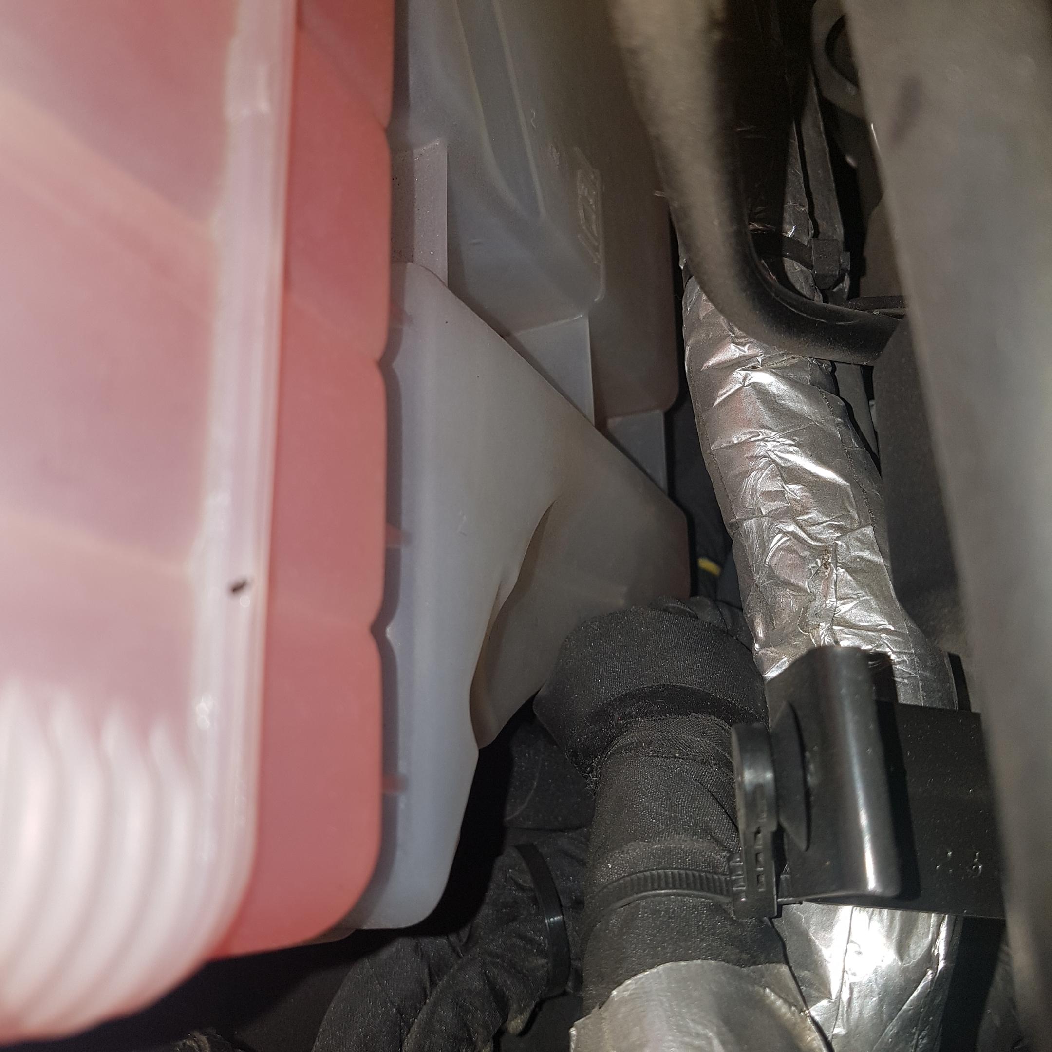

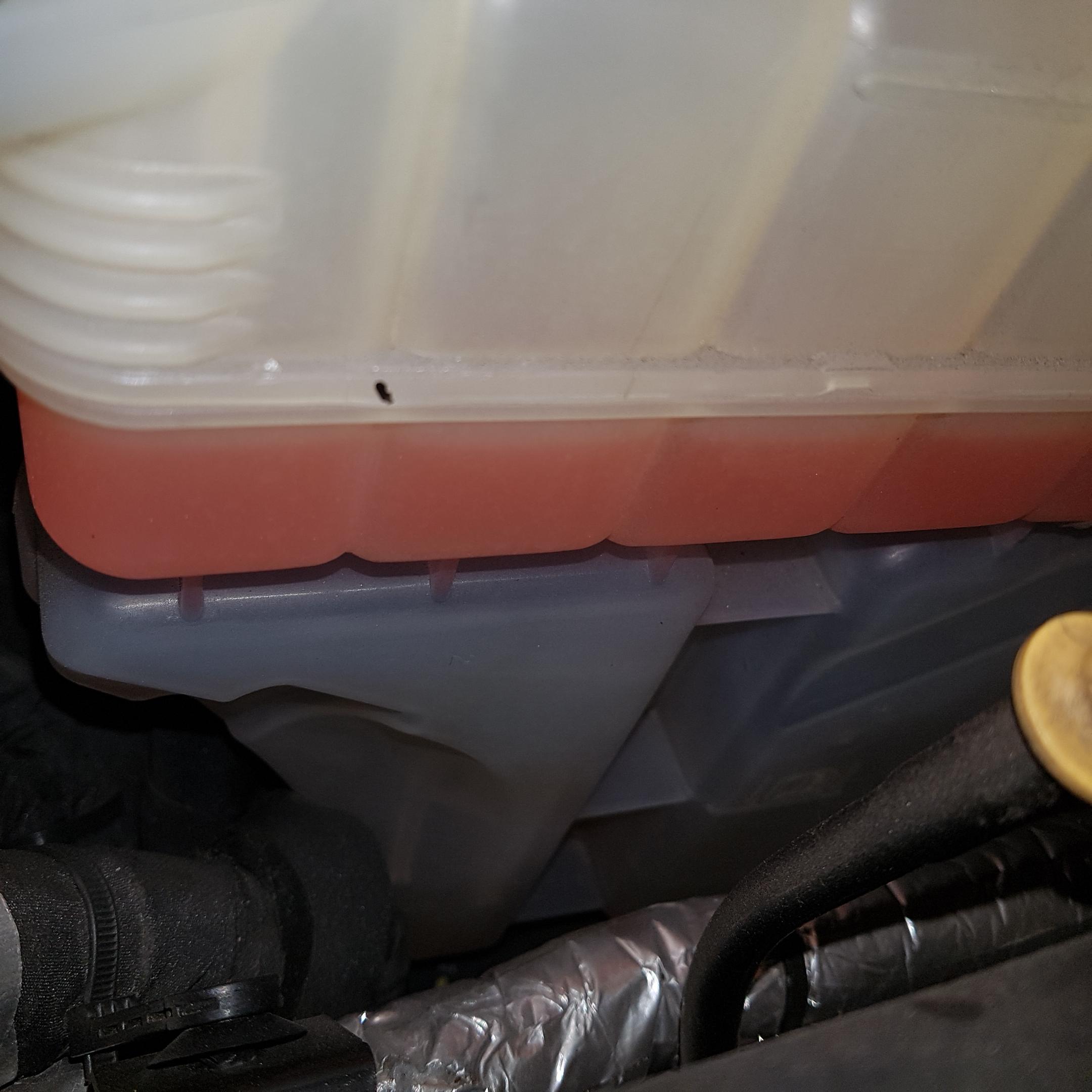

위가 운행직후 아래가 아침에 확인한 양인데
가까운 쉐보레정비소가니 정상이라고 하시는데
양 괜찮은건가요??
따뜻한 연말 보내시길 바랍니다~
  • 김도영(SunShine) | 2019-12-20 17:30
반이상이면 별 문제는 없습니다만, 찜찜하시니 수돗물이라도 채워넣으세요. 좋은건 약국 증류수나 냉각수 보충이겠죠.
  •  하경훈(까칠한짜르) | 2019-12-20 17:39
       저기위에 큰통에 넣으면 될까요??
  •   김도영(SunShine) | 2019-12-20 18:33
        네 큰통이고 작은통은 보조 냉각통인데 거기도 좀 채워놓으심 좋아요
  •    하경훈(까칠한짜르) | 2019-12-20 19:38
         네..알겠습니다~
  • 최재훈(쵸이) | 2019-12-24 09:42
쉐보레 사업소 가시면 빨간색으로 된 부동액 중
5:5 로 희석된 제품이 있습니다
그걸로 상부 저장 통에 가득찰 정도로
보충해주시면 됩니다
상부 저장 통에 가득
하부 저장 통에 절반 정도가 일반적입니다
  •  하경훈(까칠한짜르) | 2019-12-24 12:39
       네. 그걸로 시켜서 오늘 오겠네요..위에 좀 채우고 아래통에 반정도 채우고 뚜껑닫고 그냥 주행하면 되나요??
  •   최재훈(쵸이) | 2019-12-24 13:25
        예!!
원액으로 사면 증류수로 보충해야 하는데
일반적으로 증류수는 구하기 어려우니
조금 비싸더라두 5:5 희석액을 사셔서 보충하면
뒷 일이 없어 편리합니다
그리구 향후 보관만 잘 하시면 또 보충해 쓸 수 있어 좋습니다
