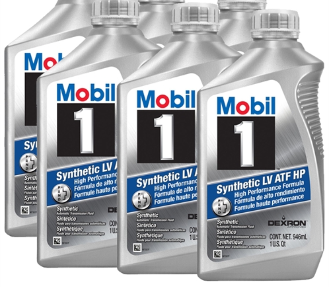

그나마 HP오일등급이 수차례바뀌면서 이제야 좀 해결된듯합니다. 역시 오일이 문제였니 모빌아?
저역시 차 출고후 얼마후 정속주행시 알피엠오르락 내리락 하면서 드르륵...걍 덱스론6계열오일 사설업체에서 순환식 싸그리 교체완료 제 마로는 숩차 601쯤 스펙...
사제 오일만 교체하셔도 100% 해결됩니다.

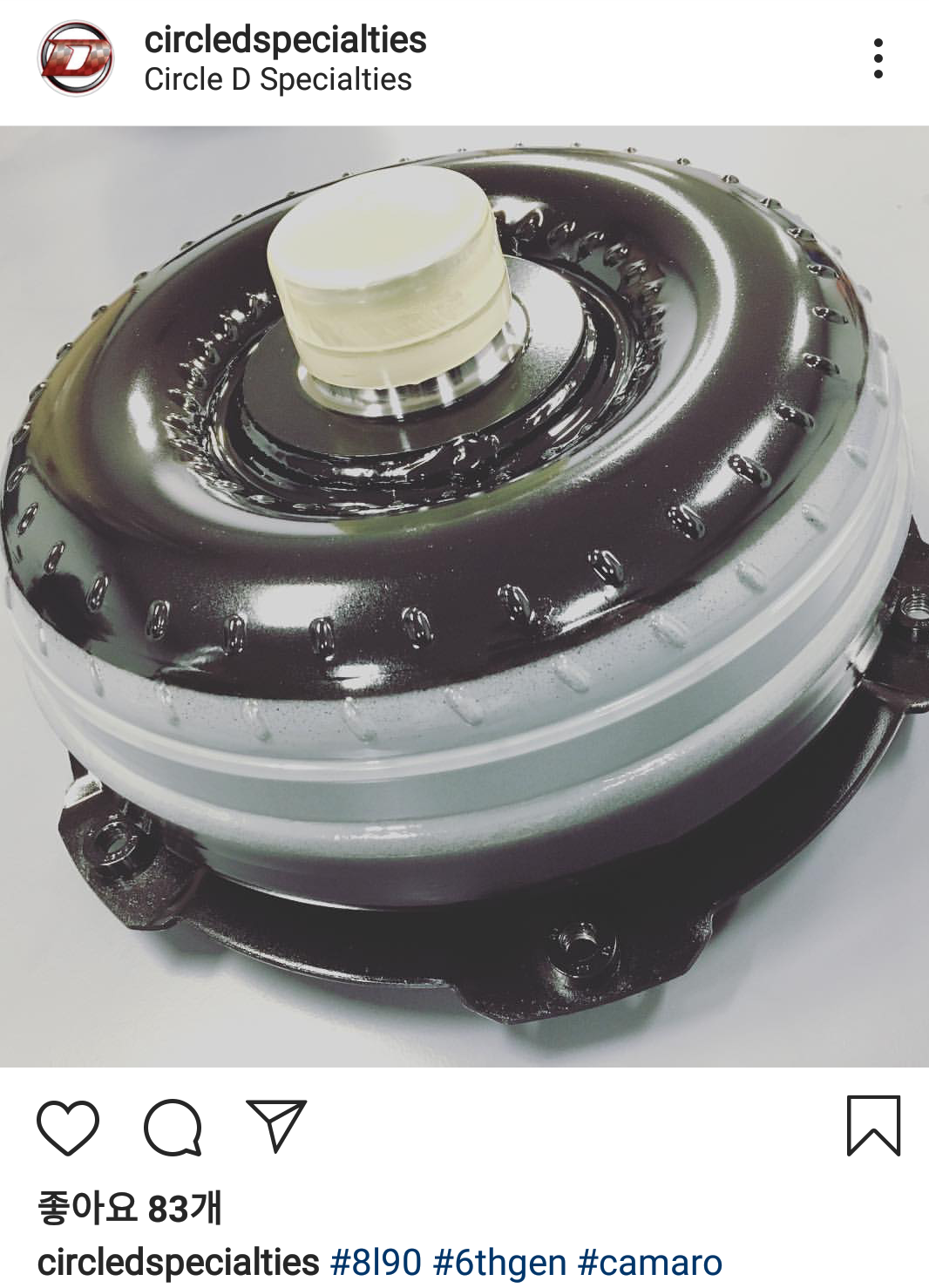

8L90 미션은 다이노상에서도 700-800휠마력 토크 100을 견디는 출중한 미션이며 물론 DCT느낌의 그것과도 비슷하게 만들수도 있습니다. 천조국 스테이지2 계열의 미션 클러치및 하드웨어 변경의 오버홀 프로그램+토크컨버터를 업그레이드하는 방식이면 됩니다.
토크컨버터 업글
급출발or드레그시 슬립없이 고 토크사양을 받아주는 녀석입니다.

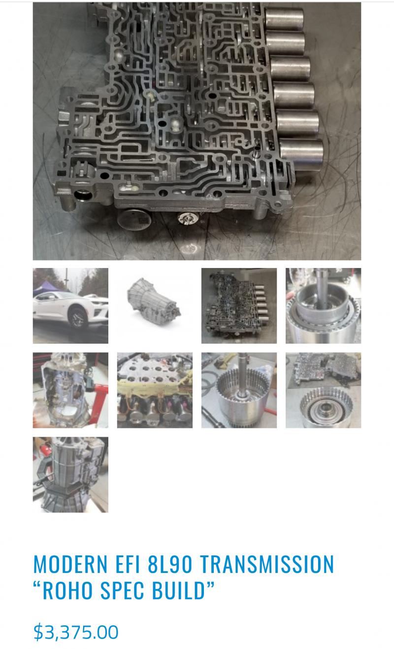

1200마력대응 미션오버홀 킷
슬립,내구성 검증된 스테2강화미션입니다.
국내서도 주문가능합니다.

gm측에서 3년동안 HP등급고수한체 여러번의 성분변경끝에 최근 업글해서 들여 왔다는 모빌블루라벨이 결국 해결한듯한데요.
기존hp등급 오일을 싸그리 빼낸후 이넘으로 풀교환해 주는 능력의 사업소라면 추천합니다. 보충교환만으론 의미가 없습니다.
결론:누가 아직도 8l90 8단오토미션을 펌하하는가?
오일만 갈면 간단한 문제인것을...

       900R $3,375 ㄱㄱ
