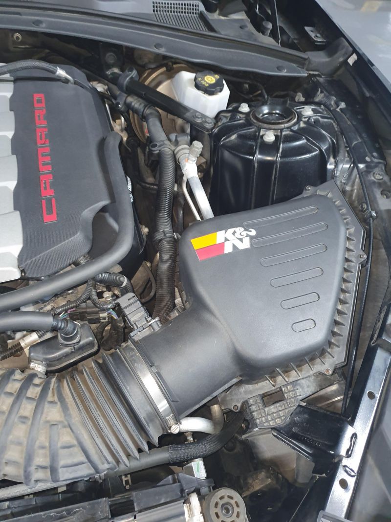

최근에 k&n 순정형 필터 장착했고 , 에이준 배기 되어있습니다

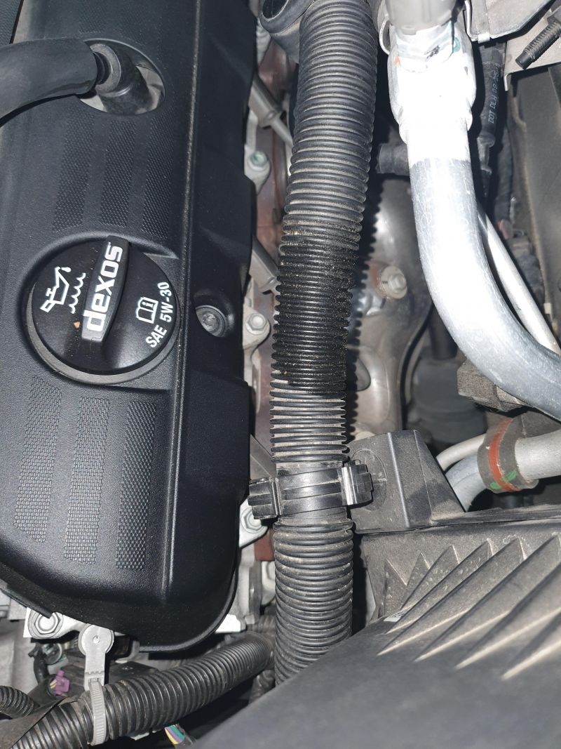

에어덕트가 잘못됐나해서봤더니
저 라인이 무슨라인인지 모르겠는데 뭔가 누유가 있네요 ㅜ
고장코드와 저 라인에 세는 원인이 연관이 있는지

  • 김도영(SunShine) | 2019-09-19 22:58
누유는 앤진오일 넣다가 흘린거같고요..보통 저건 에어가 어디선가 흡기라인쪽에서 새는거같습니다. 반도같은데 확인해보세요.

  • 김도영(SunShine) | 2019-09-20 16:59
제가 만약 재성님이라면... 스로틀부터 흡기필터라인까지의 공기샘을 확인해보고 이상이 없다하면 순정필터로 돌려서 한번 테스트해볼듯합니다.
고급유하고는 상관없는 부분이에요.
  •  이재성(데카드) | 2019-09-23 01:29
       찾았습니다!!!!흡기라인중에 호스하나가 찢어져있었습니다 ㅠㅠㅠ 4만키로밖에안탔는데 내구성문제인지 안습이네요 ㅠㅠ
