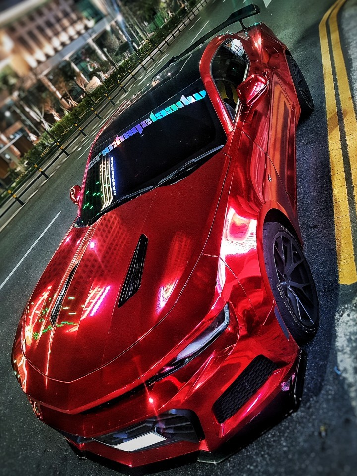

  • 최재훈(쵸이) | 2019-08-12 21:20
이준기님!!
색깔이 아주 환상적입니다
멋지네요

  • 최광현(간자) | 2019-08-15 22:37
와우 ! 콜벳 C8인줄 알았네요!
쁘띠 성형
