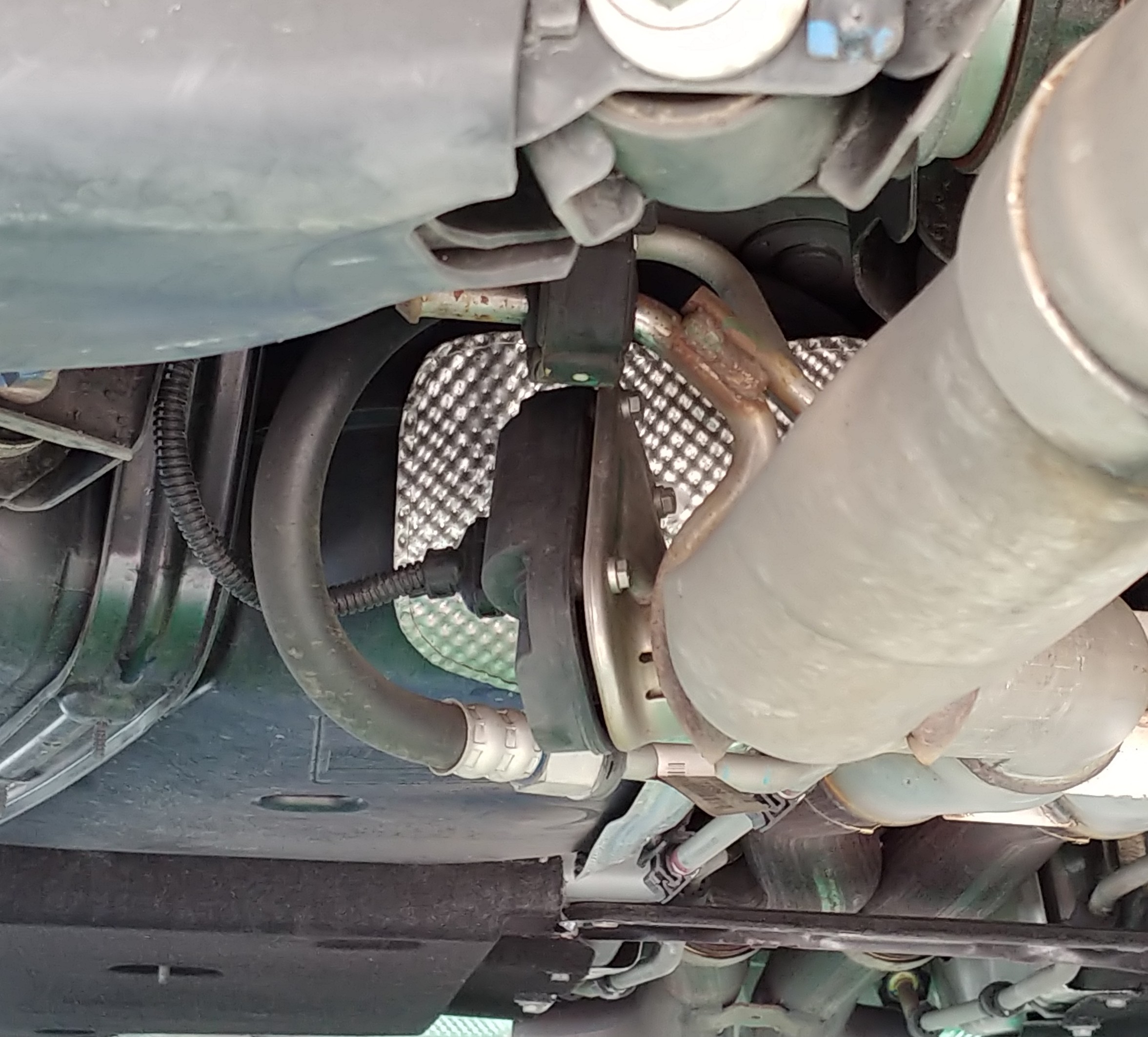

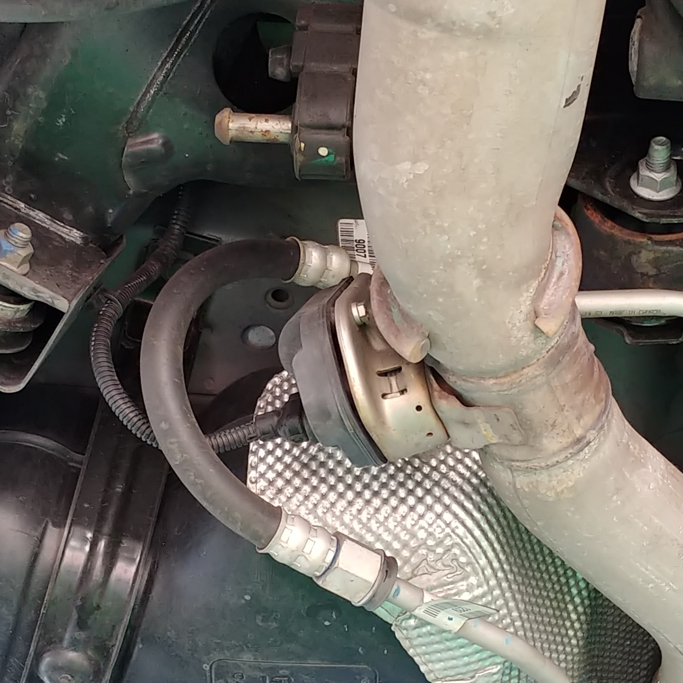

마로 하체를 살필 일이 있어 하부로 들어갔더니
머플러 끝딴부에 요런게 있던데ㅡㅡㅡ
요것이 무엇에 쓰는 물건인가요?
생긴건 꼭 가변배기 콘트롤 밸브 같은데
우리 마로도 스포츠 모드에서 반응하는
그런 기능이 있는건가요?
  • 이준우(풍류랑이) | 2019-07-21 01:48
특별히 스포츠모드라고 배기음이 달라지는 것 같지는 않는 것 같아요.

  • 김태현(젊은오빠) | 2019-07-21 06:43
4기통 <-> 8기통 변환시 여닫히는 밸브입니다.

  • 임자성(8기통) | 2019-07-21 18:00
카마로에는 기통휴지기능인 엑티브퓨얼매니지먼트가 있습니다. 8기통으로 주행하다 연비극대화(?)를 위해 4기통모드로 변환되고 이에따라 배기량도 감소하니 배기라인을 엑츄에이터로 조절하는거죠^^ 현지는 옵션인지모르겠지만 가변배기가 장착되어있고 모드에 따라 밸브가 여닫힌다고하네요. 장착위치는 배기끝부분으로 알고있습니다. 음.... 그러니까 저거는 기통전환시 배기량을 조절해주는 엑츄에이터입니다 ㅋ

  • pikon(데일리머슬카) | 2019-07-21 23:56
제가 저거 고장나서 많이 고생했는데.. 결국 사업소에서 통채로 배기 전체를 갈아서 고쳐주시더군요..
-0-
1년간 엔진 경고등과 함께했습니다. ㅎㅎ
