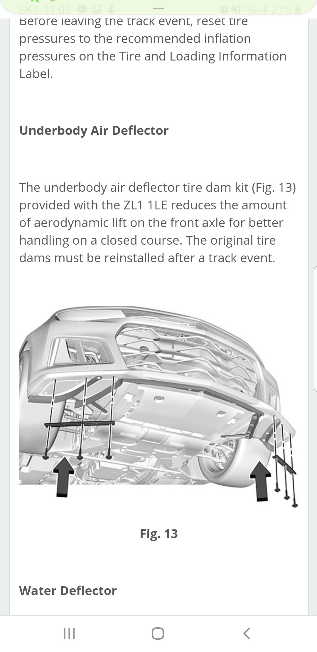

기본적으로 디플랙터의 역활은 에어로 다이나믹입니다.
연비에약간의 도움과 핸들링에도움을준다이고
정확한명칭은 에어디플랙터 타이어 댐킷입니다.
기본적으로 에어커튼하고 비슷한역활을한다고 보면될듯합니다.
누가 저걸 중앙 미션쿨러에 도움을 준다고 쓴건지..ㅡ.ㅡ
아주 쬐끔은되것네요 ㅎ
타카페에서 영향있다 vs 영향없다  의견이 있는데
어떻게 생각하시나요??
중앙에 쿨링부분에 도움이 될련지요

zl1범퍼 달면서 안달았는데 다는게 조금이나마 좋겠네요
  • 김철기(달구지) | 2019-06-10 00:09
저 자료의 zl1마로는 오토미션오일 쿨러자리의 커버구멍이 막혀 있는거보면 수동? 임에도 디플렉터가 달린거보면 미션오일쿨링 의도와는 상관없는듯합니다.
  •  하경훈(까칠한짜르) | 2019-06-10 18:44
       에어로다이믹역할인가 보네요
  • 이형법(하얀늑대) | 2019-06-10 00:55
쿨러가 어차피 범퍼로 들어온 공기가 밑으로 빠져나가면서 쿨링되는구조인데ㅋㅋ 저걸 아래쪽에서 공기를 모아준다고 쿨링이 더잘될리가..
       그렇군요..저도 혹시나 했는데
