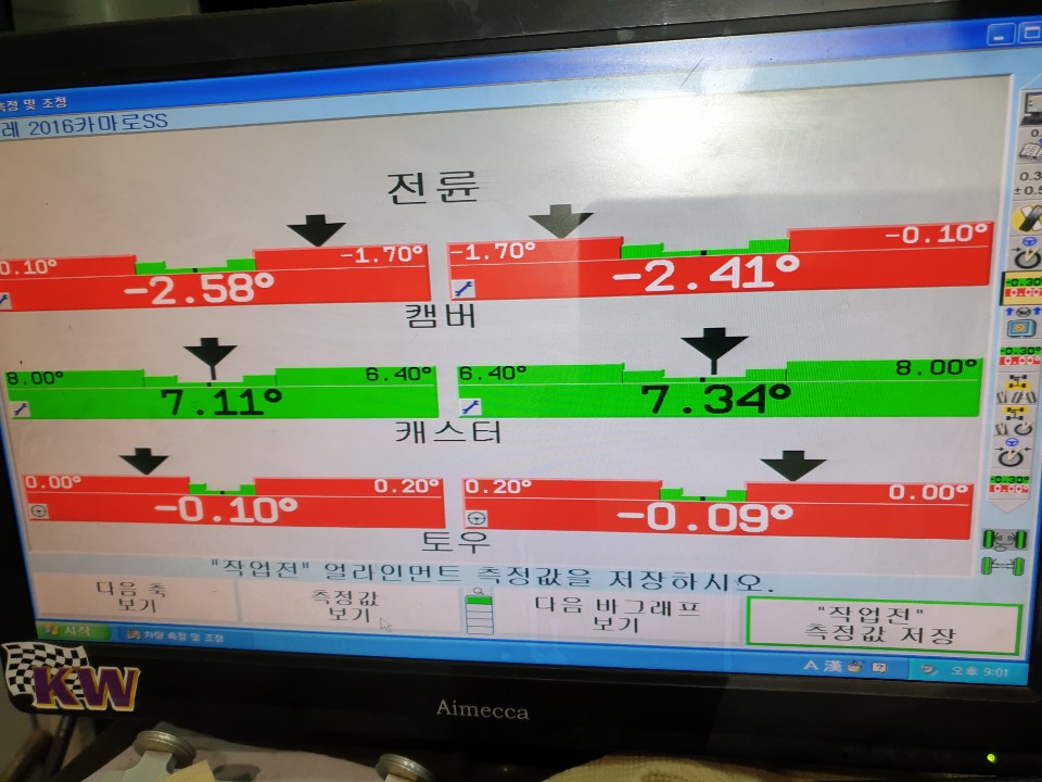

앞 255 35 20 캠버 -2.7

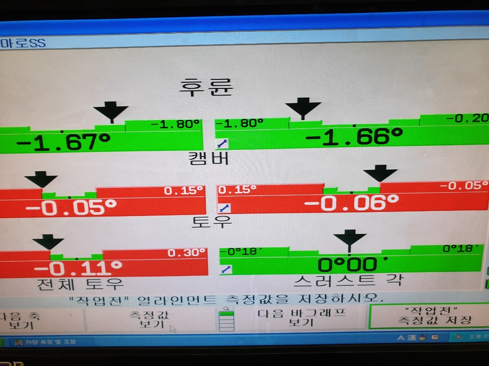

뒤 285 30 20 캠버 -1.7

순정서스에 앞캠버 2.7도가 들어가나요? 2도도 안들어 가던데 말이죠
  •  김중희(갈마로) | 2019-04-09 04:56
       2.5정도네요 제가 착각하고 있었네요. 제차 완전 순정상태고 M2 민사장님네서 항상 세팅하고 인제 가는데 최근 세팅값 그때 사진찍어 보내주신거 댓글에 사진이 안달려서 글 수정해서 사진 올렸습니다. 아마 제가 알기로 저 세팅은 제가 민사장님한테 걍 다 눕혀 달라해서 앞뒤 그냥 조절 되는데까지 세팅한걸로 알고있어요. 최대한 눕히고 앞뒤토우 0.1에 0.05 아웃으로
저 세팅에 ps4s만 끼우고 제가 1분52초01 찍었으니
공석희님은 같은세팅이면 51초 찍으시지 않을까 싶네요ㅎㅎ 저희 카폐 최고수 이시니!! 51초 한번 보여주세요ㅠㅠ

        제가 작년초에 엠투에 가서 얼라인 볼때 캠버 1.8이 맥스였습니다. 그이후 다른곳에서 봐도 2도가 안나오네요.

         이상하네요 일단은 카마로 메뉴얼(영문)에도 트랙이벤트시 캠버 앞 2.1 뒤 1.5인가 맞추고 들어가라고 적혀있어요. 제가 알기로 rs3 끼우고 1:50.01 찍으신 김주영원장님도 2.5도 세팅으로 간걸로 알고있어서..
뭔가 뽑기 실패하신게 아닐까 하는 생각이...ㅠㅠㅠㅠㅠ
저도 제 세팅에 제 실력 으로 1:52.01 은 한계치라고 보고 타이어만 세미슬릭(트레드웨어 80-100정도로)으로 바꾸고 49초 초반 한번 노려 보려고 하는데 사이즈 찾기가 만만치가 않네요ㅠㅠ 일단 민사장님께 추천은 받았습니다만 스페이서를 끼워야 할거 같아요.
