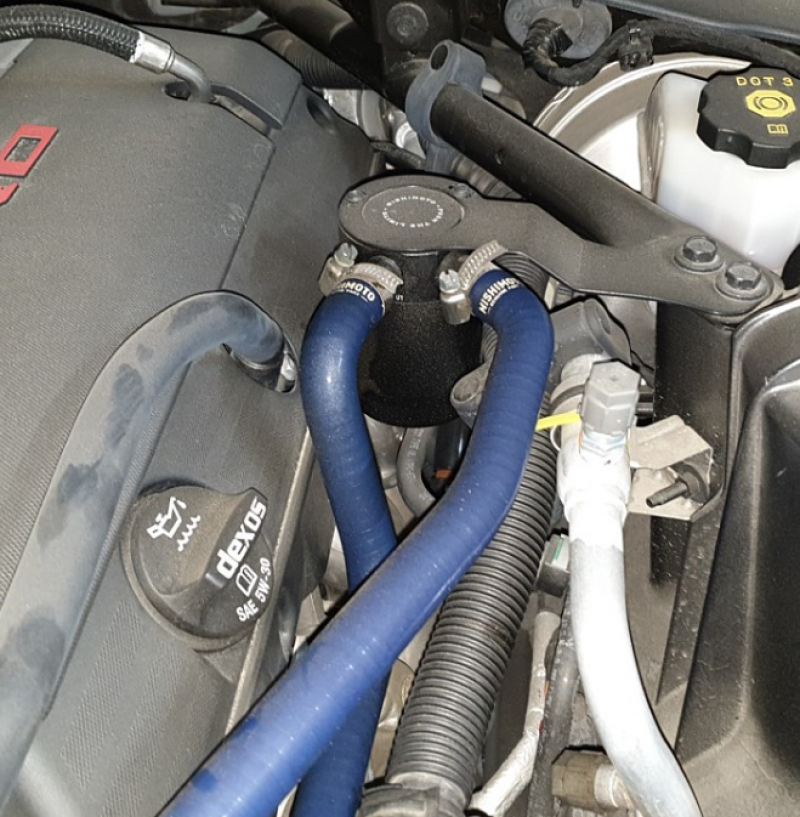

오일캐치 인거 같긴한데 정확히 무슨역활을 하는지 알려주세요 ^^

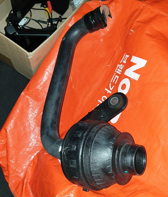

제일 아래 사진은 트렁크 열어보니 들어 있네요 ㅎㅎㅎ 다 첨본거라 궁금하네요

달려있는건 오일 캐취 탱크내요 트렁크에 저건 뭐죠? ㅡㅡㅋ

1.엔진내로 흡입되는 엔진오일 유증기(블로바이가스)를 따로 걸로주는 장치. 한번씩 통안애 오일들을 비워주시면 됩니다.
2.사운드제네레이터 탈거후 남은 장치. 실내로 유입되는 흡기음을 차단하는 효과.
대략 이정도..입니다.

트렁크에 있는건 버려도 되겠네요
  •   김철기(달구지) | 2019-02-20 10:29
        과감히 쓰레기통에 던져버리셔도 됩니다.
