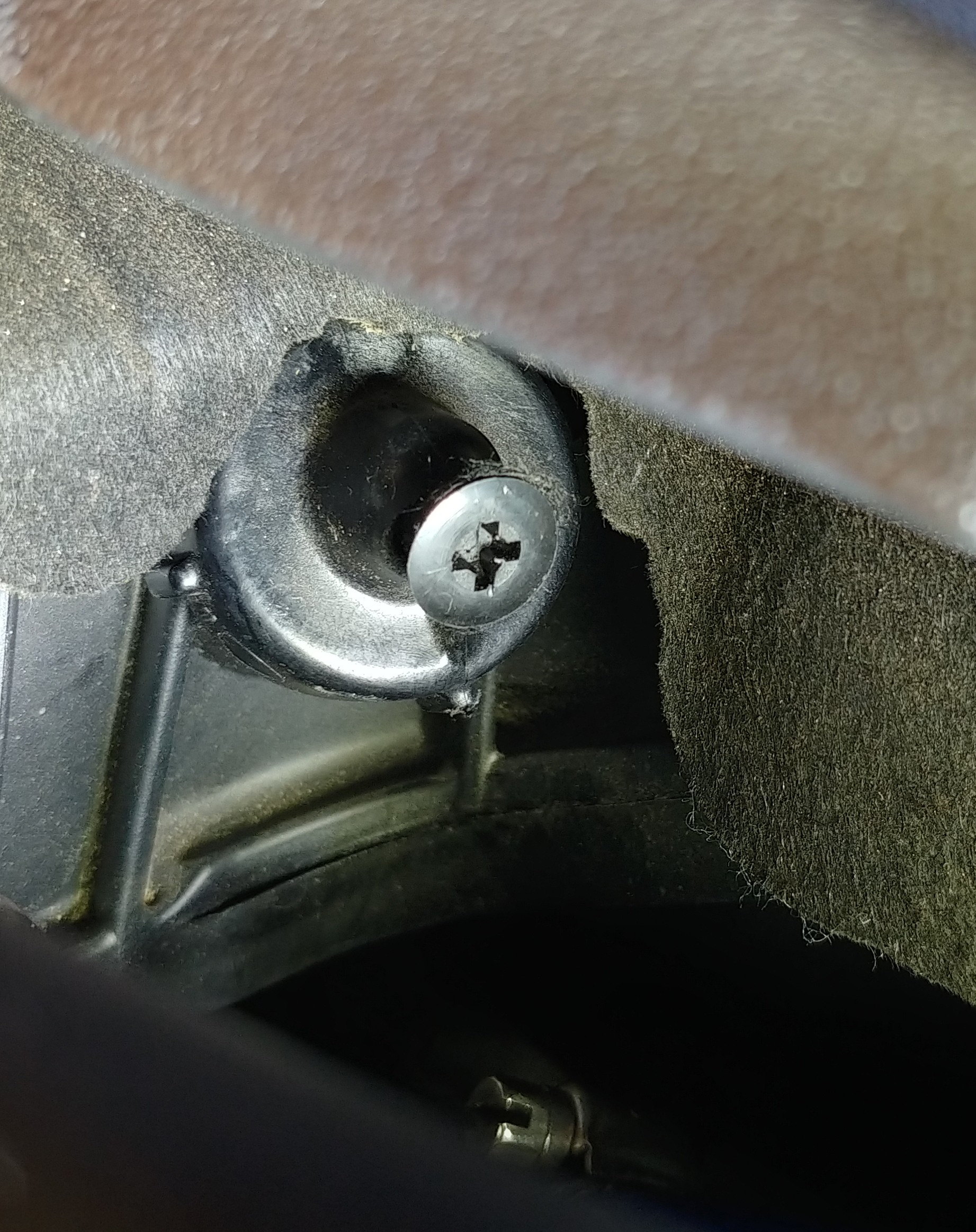

제목 그대로 오일캐치 설치하기 위해 기존부품 탈거하다가 인테이크로 들어가는 Nipple 을 깨 먹었습니다
Inlet Nipple 은 단독부품으로 존재하는데
Outlet Nipple 은 본체하구 한몸이라 부품값만 50만원 넘는다구 합니다 *.*
어떻게 해결할 수 있는 방법이 없을까요?

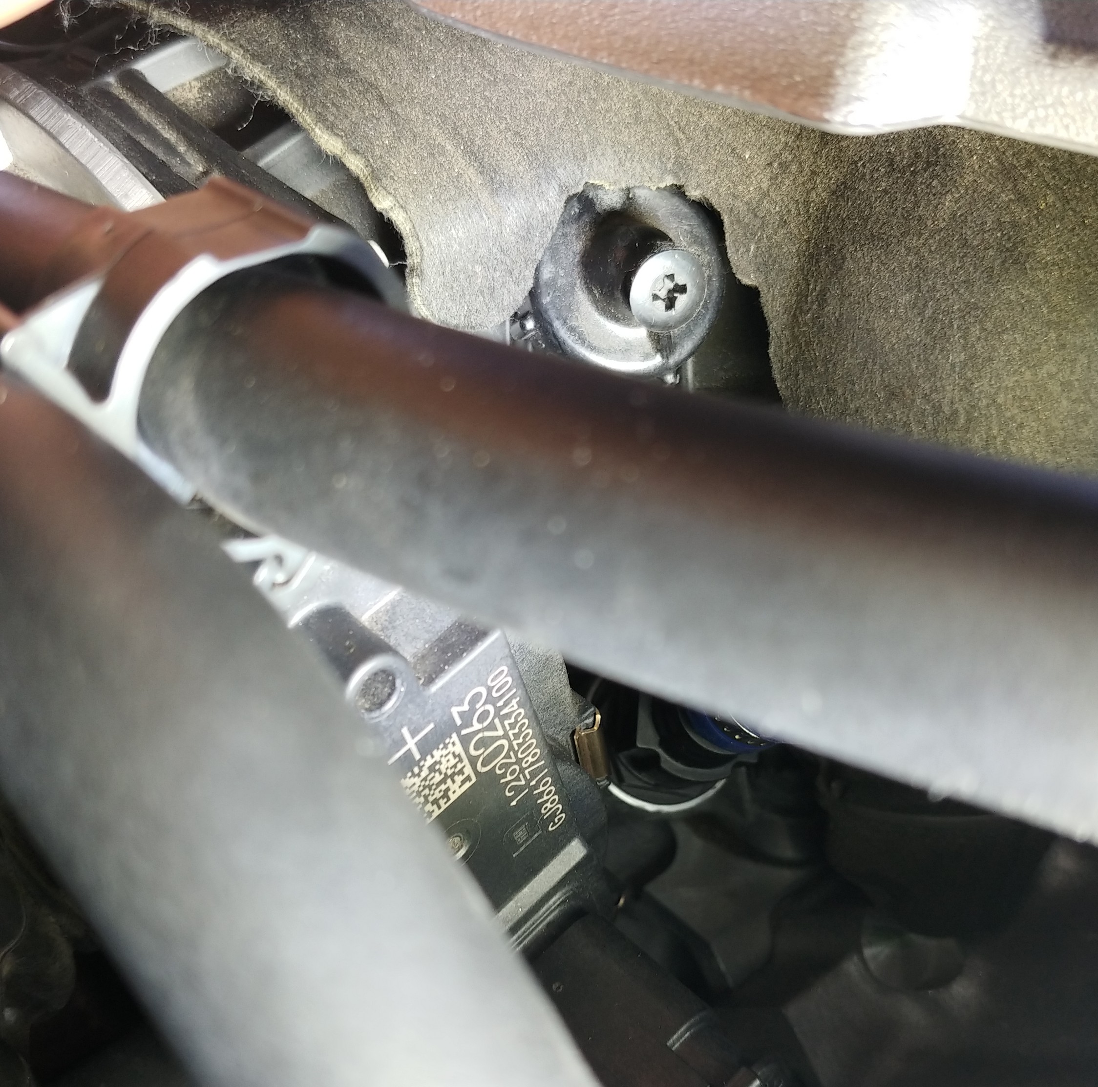

제가 순정파츠를 잘 못봐서 그러는데 사진을 보아하니 막아놓으신건가요? 잠시나마 구멍을 열어두심이..
엔진내 블로바이가스가 일단은 배출이 되야합니다.
  •  최재훈(쵸이) | 2019-02-02 20:32
       알겠습니다
김철기님!!
사진상의 구멍은 막아야 됩니다(흡기메니폴더쪽 연결부)
아님 엔진 부조화 현상이 나타나구요
엔진블록에서 나오는 구멍은 조언대로 열어두도록 하겠습니다
감사합니다
  •   김철기(달구지) | 2019-02-02 20:35
        네네...흡기쪽은 도둑공기땜시 막아야 하구요 배출은 잠깐이나마 열어두세요.

제가 겪는 어려움은
첫번째 부품이 흡기메니폴더와 연결되기위한 부분
Nipple 부위가 깨진겁니다
하여
흡기메니폴더 전체 부품이 필요합니다
사업소 가격으로 약 60만원 정도 하더군요 *.*;;

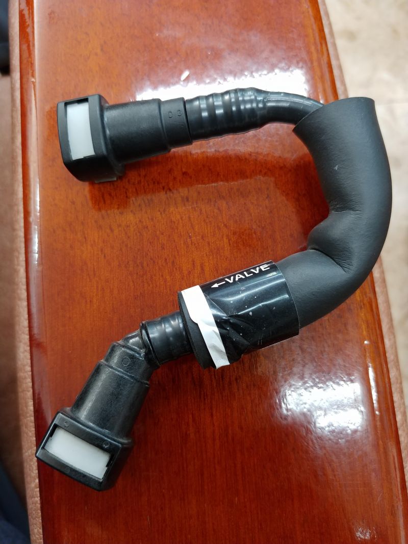

스텐니플 또는 신주니플 1/4" 정도 되는걸 구입하셔서 흡기 서지 탈거, 구멍에 드릴링 하시고 니플 박아 넣으시면 됩니다.
그리고 호스는 5/16 호스 사용하시면 될것 같습니다.
호스 니플은 1/4-5/16 니플로 하시면 되겠어요.
구멍은 니플보다 살짝 작게 드릴링 하시면 되고 플라스틱이니 굳이,탭을 내실 필요는 없을것 같습니다.
니플을 박았다가 빼셔서 접착제 얇게 도포하시고 다시 박아넣으시면 됩니다. 이렇게만 해도 단단히 고정될거구요, 오일캐치캔 호스 연걸하시면 됩니다.
  •  최재훈(쵸이) | 2019-02-03 14:32
       감사합니다
비온디님!!
비온디님 솔루션이 제 성향과 비슷합니다 ^^
말씀하신 내용은 제가 100% 이해했구요
어떻게 할지는 조금 더 고민 해보겠습니다
그리구 조언대로 번호판 등은 원복했습니다
캔슬러 발열이 상당하더라구요
감사합니다~ ^^
