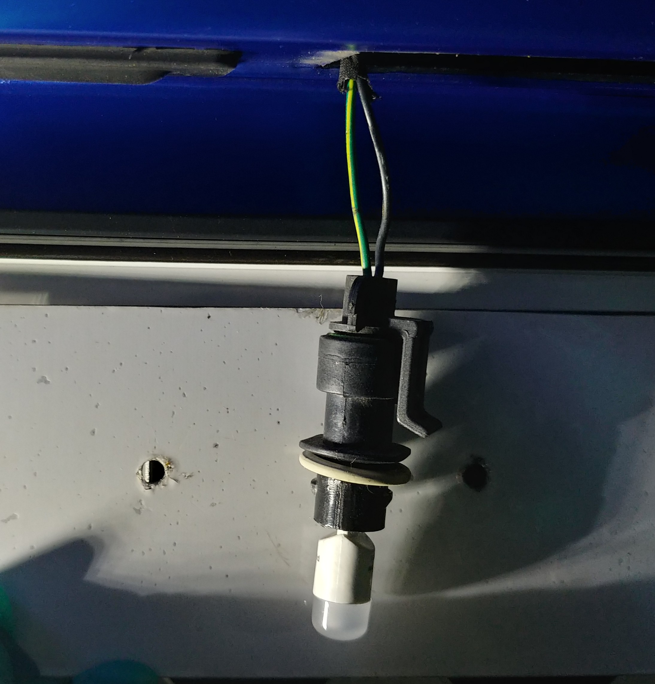

번호판 등 LED 로 바꾸고 나서 시동시 마다 경고등 뜨길래
전선 연결타입 캔슬러 연결했는데요
여전히 변화가 없습니다
무엇이 문제인지 한 번 봐주십시요 ^^;

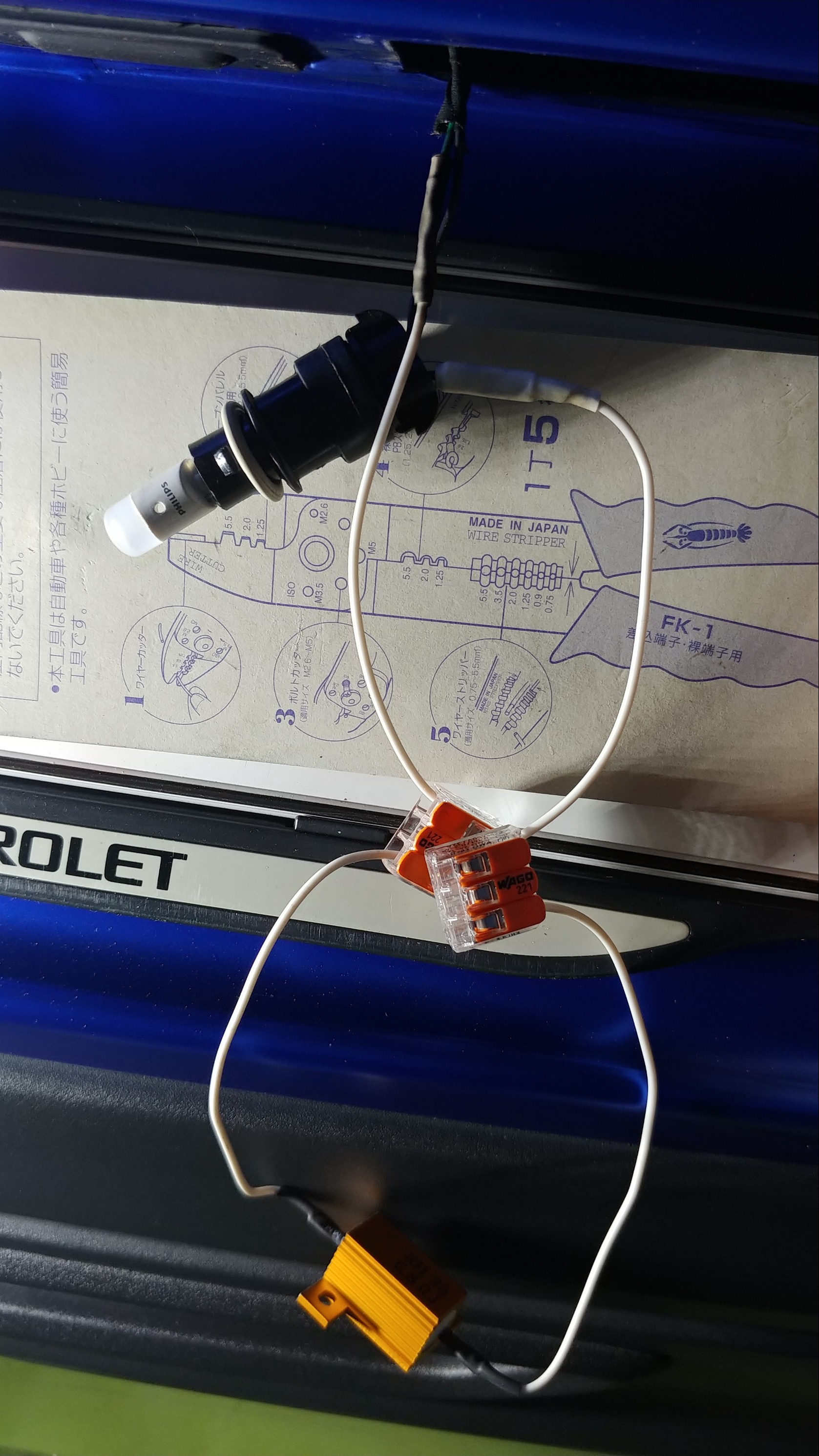

현재 그림은 (+) 선에 연결했을때 그림이구요
마이너스 선에두, 저항 방향을 바꿔보기도, 그리구
전구 뒤에서 (+)(-) 교차 해보기도 하였습니다(이때는 전구불이 들어오지 않더군요 *.*)
그런데두 안되는데 무엇이 문제일까요?
  • 김보겸(개미리더) | 2019-01-26 09:49
노란색 저항을 LED 소켓에 직렬로 연결하신것 같네요. 맨 윗 그림은 병렬로 연결하라고 되어 있어요.
제가 보기엔 그 차이 점 말고는 틀린부분이 없습니다
  •  최재훈(쵸이) | 2019-01-26 11:00
       안녕하십니까!! 김보겸님
말씀처럼 직렬연결 맞습니다
위의 그림은 여러작업 중 하나의 그림이구요
말씀처럼 연결해 보았으나 경고등은 그대로구요
LED 는 꺼져버리더라구요 *.*

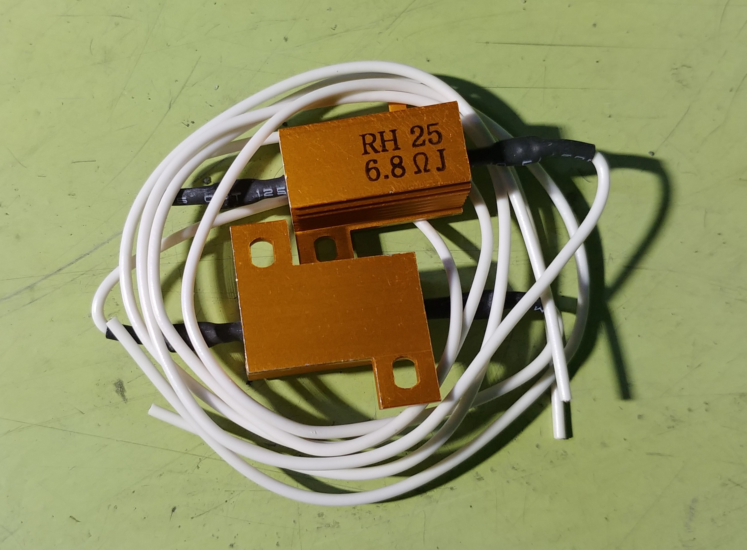

차량마다 다르지만 위 링크 저항 한개로 안잡힐수있습니다 그럴땐 두개를 직렬로 장착하시면됩니다
  •  최재훈(쵸이) | 2019-01-30 19:16
       그렇군요!!
그럴 수 있다는 예상을 했기에 저항값이 나타난 면을 확대해서 그림에 포함했습니다
제 예상이 어느정도 맞군요 ^^
감사합니다

그리고, 저 시멘트 저항 열이 엄청 날겁니다.
배선정리를 하러고 전기 테이프 감으면 테이프 녹을 정도로 열이 납니다. 내부로 집어넣기 전에 한동안 켰다가 열이 얼마나 나는지 확인하시고 마무리 하시기 바랍니다.
아주 예전에 다른차에 깜빡이를 LED로 바꾸면서 부하매칭 저항을 사용했었는데 저항에서 발생하는 열때문에 주위 플라스틱이 녹아버리는 상황을 겪은 다음부터는 이런 부하매칭저항이 필요한 경우는 저는 그냥 순정전구를 사용하고 있어요.
