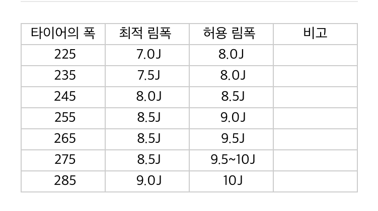

순정휠에 맞는 최적의 타이어사이즈를 찾고있는데요. 순정은 좀 작은것같고 무턱대고 크게할순없어서 찾아보고 정보도 얻고있습니다.
순정휠제원은
F 20”x 8.5j +25
R 20”x 9.5j +39
무게는 엄청무겁데요 ㅎㅎ
림폭에 따른 타이어를 찾아보면
(순정)전방은 (245) —> 275가 최적!!
(순정)후방은 (275) —> 295,305가 최적이네요!!
전방은 275 35 20
후방은 305 30 20??
고수님들 맞는건가요?? ^^

9.5j 에 285 정도가 한계인걸로 알아요..물론 더 넓은거 장착할순있지만
  • 김도영(SunShine) | 2018-03-07 21:35
보통 차량에 달려있는 순정휠 순정타야가 일반적으로 최적이에요.

제가 알기로도 일반적인 상황이라면 휠 타이어는 제조사에서 나온 제치가 가장 최적인걸로 알고있습니다. 연비나 퍼포먼스면에서 제조사측이 가장 많은 실험을 거친 후 데이터를 가지고 적용한다고 카더라고요

림폭이 넓어지면 휠 생산단가가 올라가기때문에요. 보통 제조사에서는 순정사이즈 타이어에 딱 맞는 휠을 껴줍니다. 그리고 림폭이 커지면 휠이 무거워지고 연비나 순발력에도 좋을게 없기때문에 더더욱 넓은휠을 안껴줍니다.

수치대로 그리고 문제없는 상황에선 275 에 305가 제격입니다. 물론 연비차이는 분명히 납니다. 그렇지만 머신이미지가 엄청난 차이가 납니다.
그리고 회원중의 한분이 305를 장착할때 전혀 노출안되고 적격이라고 엔지니어가 결론내렸다 하고 직접 장착한 사진도 보았습니다.
