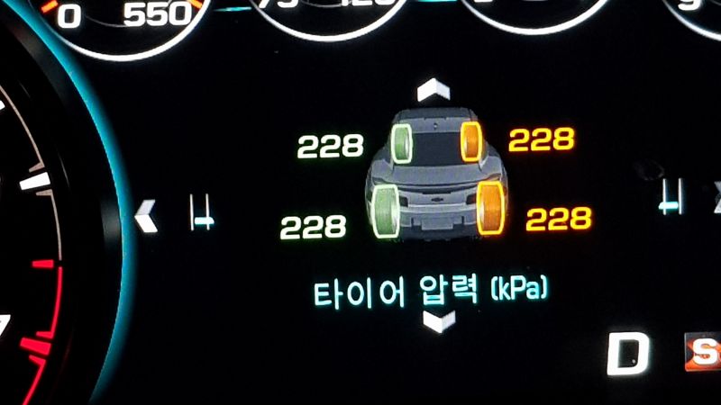

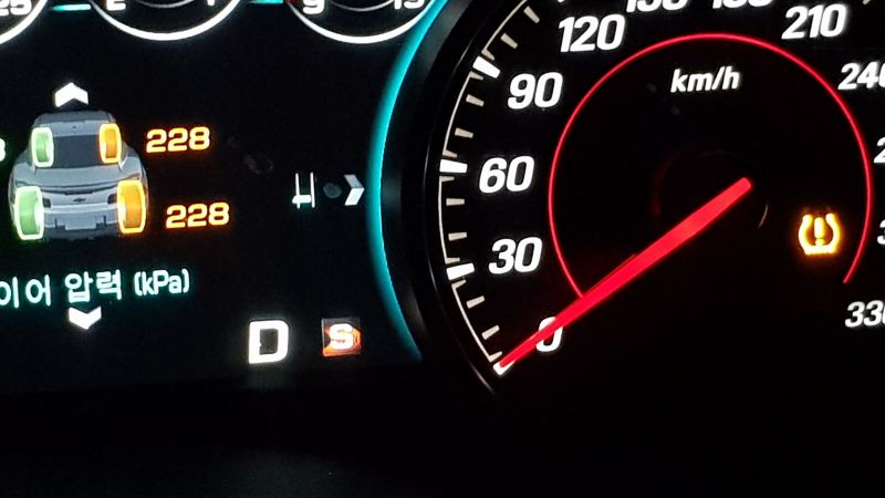

오랜만에(약2개월)만에 운행을 하니 공기압경고등이 계속뜨네요
공기주입구로 정량을 넣어줘도 계속이상황이네요
이유가 뭘까요?
센서불량?
너무추워서 타이어 안의 공기가 수축되어서?????
  • 김수덕(누리윙) | 2017-12-16 08:58
추워서 그래요ㅎㅎ 센터나 업체에서 240이상 넣어주면 꺼집니다
  •  김기택(tuff) | 2017-12-16 09:08
       감사합니다^^누리윙님
240이상이면 34~35정도인가요?
  • 최혜식(ZamTing) | 2017-12-16 10:25
저두 한쪽이 계속 그래서 260(40psi)정도 넣고 있는데....
그래도 담날에 시동걸면 230언저리 까지 떨어져 있어요 ㅠㅠ
첨엔 펑크난줄 한쪽만 그래서-_-;;
  • 임자성(8기통) | 2017-12-16 15:16
220대가 경고등점등되는 구간같애요. 주행하다보면 온도가 오르면서 꺼지기도하구요. 보통 240이상 주입하시는듯^^
