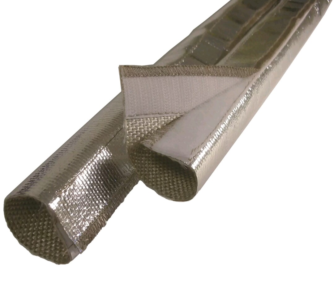

오일쿨러 라인이 메니근방이라 단열한답시고 오일쿨러라인에 호수를 둘러놨드랬죠 케이블타이로 묶어놨는데..그날 여러분의 시승과 부하후 매니열이 케이블타이를 끊어 묶어둔 호수테입이 메니에 눌러붙어 태워버린...매니열 생각보다 열이 상당합니다.

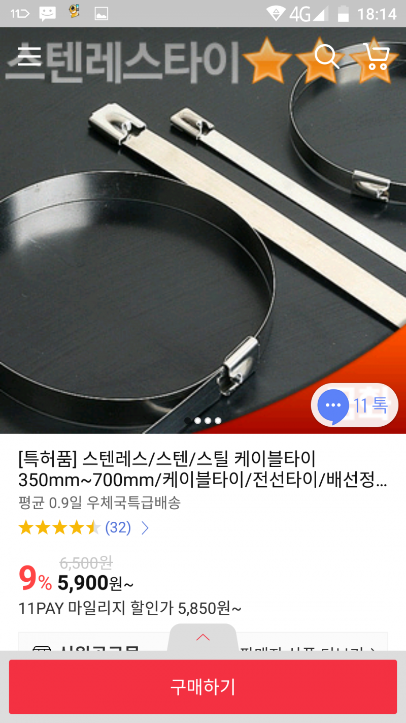

그래서 전 트라우마때문인지 쿨러라인 검증된 단열호스와 스텐타이로 체결해놓았고 문제가 된 저부분도 단열호스와 스텐타이로 체결해놓았습니다. 형역시 그리 작업했고 3-4개월 지난 지금 문제는 없습니다.
케이블타이...보다는 스텐타이를 추천합니다.
http://11st.kr/!B0REsz
