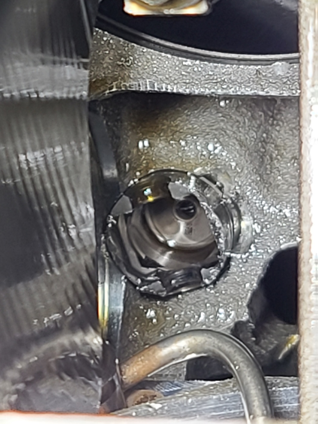

롤러가 달려있어야할자리에 .. 산산조각

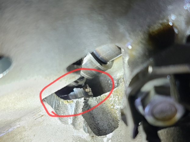

캠샤프트 파손

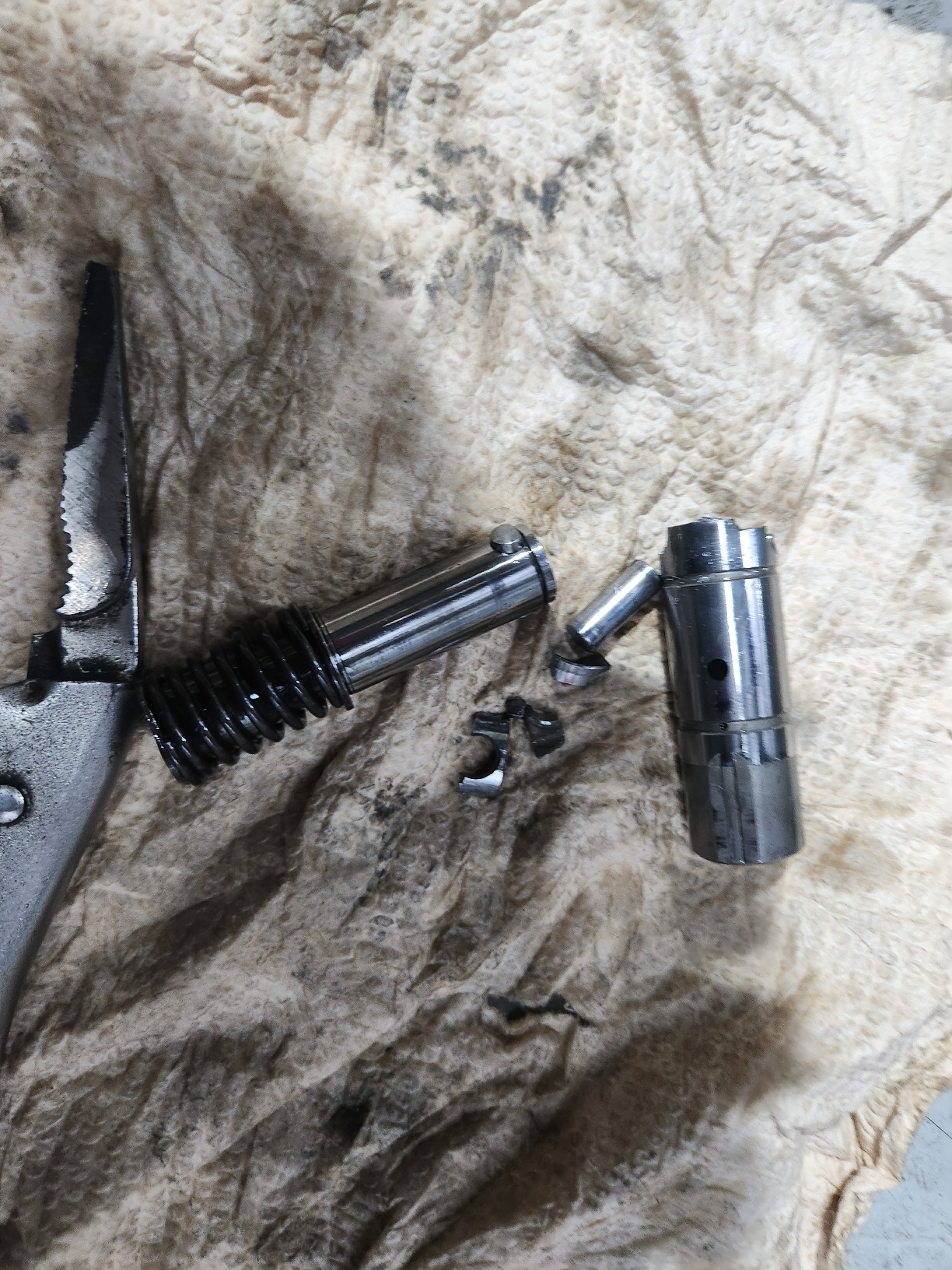

롤러 파손된상태
보어에 껴서 .. 산산조각
이외에도 피스톤 움직이는 관절부위인 핀이 고착. 이로인해서 실린더 벽면 스크레치.
아무래도 차주분께서 끈적한 오일첨가제를 오일샾에서 넣어줬다하는데... 그게 젤 의심스럽네요. 결국 유압, 유막으로 작동하는 기구쪽에서 다 트러블이 난거라.
 카마로 타시는 회원님들, 괜히 듣보잡 오일이나 첨가제 넣어서 좋아진다는 오일 장수들 이야기 듣지마시고, 그냥 규격맞는거 제때 잘 갈아주시는게 좋을듯합니다. 오일 갈아서 출력이 올라간다 어쩐다 하는 이야기는 걸러들으세요. 그런샾은 그냥 안가는게 좋습니다.
