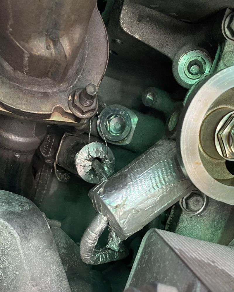

안녕하십니까!!
금일 엔진오일 교환차 쉐보레 서비스 센터에 들리면서
타 카페에서 얻은 정보인 "배기 매니폴드 가까운 센서 플러그 녹는 현상"을 확인한 결과 제 차두 센서 손상은 없지만 단열 커버가 아래로 흘러내려 제기능을 못하구 있네요
그래서 저는 "케이블 타이 + 스테인리스 철사" 를 이용하여 단단히 고정해두었습니다
차량 띄우면 운전석쪽 배기라인 근처 센서  단열커버류 점검해보시길 바랍니다.
감사합니다

       안녕하십니까!!
김도영님~
저 처럼 복잡하게 철사로 묶는 방법보다
케이블 타이로 단열체 하단부 센서 선 있는데 묶어준 후 케이블 타이를 내열 테입으로 둘러주는게 깔끔하구 쉬운 방법입니다
