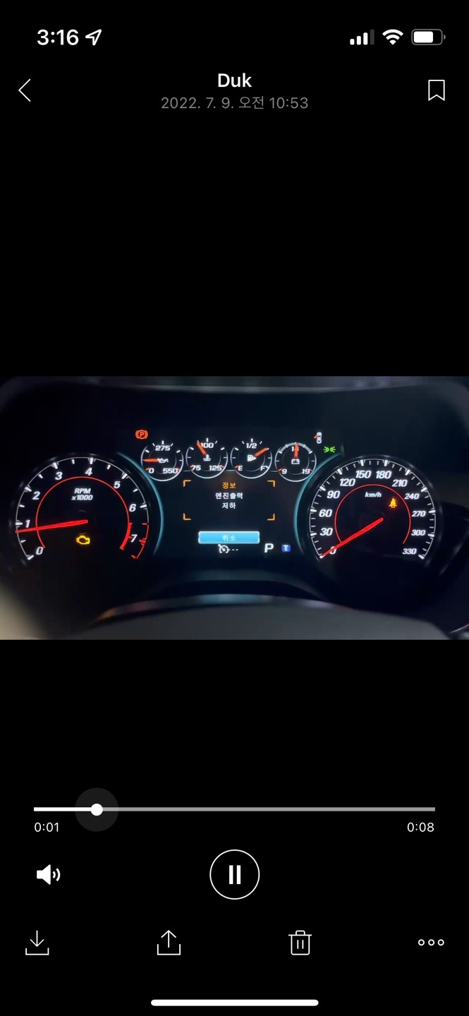

오류코드 P06DD 의 증상입니다.

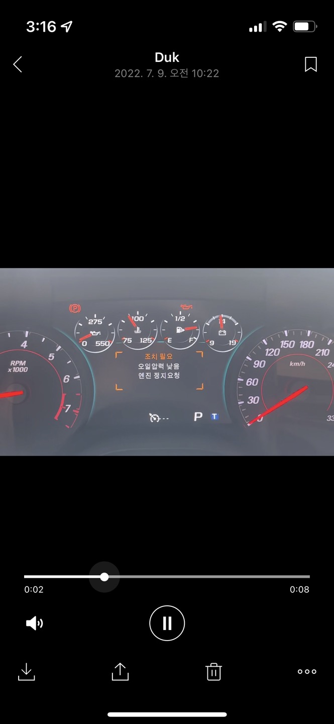

먼저 사진처럼  오일 압력 메시지가 뜨구요.
그다음 엔진출력 저하가 뜹니다.
다만 연료부족 현상 때처럼 퍽 하면서 차가 부르르 떨거나 차가 안나가지는 증상은 없으며 공연비도 정상을 가리킵니다.

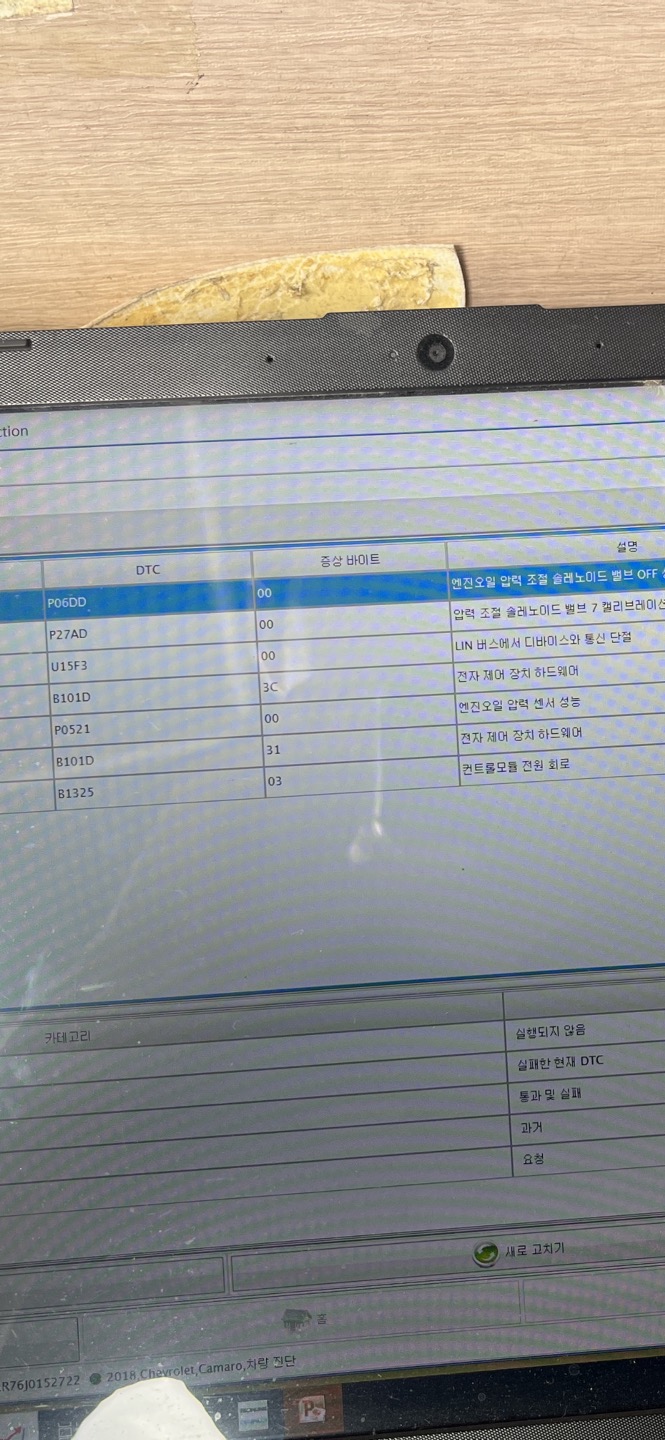

진단기를물려보니 아래와 같은 코드와 증상이 뜨구요.

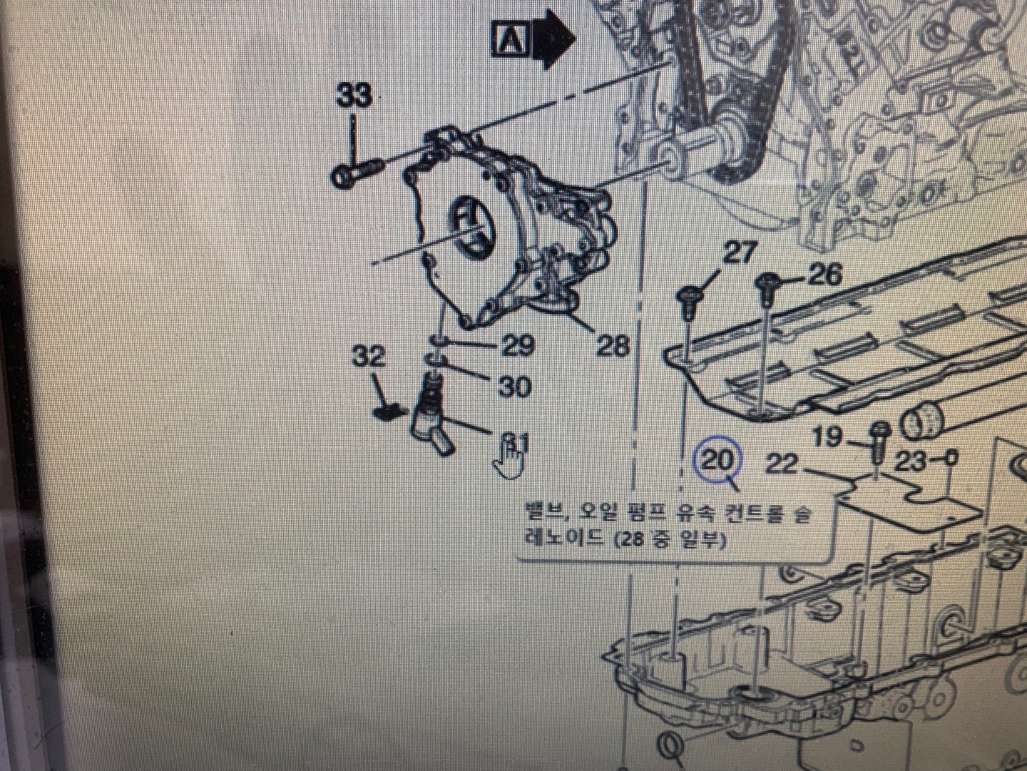

부품 다이어그램을 보니 아래와 같이 28번 펌프에 같이 붙어있네요
앞빵을 까서 부품교체를 할 예정입니다. 다시 힘차게 펌프질할 마로를 기대합니다.
