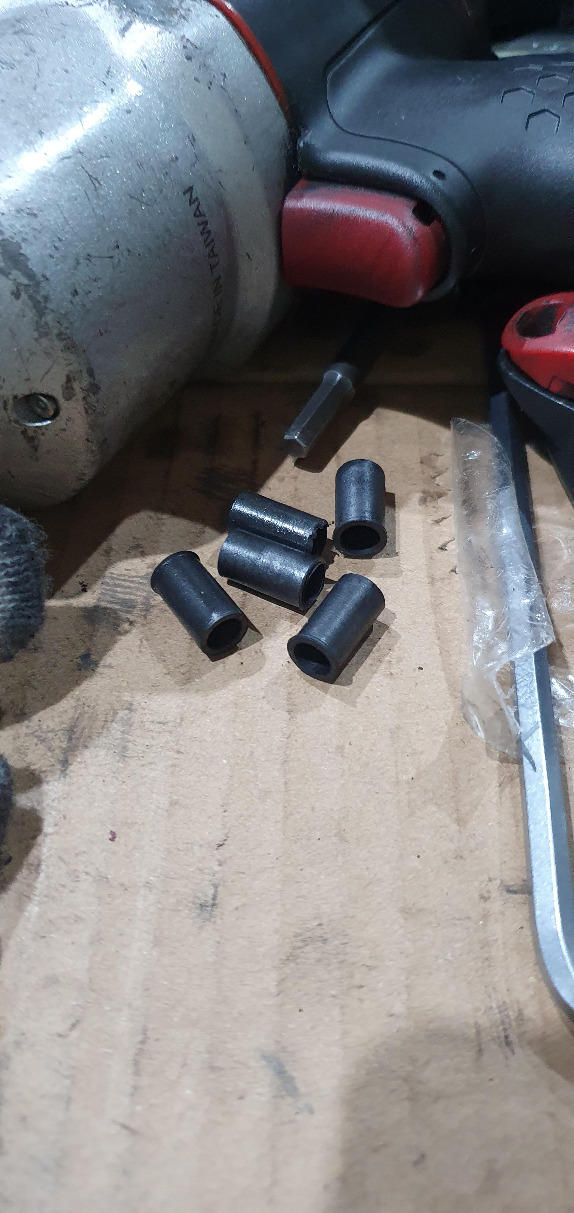

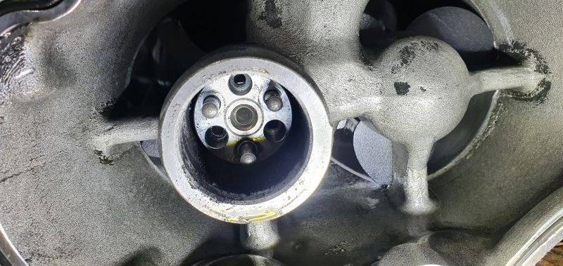

저 같은경우 장착하고 2만키로쯔음 아이들시에 소리가 발생.
(그륵그륵그르ㅡ그륵륵)
밸트를 풀었을때 풀리가 좌우상하 그리고 손으로 회전시 유격이 큰편이었고 차져 베어링or 기어가 마모나 손상이 갔나 의심하고
챠져를 분해 해봤습니다.
솔찍히 분해해보고 한국에서 안되면 미국으로 보낼생각으로요 ㅎㅎ
위플이랑 메일도 몇번 주고받았지만 특정부속이 개선된게 있냐 물어봐도 19년여름에 장착한 물건이라 그이후는 크게 개선된게 없다는 답변이었습니다. 이래저래 분해해보니 차져 베어링에도 문제가 없고
기어 박스(차져오일들어가는 케이스)를 분해해봐도 기어손상도 없는 상태였습니다.
문제있던 부속은 풀리앞에 댐핑역할하는 부싱같은건데 재질이 플라스틱에 가까운물건이었고 여기서 마모가 진행되서 소리or유격이 있었습니다. 이미 아실수도 있겟지만 글이 없는거같아 어느정도 참고하시는게 좋을거같아 공유합니다.
