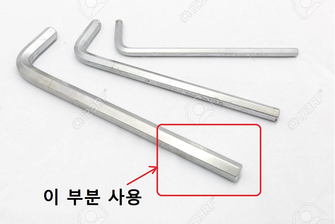

1. 싸구려 3mm~4mm 육각 렌치

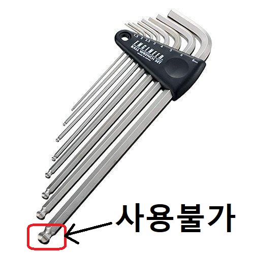

절대 이런 고급 육각 렌치는 안됩니다. 이유는 사용하는 부분이 볼 타입으로 되어 있어서 에어백 스프링부를 제대로 못 눌러 줍니다.
싸구려 육각 렌치가 저렴하고 편할겁니다.

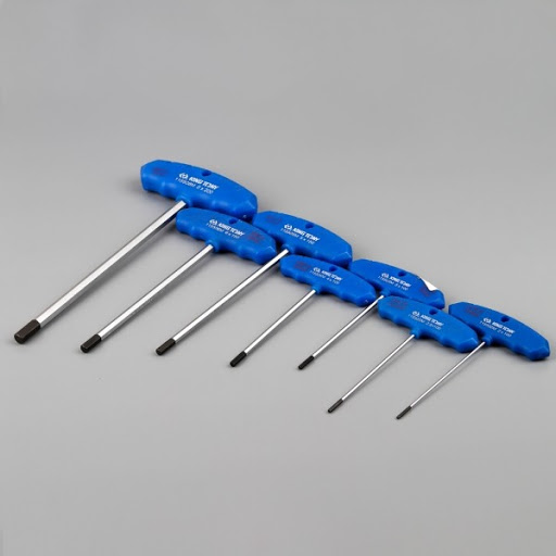

이런 T bar 핸들 육각 렌치가 힘줘서 눌러주긴 가장 좋을겁니다

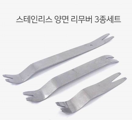

2. 내장제 리무버
털보 아저씨가 쓰는 리무버가 제일 좋고
안되면 좀 비스무리한 이런 리무버도 좋습니다.

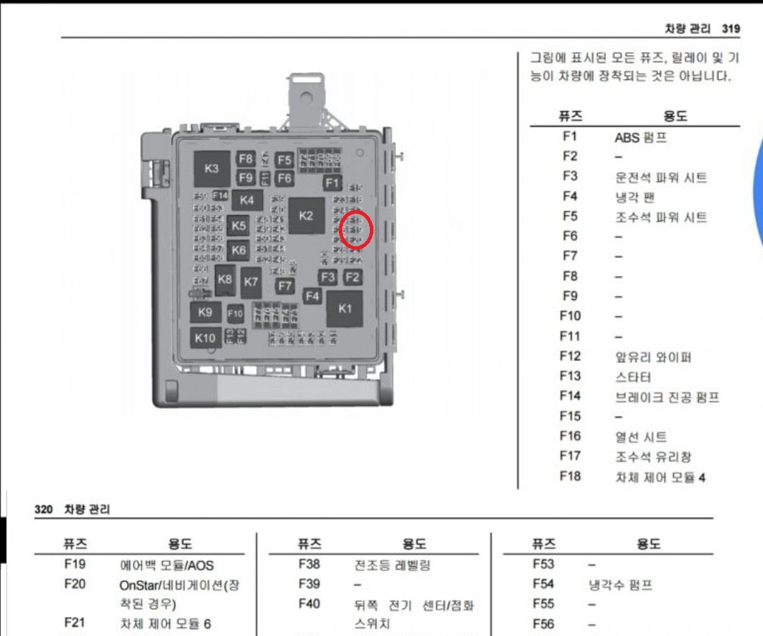

그런데요, 혹시 모를 커넥터 탈거시의 전기적 충격에 의해 에어백이 전개되는(터지는) 현상이 나올 수 있습니다. 사고시에는 나를 지켜주는 장치이지만 평상시에는 이거는 터지면 안되는 폭탄입니다. 에어백의 폭발력 및 그에 의한 신체 상해는 상당히 심각하므로 필히 작업전에 배터리 마이너스 단자를 빼 놓거나, 퓨즈박스에서 에어백 퓨즈를 뽑아 놓고 작업하시길 바랍니다.
에어백 퓨즈는 F19번(6세대 기준) 입니다. 6.5세대나 6.7세대는 퓨즈 번호가 다를수 있으니 꼭 퓨즈박스 뚜껑에 표기된 정보를 확인하시고 퓨즈를 빼놓으시길 바래요.

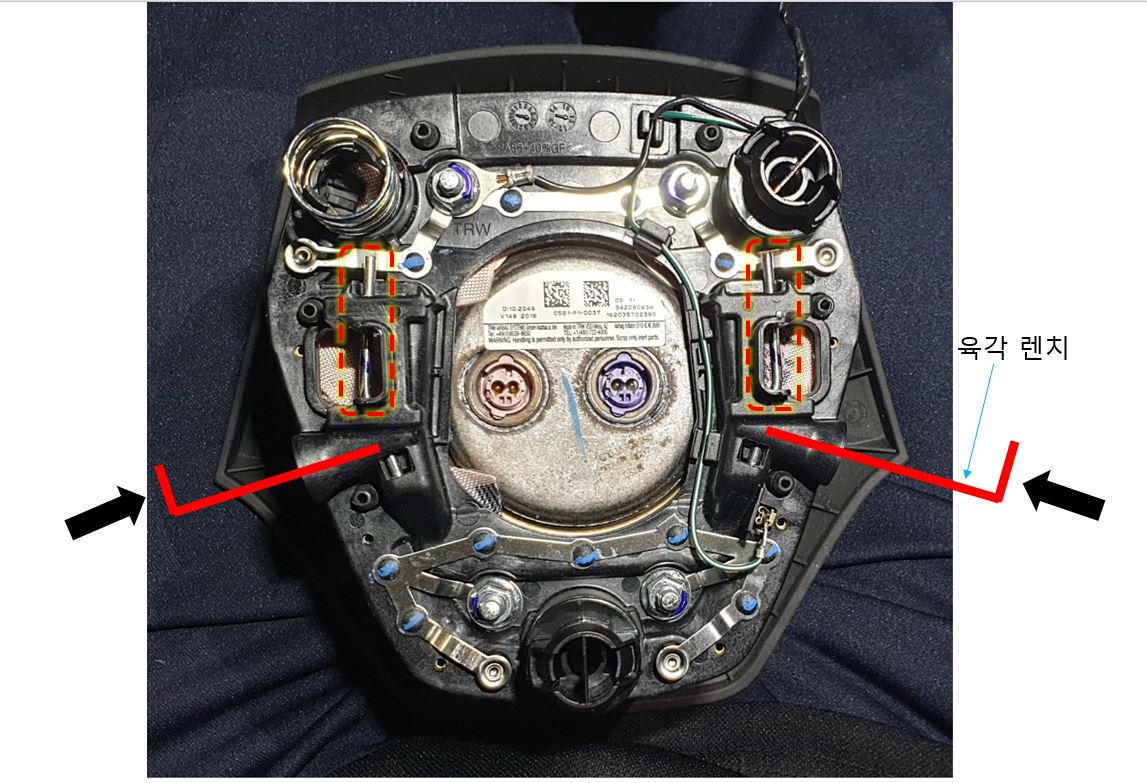

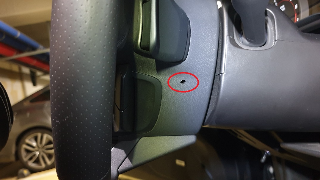

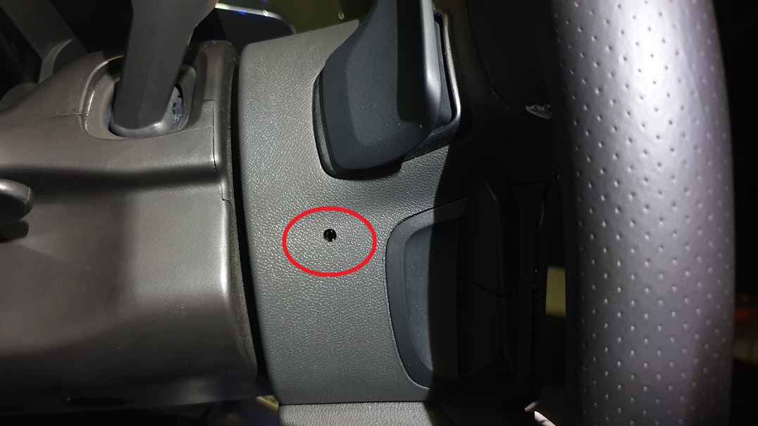

핸들 좌우에 보면 조그만 구멍이 하나 보입니다. 이 구멍에 육각 렌치를 꽂습니다. 좌우에 한 개씩 있으니 두개 다 꽂아야 합니다.

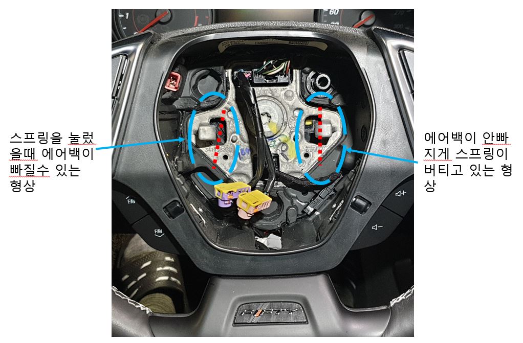

렌치를 꽂아서 밀어 넣어보면 뭔가 스프링이 도로 팅겨내려는 힘이 느껴질겁니다. 그 스프링의 존재는 아래 사진에 표현되어 있습니다.
좌우의 스프링이 에어백이 빠지지 않도록 버티고 있는 형상입니다. 이 스프링을 양쪽에서 동시에 눌러준 상태에서 에어백 모듈을 살살 들어 올려야만 빠지는 구조입니다.
그래서 사람 손 두개가 필요한거죠. 양쪽을 동시에 눌러야 빠지는 구조이다 보니, 한사람은 육각 렌치 두개를 누르고 있고 나머지 한 사람은 에어백을 살살 들어올리는 거죠.

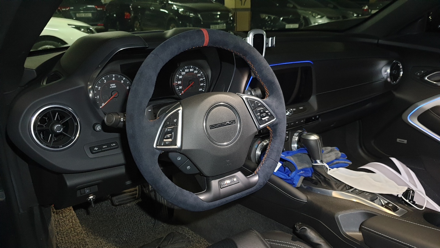

이제 핸들을 들고 핸들 가죽샵에 택배로 부치거나 직접 가져다 주면 이틀뒤에 이렇게 짠 하고 알칸타라 핸들이 완성됩니다.
천안/충남방의 그 누군가가 알칸타라가 복숭아 만지는 느낌이라고 이상하다고 하던데, 저는 보드랍고 끈적이지 않고 아주 좋습니다. 파우더가 발라져있는 솜털 보송보송한 아기의 엉덩이를 만지는 느낌? ㅎㅎㅎㅎㅎㅎㅎ
우선 핸들 가죽의 끈적 미끈한 느낌이 없어 너무 좋고 고급스러운 분위기도 한몫 합니다.
스티어링 센터 마크도 맘에 들고요.
아 그리고 알칸타라 핸들을 하실분은 꼭 핸들 가죽 업체를 방문하셔서 정품 알칸타라 원단이 있는지 확인해보세요.
쓰다보니 기모가 뭉치고 떡지면서 땀에 변색되는 가죽은 알칸타라가 아니고 중국산 스웨이드 입니다. ㅎㄷㄷㄷㄷ
