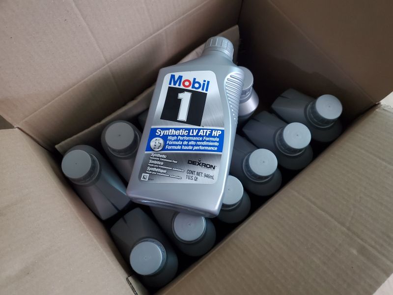

밋숀오일 교체 후기
김종환(냐루가)  |  조회수 :4526  |  2020-10-13 (19:19)
2단 변속충격과 항속주행시 떨림 가속시에 살짝 달달 떨리던게 싹 사라졌네요...
이걸 고성능차는 원래 이런건가 하고 타고있었다니 나도 참 하 ㅠㅠ
  • 김도영(SunShine) | 2020-10-13 20:30
리콜급이였죠 ㅎㅎ
  • 김상필(서해) | 2020-10-13 22:09
이거 한번 교체로는 소용읍구 어느정도 타면 다시 발현된데요 그냥 미션 오일 정기적으로 갈면 될듯 싶드라구요
  • 박대성(snfinder) | 2020-10-14 08:52
오~ 예 새 순정오일(블루라벨)이군요! 사업소에서 교체하셨나요? 사설에서 하셨나요? 가격정보 공유 부탁드려요 ㅎㅎ
  •  김종환(냐루가) | 2020-10-14 12:44
       사설교체했고 오일은 다나와 검색해서 제일 싼데서 시켰습니다
  •   박대성(snfinder) | 2020-10-14 17:31
        음 그렇군요 예 답변 감사합니다!:)
  • 임자성(8기통) | 2020-10-20 19:25
미션오일을 주기적으로 조금 일찍교환해주세요 ^^
  • 이효행(은빛노래) | 2020-10-20 19:53
엠투서 교체하고 5만 되가는데 아직 증상 1도 없네요
내년봄쯤에나 또 해야겠어요~
  • 최광현(간자) | 2020-10-31 23:03
18년식 차량인데 미션슬립이나 말씀하시는 증상은 보이지 않네요 아마두 개선되었는거 같은데 가끔 보령미션같은 굼뜬 현상이 내리막에서 좀 보이는데 잘 모니터링 해야갰네요
