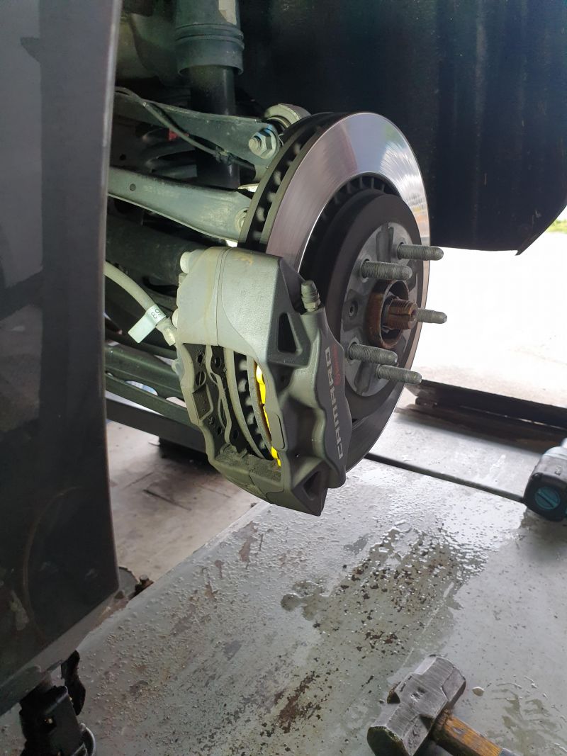

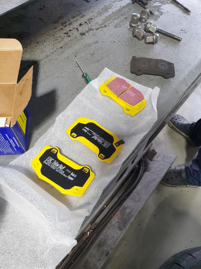

뒤브레이크패드교환했어요~
손효수(난나나v)  |  조회수 :4649  |  2020-07-29 (22:21)
옐로우스터프로 뒷패드교환했어요~
다른제품들은소리가많이난다고해서
인터넷으로13만원주문후
공임3만원주고작업했는데,잡소리도없고만족합니다^^

저속에서 소음 없나요?
저는 순정때보다 많이 나는것 같아서요.
앞브렉은 s1인데, 앞에서 나는 건가 싶기도 한데,
http://www.v8camaro6.com/board_mk/view.php?table=board_mk&br_num=404&mypage=1&page=1&test=total&keyword=%ED%94%84%EB%A6%AD%EC%82%AC
이 글보면 s1 소음 없다 하셔서;
  •  임자성(8기통) | 2020-09-13 20:18
       소음 생각하시면 순정이나 프릭사S1 장착하시면 됩니다. 그외의 제품은 제동력을 증대하기위한 패드라고 보시면 되요.
제동력을 높이려면 메탈이 많이 들어가게되고 그럼 소음과 분진은 따라오기마련입니다. 소리에 민감하시다면 순정을 선택하시고 패드 교체시 디스크연마를 하거나 디스크도 같이 교체하시면 소음은 없을것입니다.
  •   하경목(드로) | 2020-09-17 10:58
        http://www.v8camaro6.com/board_rv/view.php?table=board_rv&br_num=378&mypage=1&page=1&test=total&keyword=%EC%98%90%EB%A1%9C%EC%9A%B0
이글에선 소음이 없다 하셔서..
장착했는데 저속 소음이 있어서 저만 그런가 하고 궁금했었네요 ㅎㅎ
  •  손효수(난나나v) | 2020-07-30 18:52
       소음은안나는거같네요~
근데좌표보여주시는거에비하면가격이3배이상이라프릭스도괜찮겠네요~~단,좌표말씀처럼일반적인주행이라면요~~
  •   하경목(드로) | 2020-07-31 10:06
        ㅇ ㅏ..오해가 ㅎㅎㅎ
앞은 프릭사고, 뒤는 옐로스텁이에요.
근데 저속일때 계속 끼익 끼익 소음이 나네요.
프릭사 사용하신분은 소음없다하셔서 앞에서 나는 소리는 아닌거 같고,
뒤에서 나는건가 싶어서 여쭤봤네요 :)
  •    손효수(난나나v) | 2020-07-31 11:44
         아!네~알겠습니다~
아직교환하고10키로정도밖에운행안해서제가못느꼈을수도있겠네요~
좀더운행해보고소리나면댓글남기겠습니다^^
