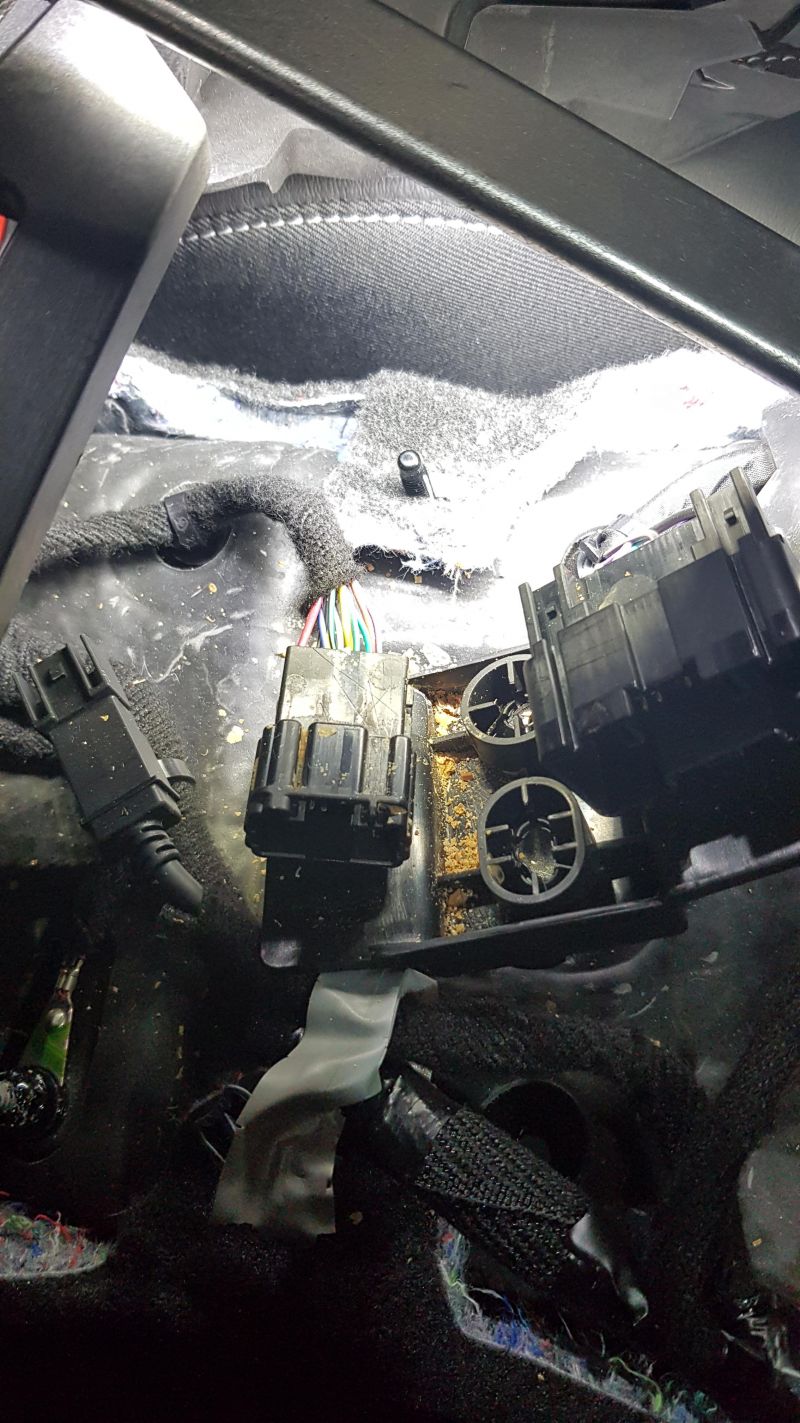

얼마전 Q&A 게시판에 미션 변속불가 문의글 올렸던 차주 입니다.
- 문의글 참조 : http://www.v8camaro6.com/board_qna/view.php?table=board_qna&br_num=2198&page=1&keyword=
어제 수리를 완료 하였고 원인은 다음과 같았습니다.
변속레버 변속 모듈(?) 부위에, 커피와 같은 음료가 고착된 것을 확인...
연결부위에 고착된 이물질 제거하는 변속 모듈도 신품으로 교체하니 문제가 사라졌습니다.
커피나 음료를 흘린기억은 없는데... 컵홀더에 꽂아놓은 커피가 운행중 흘러서 유입이 된 듯 합니다.
다들 음료수 안들어가게 조심해서 타세요!
저와 같은 문제가 있으신 분들은 제 사례 참조하시기 바래요~~~~~~
  • 김도영(SunShine) | 2020-03-20 10:53
ㅎㄷㄷ 그런경우도 있군요
  •  곽동우(블비야가즈아) | 2020-03-20 12:53
       네 그래도 큰문제는 아니어서 다행이에요ㅎ
  • 김보겸(개미리더) | 2020-03-20 11:15
어이 없으셨겠군요. 잘 해결되었다니 다행입니다.
역시나 전기쪽은 어려워....ㅜㅜ
       저도 기계쟁이라 전기는 ㅠㅠ
  • 신대섭(제이슨본) | 2020-03-21 00:03
와 이런일이 있을 수가 있구나...
잘 해결되셔서 다행입니자
  • 김지환(쿠카카카카카카캌) | 2020-03-21 21:42
으아 이런 일도 일어나네요
