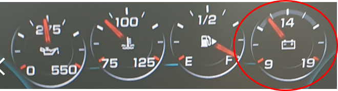

안녕하세요.
이번에 배터리를 새로 갈면서 관찰한결과입니다만, 일단은 뇌피셜입니다만 ㅎㅎ
계기판에 보시면 요렇게 차량 전압이 나오게 됩니다.
14이상으로 올라가면 알터가 작동하고 있다고 보면 되고요,
그아래는 배터리가 완충이 되면 알터를 컷해서 (혹자는 전기적으로 붙어있고, 밸트가 계속 돌아가는데 어찌 컷이되냐고 하지만 ㅡㅡ)
연비에 이득을 보는 형태지요.
그런데 이게 배터리가 수명이 다해가면, 완충을 해도 원하는 볼테이지가 안나오기때문에 항상 14이상을 가르키고 있는거 같습니다.
이번에 배터리 수명이 간당간당하면서 계속 지켜 보았거든요.
혹시나 배터리 수명을 간접적으로 확인해보실분은 이렇게 보셔도 좋을듯합니다.
  • 이승준(또라씽씽) | 2020-03-03 10:04
좋은 정보네요.. 요즘 단거리만 다니니 매번 14를 넘어있어요
  • 김보겸(개미리더) | 2020-03-03 10:27
오오오~~~ 제차도 허구헌날 14볼트 넘게 가르키고 있는데 배터리 수명이 얼마 안남은 상태군요. 매일 왕복 88키로 주행
  •  김도영(SunShine) | 2020-03-03 10:48
       이게 아래 써있는데로 첨 시동시나 머 특정조건일때는 알터가 돌아가니... 그경우가 아닌지도 잘 보셔야할듯해요.
  •   김보겸(개미리더) | 2020-03-04 11:05
        무려 6개 모드가 있더군요. ㅎㅎㅎㅎㅎ
http://v8camaro6.com/board_mk/view.php?table=board_mk&br_num=469&page=1
그래서 한번 번역해 봤습니다.
  •    이효행(은빛노래) | 2020-03-04 15:12
         번역하신 글로만 보면 거의 항시 충전모드인데요? ㅋㅋㅋ
  • 이형법(하얀늑대) | 2020-03-03 12:14
음.. 저도 한번 유심히 봐야겠습니다
  • 이효행(은빛노래) | 2020-03-04 01:06
이제 3년반 됐으니 잘 봐야겠네요
처음에만 보면 이넘이 항상 충전중이던데..
고맙습니당 ㅎㅎㅎ
