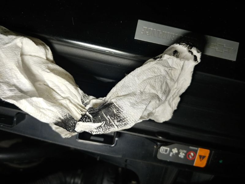

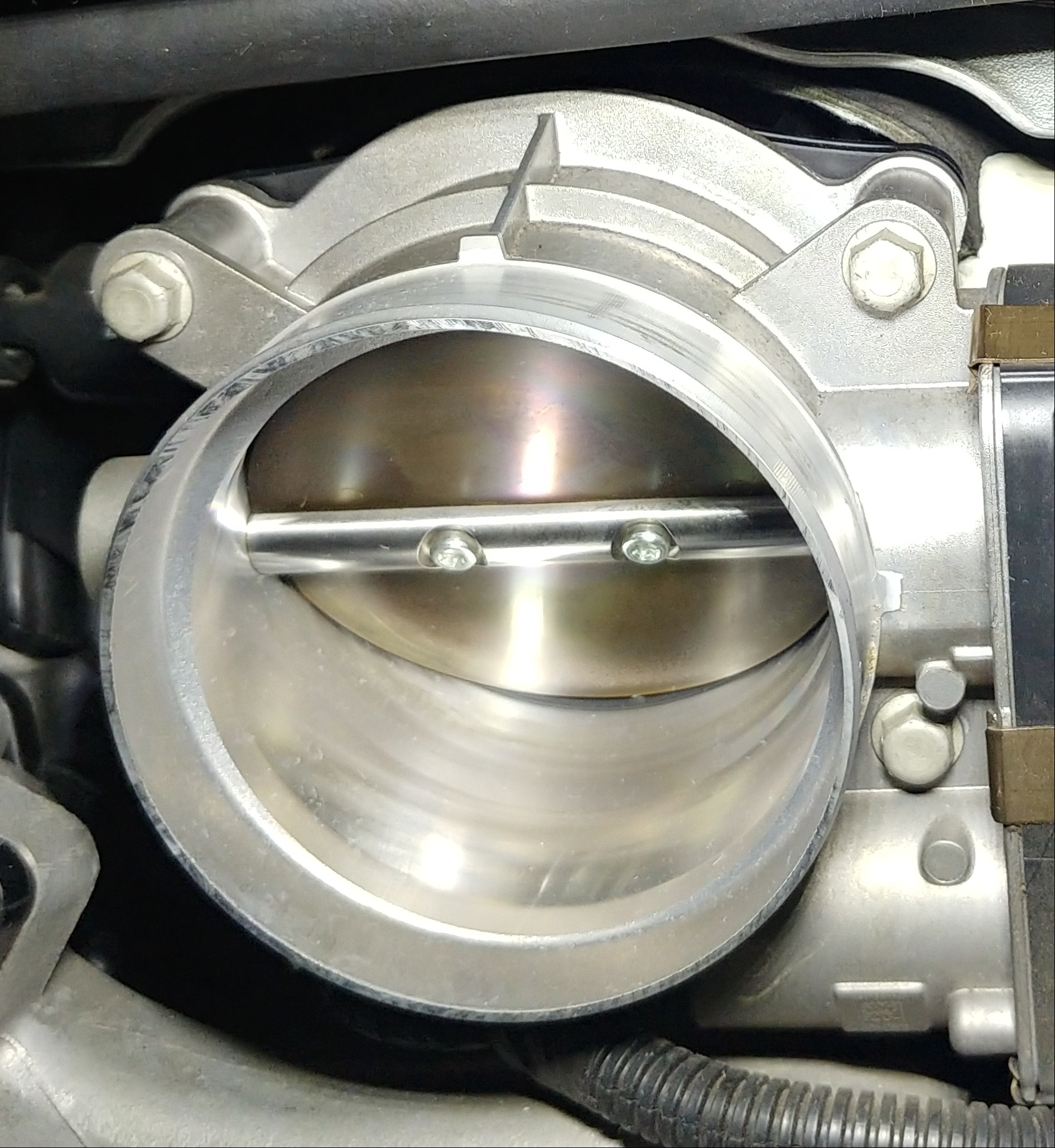

미케닉 말씀으로는 스로틀 바디 부에 Sludge 가 끼이면 그럴 수 있다는 말에 인테이크 배관을 탈거해 점검해봅니다
아니나 다를까
입구가 어마어마 합니다
휴지로 살살 닦아보니까 어림두 없습니다
끈적해서 잘 닦이지 않습니다

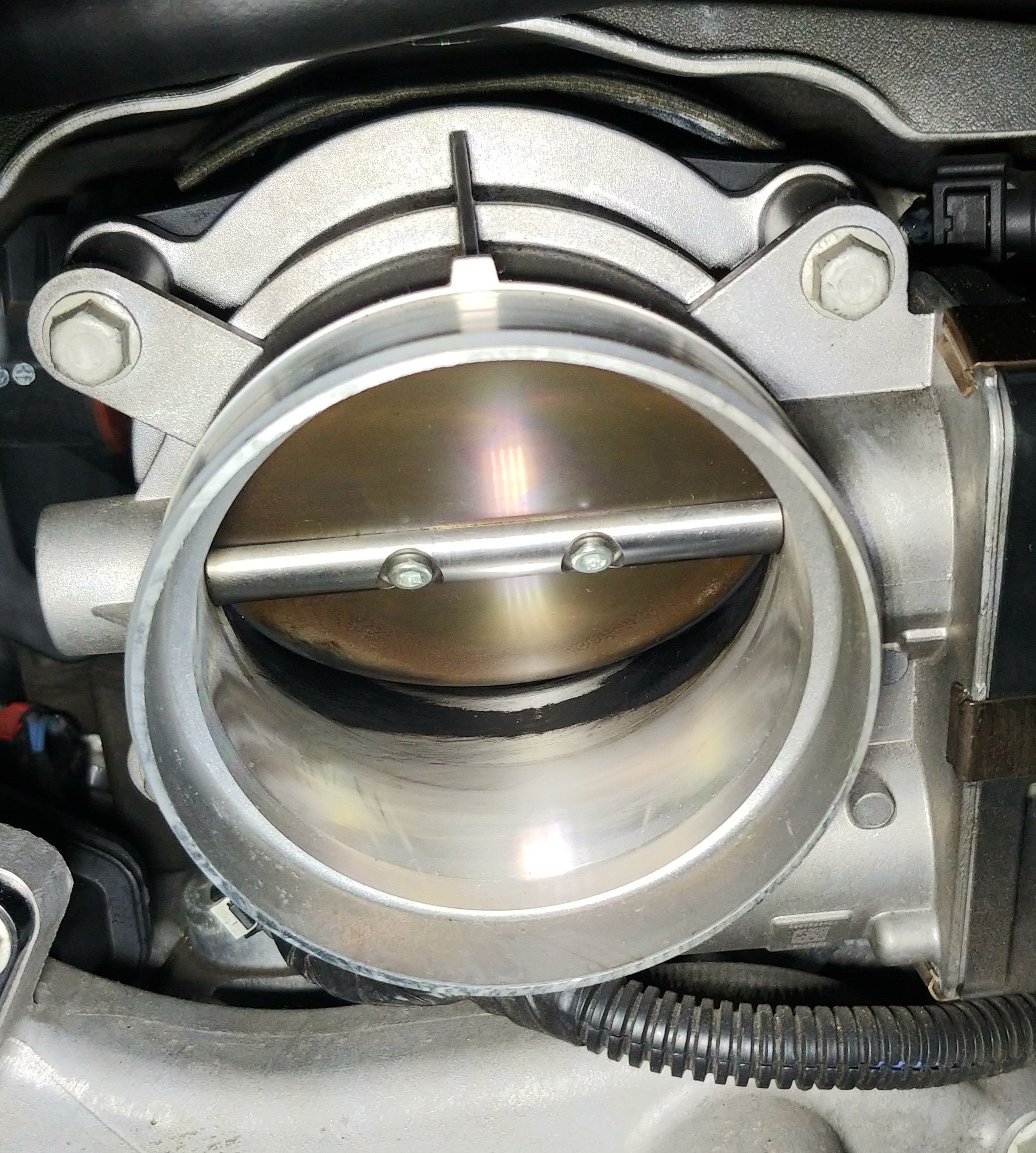

알콜로 열심히 닦은 결과
그런데
이걸로 끝난게 아닙니다
반드시 사업소에 가셔서 "스로틀 바디 Position 재설정"을 하셔야 합니다
아님 청소 과정에서 엔진 경고등이 켜지거나 아이들링 운전시 차량이 부들부들 떠는 부작용을 낳을 수 있습니다
감사합니다

  •  최재훈(쵸이) | 2020-02-23 08:23
       입구에 낀 Sludge 때문에 스로틀 바디 액츄에이터가 저항을 받아 손상될 수 있다구 합니다
스로틀 바디 이상 전조 현상은
일단
슬러지 저항 때문에 저 rpm 사용시 미세 동작값이 추종 안될때가 있습니다
그때 스로틀 바디 포지션 에러 경고등을 띄웁니다
그때즘 시기를 놓치지 않구 슬러지를 제거해주면 됩니다

  • Joung hun(빨마로) | 2020-02-25 13:20
저도 그런 문제가 있어 사토게러지라는 GM전문샵에 가서 상담하니 스로틀을 탈거해 깨끗하게 닦아주고 ECU에서 0점 처리하고 다른시스템 이상없는지 컴으로 훌터주던데요~~~사토개러지가 캐딜락, 콜벳 등 전문이던데요~~^^ 참고로 카마로SS는 주유할때 주유구에 센서가 있는데 시동키가 ON이거나 주유구를 잘못 만지면 가스 대량방출 에러로 엔진 체크불이 들어 올수 있나봐요~그러니 조심하시고 에러나면 스캐너로 지우시고 주유구 관리 잘하시길 ~~참고들하세요
스로틀 순정가~약 283,000냥 사업소는 에러나면 무조건 갈으라고해요
참 참 참! 스로틀바디는 10,000Km나 15,000km에 한번씩 닦아주는게 좋다고 합니다
