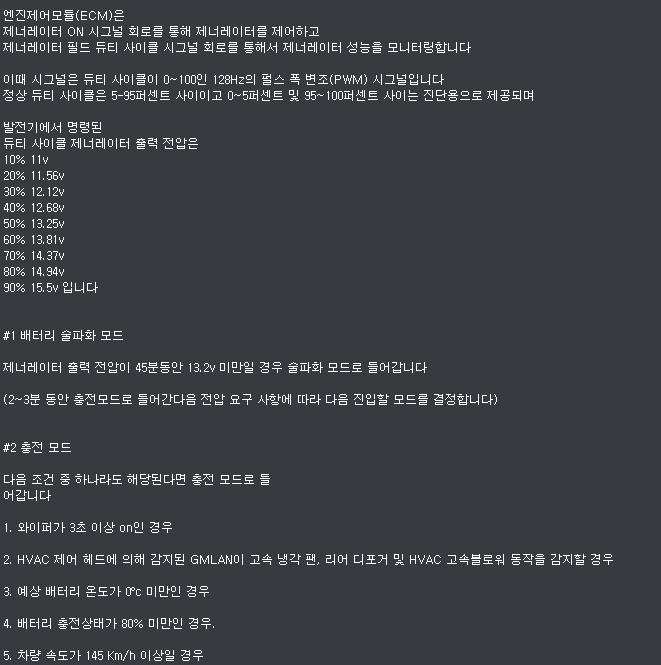

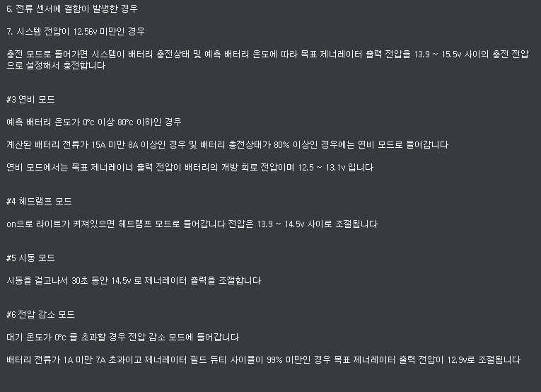

아래글을 해석하려다보니 해석해놓은게 있어서 퍼왔습니다.
김도영(SunShine)  |  조회수 :4522  |  2019-12-31 (09:40)
많은분들이 배터리 게이지 움직임에 대해 궁금해 하실꺼 같아서 자료좀 가져왔습니다.
참고로 15.5V 이상되거나 하면 계기판이나 시스탬이 블랙아웃 됬다가 리셋되어 다시 켜지고 하는 증상이 있습니다.
