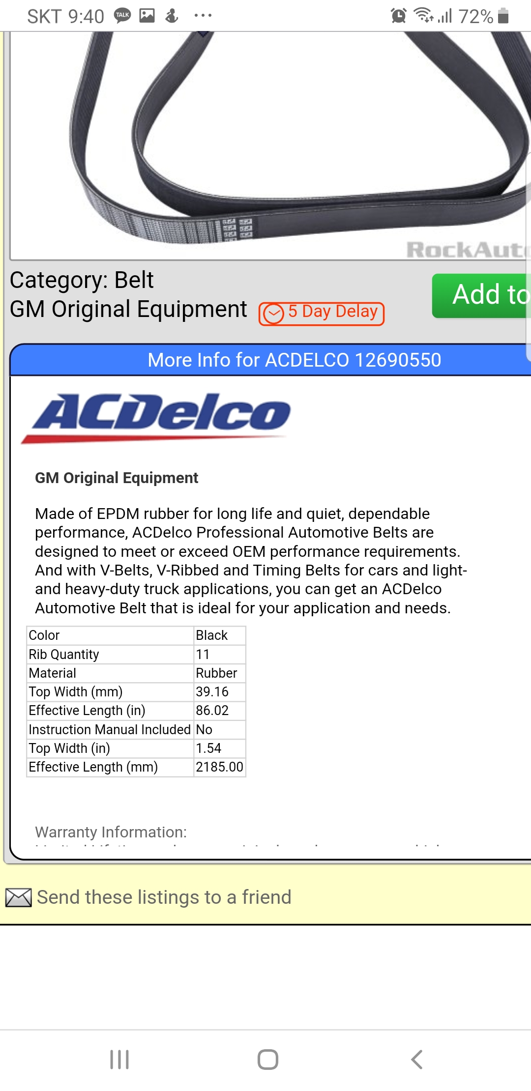

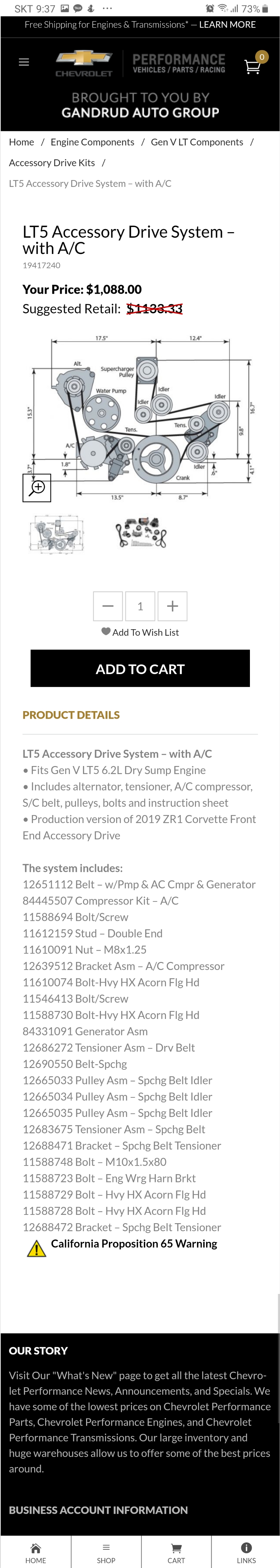

콜뱃 ZR1에 들어가는 밸트와 풀리류입니다.
어차피 저 시스탬은 다 필요가 없지만...
특이사항을 보자면
무려 11PK 입니다. 밸트의 줄수로 기존 LT4차져나 맥너슨 2300에는 8pk가 들어가있으며 위플은 10pk입니다.
숫자가 많으면 더 넓은거고 그만큼 밸트 슬립을 줄일수가 있습니다. 아무래도 출력이 높아질때의 슬립을 밸트수를 늘리면서
해결해보려 한것인데요...이걸 왜 찾았느냐..
기존 위플들의 풀리를 보면 베어링의 수명이 너무나도 짧습니다. 고회전일수록 더 심하게 짧고요
맥너슨은 그나마 검증된 순정 lt4시스템에서 빌려와서 아직까지는 다들 괜찮은거 같습니다만...
그래서 10pk 에서 사용할만한 순정풀리를 찾다보니 저런게 나왔습니다.
11pk라고 해도 어차피 한줄만 안사용하면 되니까 ㅎㅎ
위플 쓰시는분들은 참고하세요.
