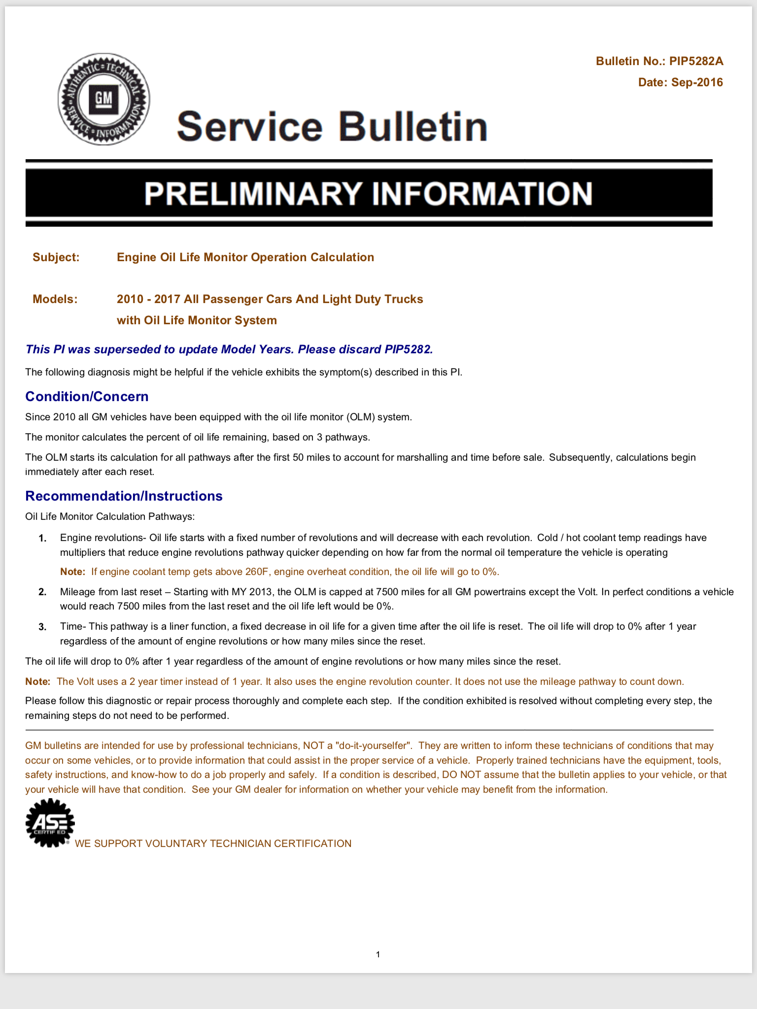

제가 아는것도 없어 눈팅만 하다가 엔진오일 수명 주기 계산 방법이 나온 service bulletin 을 찾았습니다.
이미 아시는 분들은 패스해 주세여~~~^^
요약하면 3가지 방법을 사용하는데,
1. 엔진 분당 회전수,,, 냉각수 온도가 정상 수치로 부터 얼마나 자주 그리고 얼마 만큼 극저온/고온을 측정 하였냐에 따라 수명이 단축됩니다.
 예시로 260F, 즉 126.7C 로 overheat 시 수명 0 로~~~
2. 적산거리 7500mile, 약 12,070km.
3. 오일 교환 후 1년.
그리고 1, 2번에 관계 없이 3번 도달시 0 으로 ,,,,
궁금하셨던 분만. 참고해 주세여~~~^^
