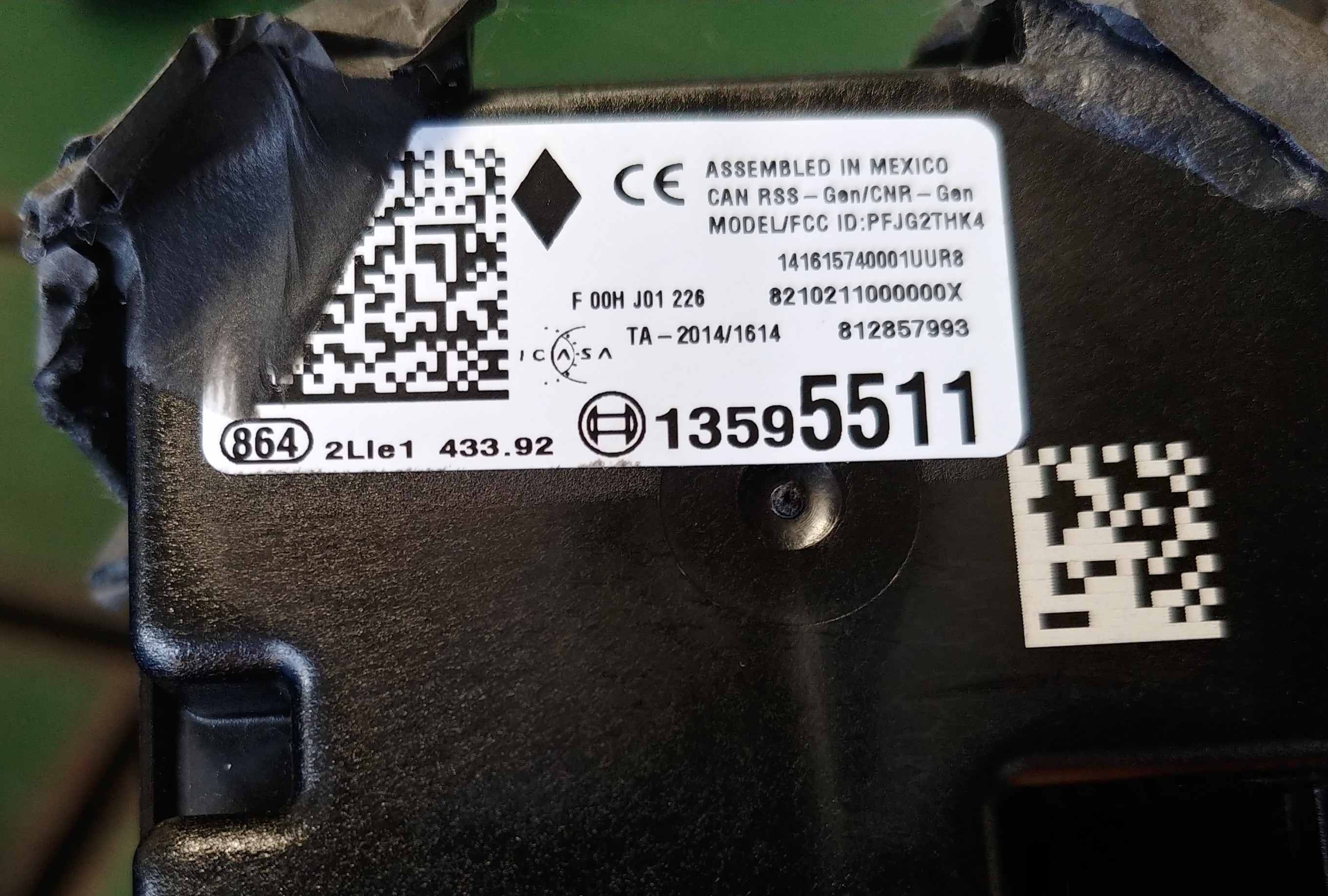

어느날 부터 스마트키 인식이 되지 않는 일이 발생하더니 점점 주기가 짧아지며 횟수가 잦아집니다
하여 오늘 보증수리 다녀왔습니다

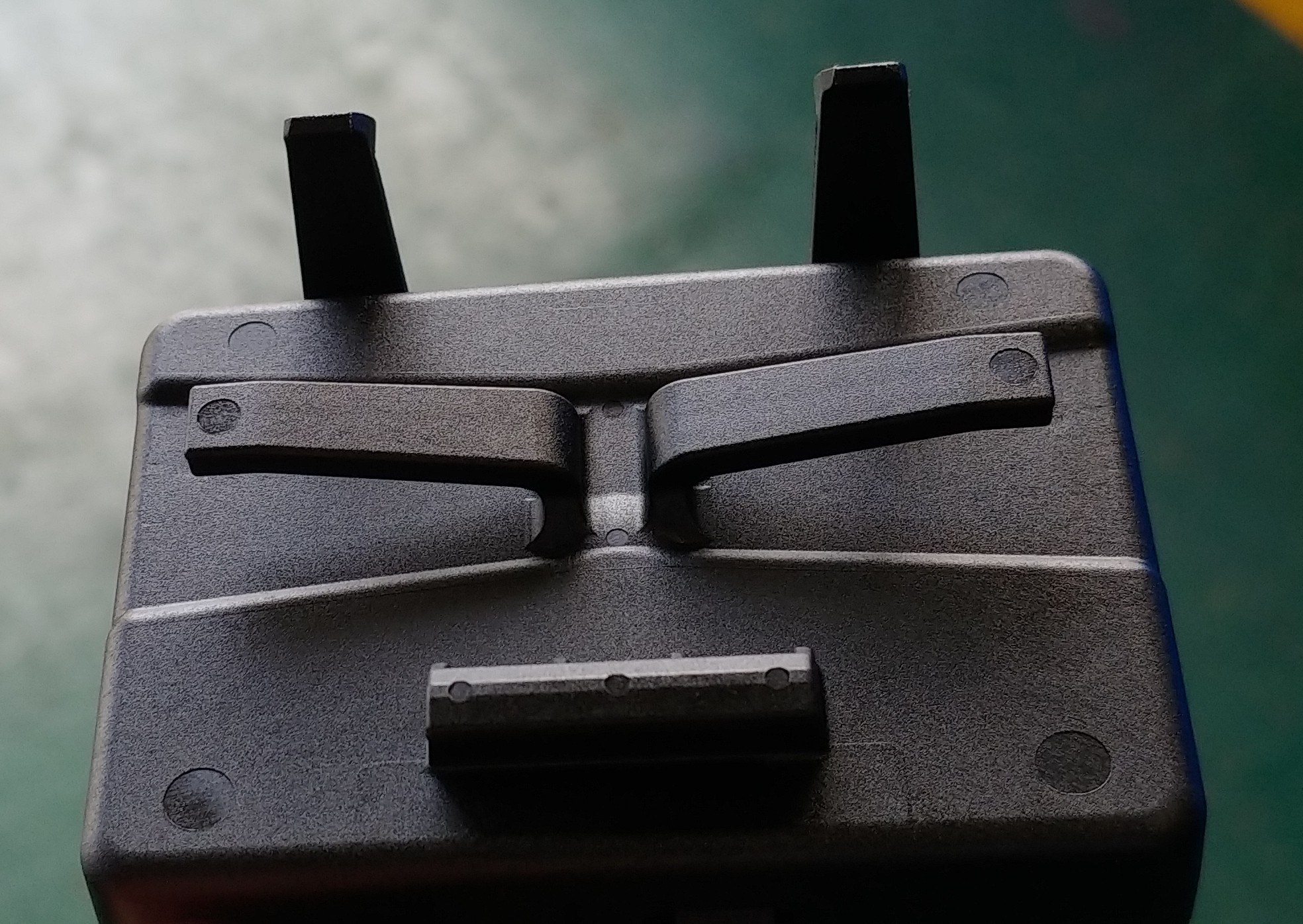

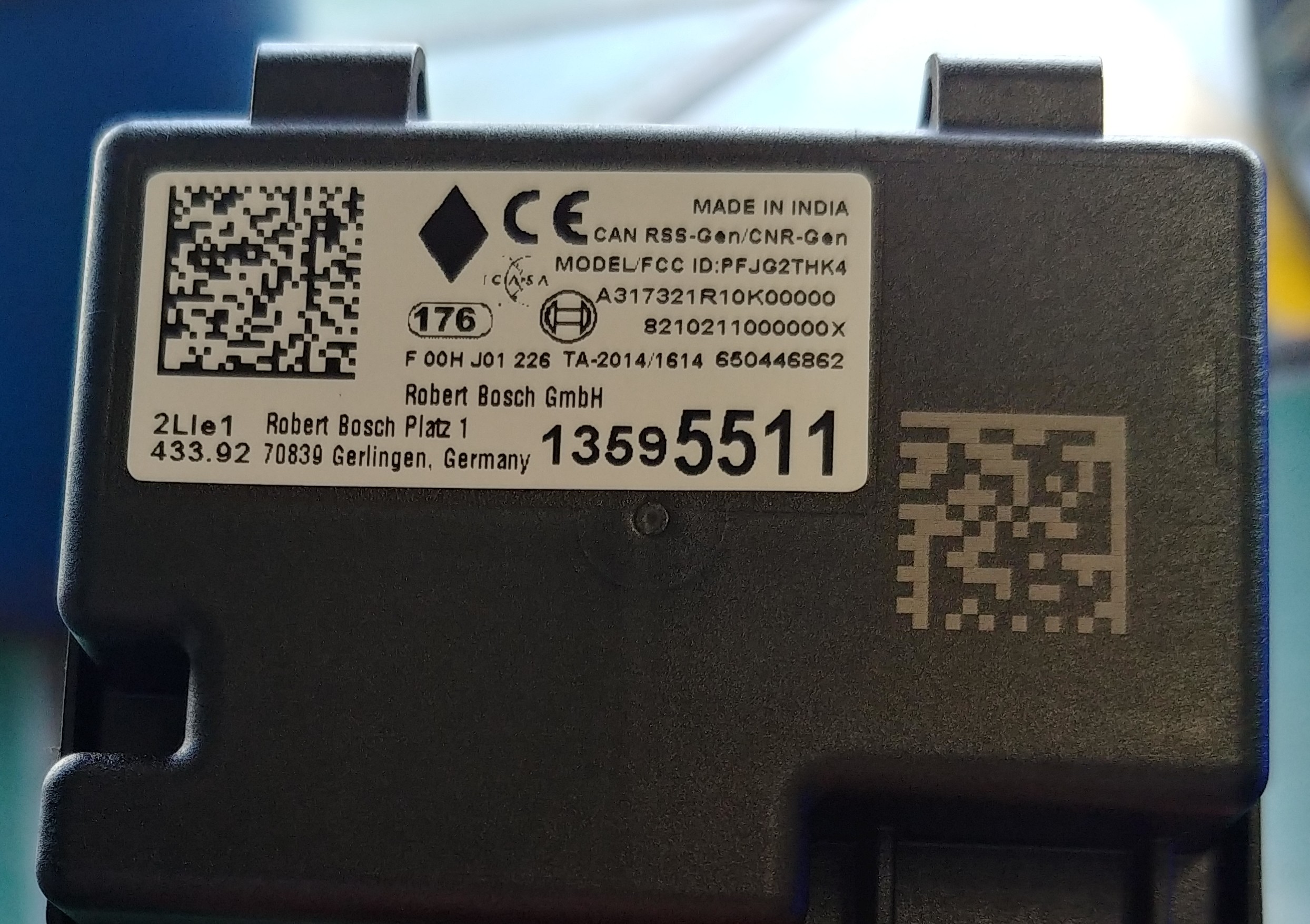

"더 넥스트 스파크" 모듈과 품번이 같다구(카마로 기준으로 개선품이)합니다
기존 제품은 선인장 나라에서 왔구요
개선품은 인디아 에서 왔네요
전면이구요
후면은 요렇게 생겼습니다

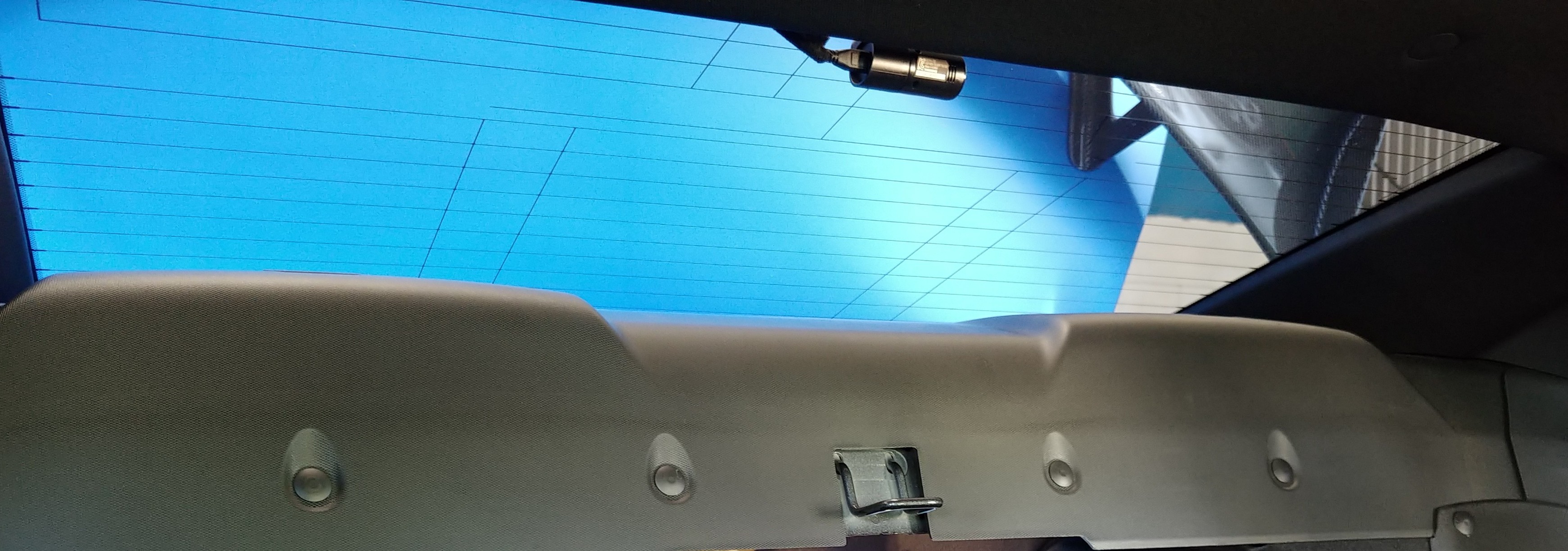

모듈 교체를 위해 제일먼저 해야할 일은
트렁크 천정으로 접근하여

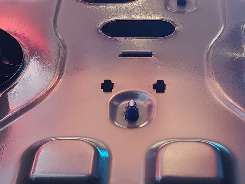

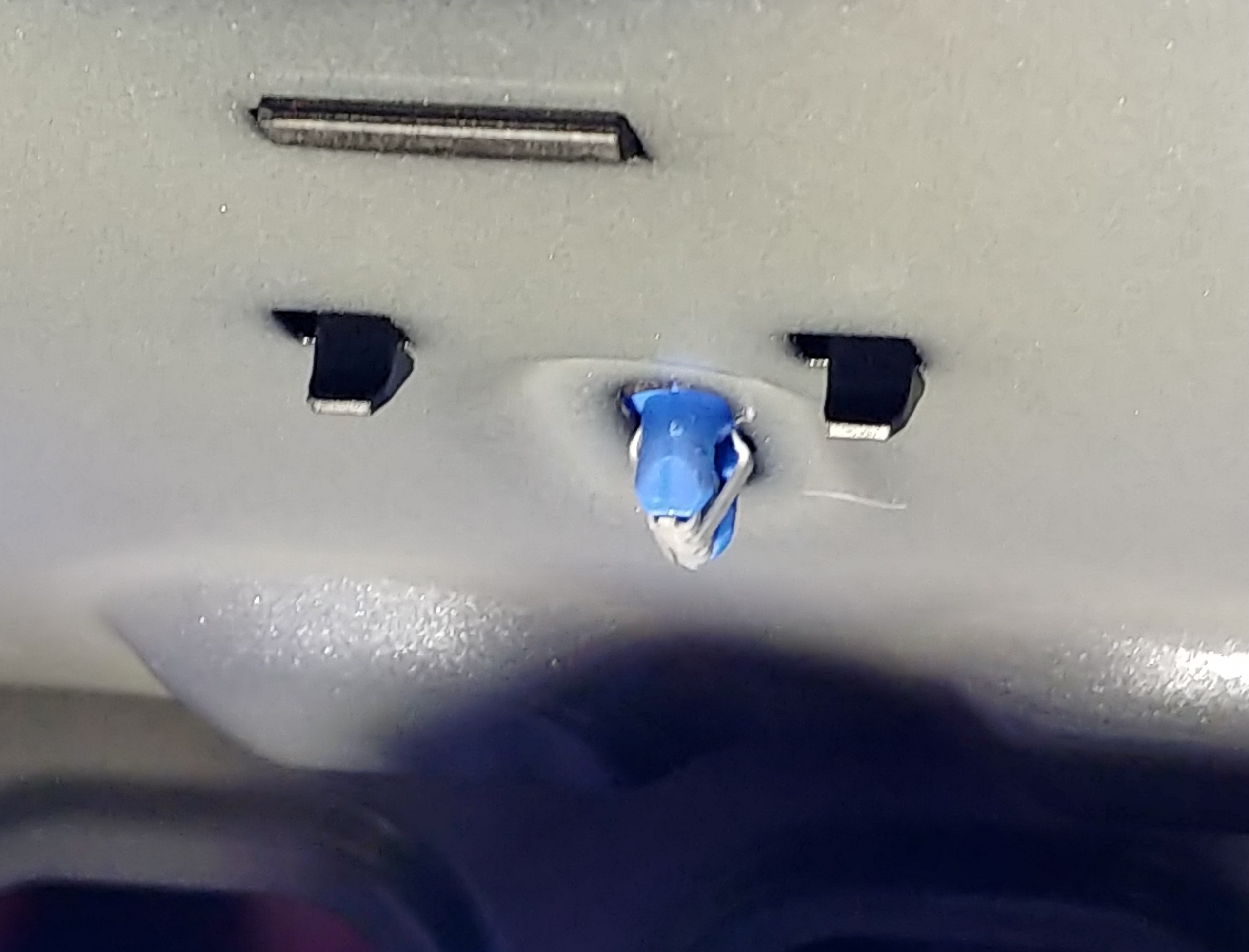

아래  그림의 고정키 부터 탈거해야 합니다
가운데 파란색 보이시죠?

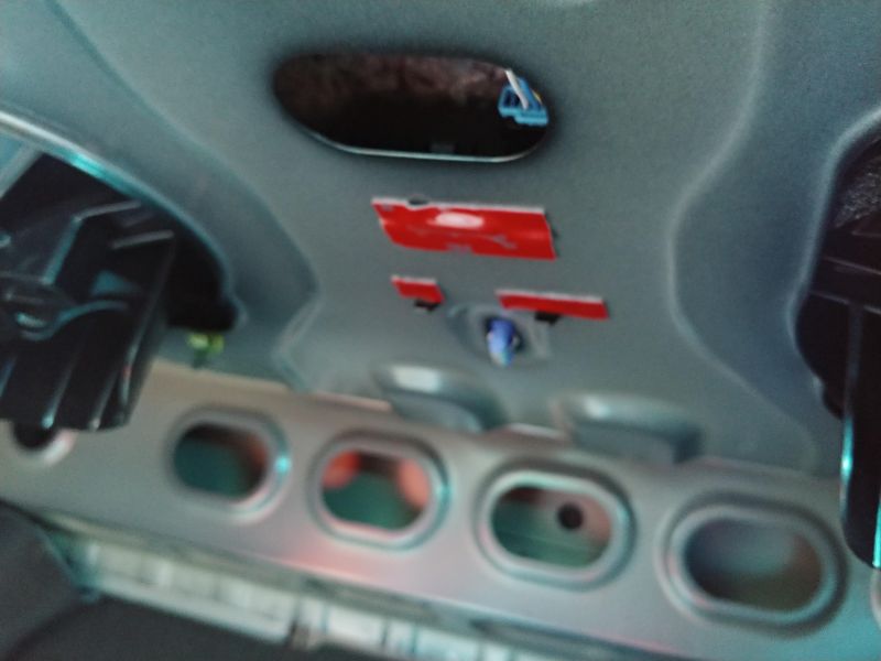

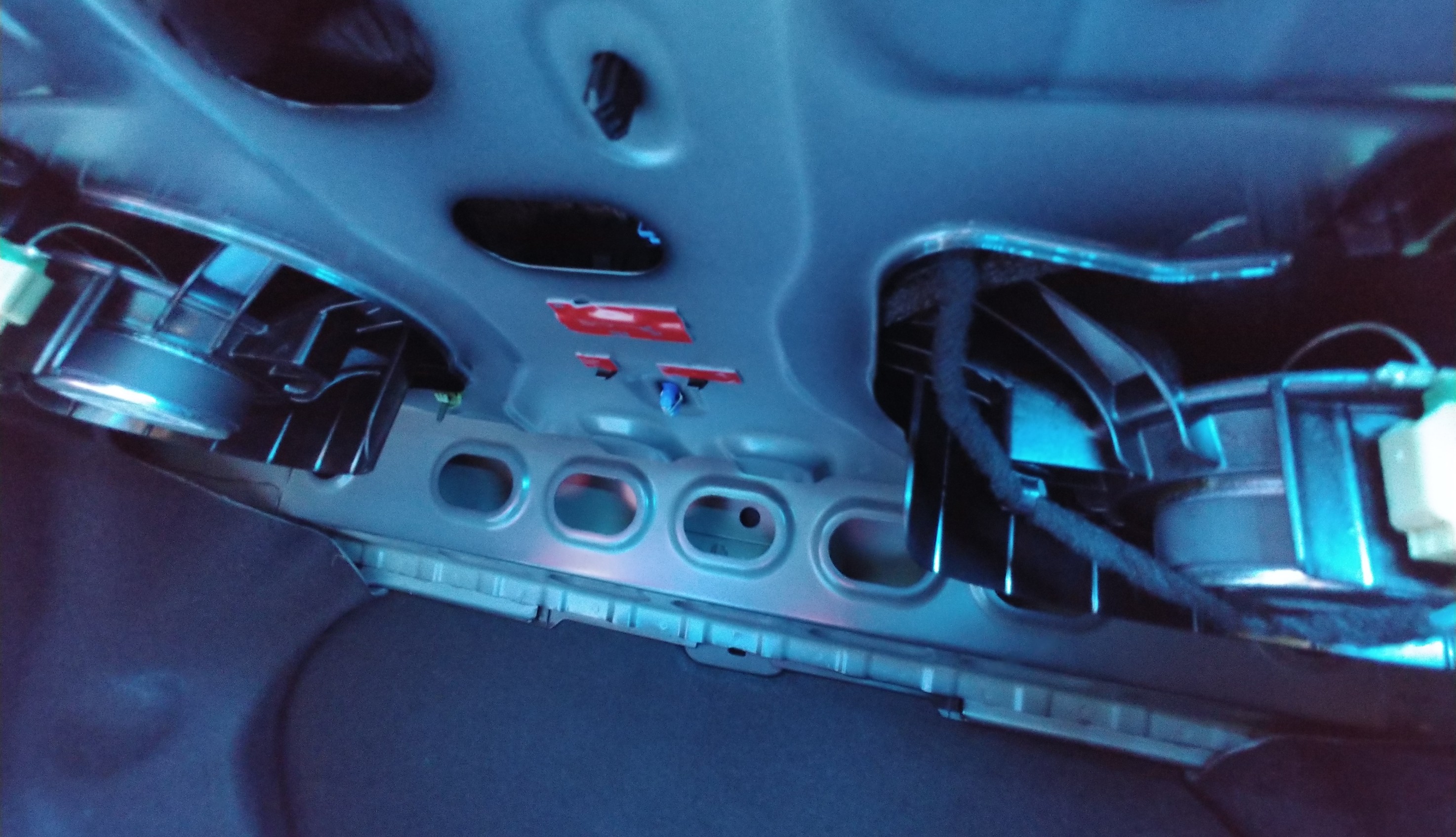

그리구 트렁크 천정에 있는 모듈 고정키 3곳을 제끼고 탈거한 후 약간 넓은 공간(아래그림의 윗부분의 타원형 검은 공간)을 이용해서 연결된 Jack 을 분리합니다
뒷좌석 공간 쪽으로 접근하여 인정사정 볼것없이 트렁크 선반 내장제를 젖힌 후(들어 올린 후)손을 집어넣어 모듈을 요령껏  교체합니다
아래 그림의 가운데 부분 빨간색 테입 있는 자리가 묘듈이 위치한 자리입니다
