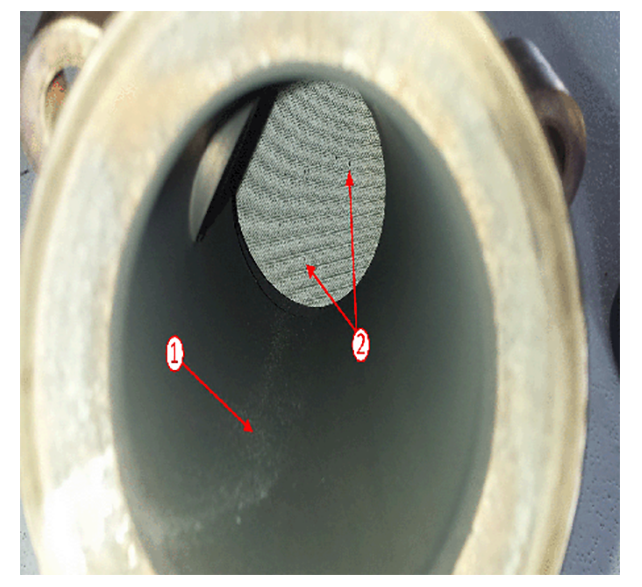

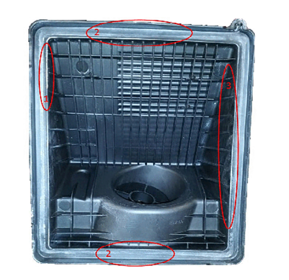

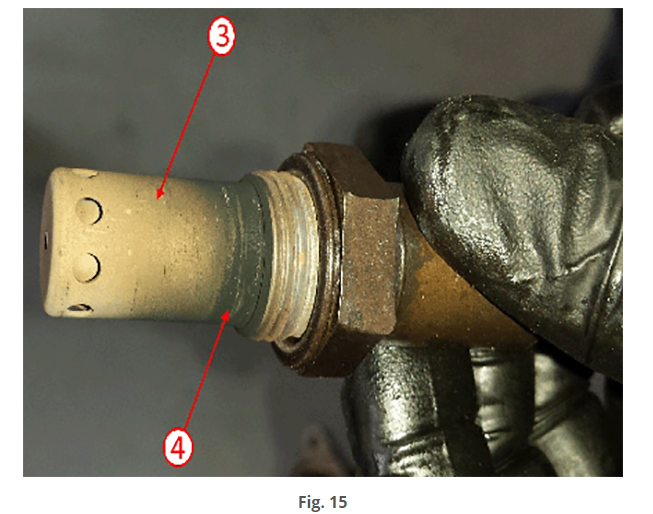

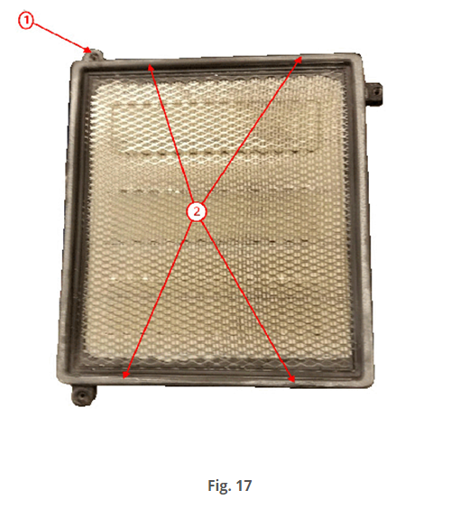

 몇몇개의 앤진모델에서 주의할점으로 올라와있으며 우리 카마로 앤진도 해당이 됩니다.
일단 결과로는 P420, P430 촉매효율저하가 뜨며...
산소센서와 촉매막힘등의 원인때문인데 근본적인원인은 흡기 필터쪽에서의 샘 이 생겨서 오염물질이
흘러들어가는것이랍니다.
근본적인 원인으로 지목된것은 붉은 선쪽의 실링 고무나, 잘못된 필터통의 결합으로 이야기 되어지고 있으니,
순정 에어필터를 갈으시는분은 특별히 주의해서 작업하시면 될듯합니다.
