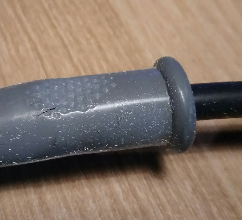

LS,LT계열 엔진의 메니튜닝시 취약점 이죠.
메니두께
1.75인치정도는 사실 문제발생여지가 없습니다만.
2인치 가면서는..
2중으로 케이블단열 했음에도 열과의 싸움에서
패배...ㅜㅜ
눈으로 볼때는 별거 아닌거 같은데..
열좀 먹음 내부에서 단선되는...
일단 수차례 겪어본터라 그 특유의 느낌.
아...올게 왔군.
노블리스 오블리제 도영군의 긴급 부품 지원으로 일단 처방완료는 했으나...
직접적인 문제 해결 방안을 간구해봅니다.

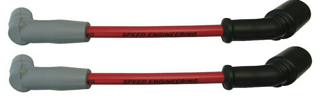

양쪽 끝단이 구부러져 있고 짧고 얇아 메니사이로
간섭없이 쏙 드가는 구조라 하는데...제조사측의 설명일뿐
일단 써보구 후기를...

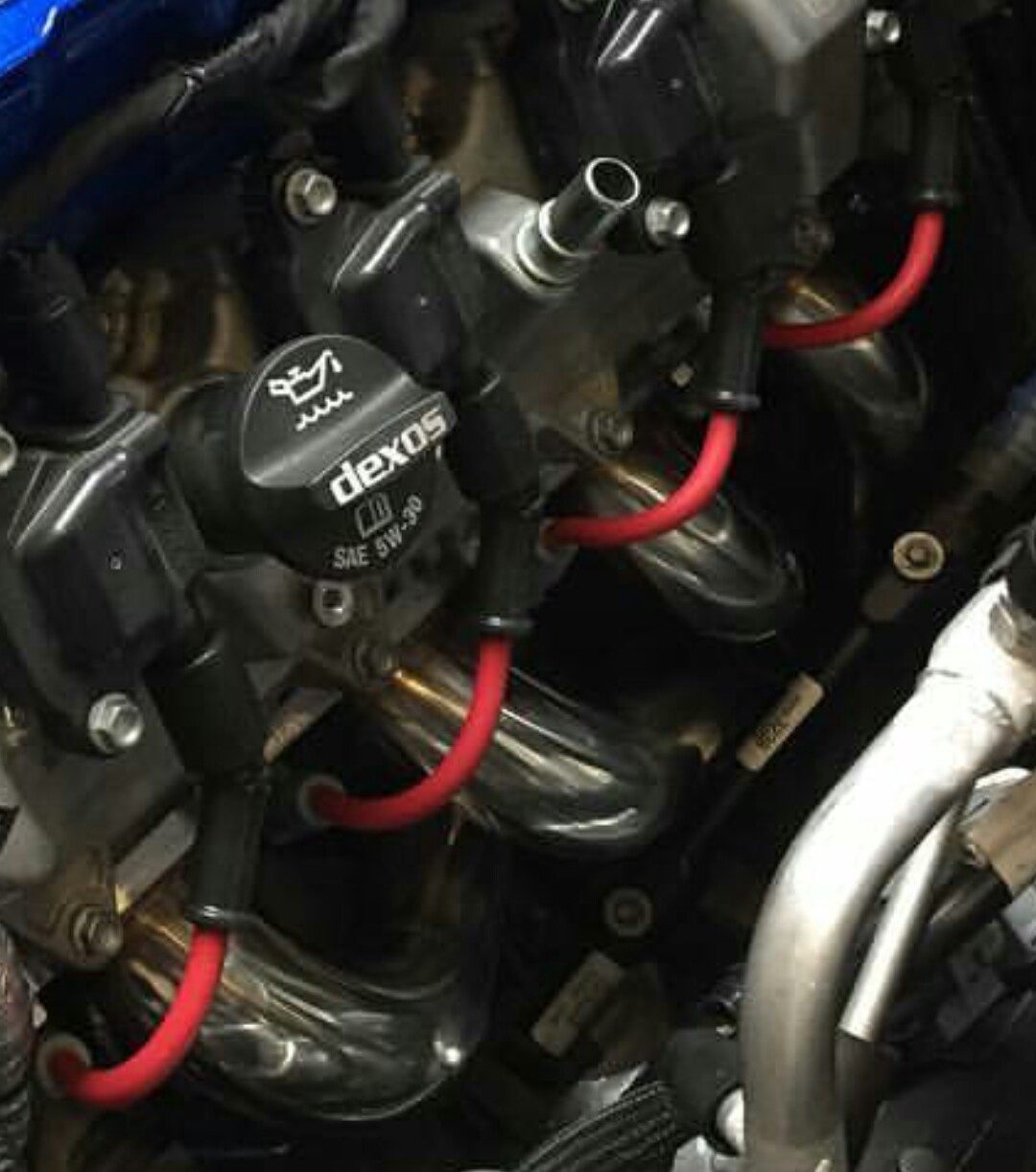

부산인지라 여분좀 사놔야하는 목록에 일단 추가.
제조사의 장착사례
  • 김상필(서해) | 2019-06-30 03:58
단열할수 잇는게 석면 뿐이 읍을거 같아요 석면 둘룬다음에 석면 태이핑 처리... 열은 먼짖을 해도 힘들겟지요??
  •  김철기(달구지) | 2019-06-30 04:40
       두겹으로 유리섬유제질의 단열킷을 적용함에도 간접적으로 메니에 닿아서리 문제가... 일단 직접적으로 접촉안되는 구조의 저넘을 적용 해보구선 후기를 적도록 하겠습니다. 노킹과의 싸움은 일단 패스 이제는 열과의 전쟁...
  •   김상필(서해) | 2019-06-30 14:06
        제가 예전에 정비햇던 가스터빈 이그니션 토치도 열에 의한 열화가 심해서 나즁엔 세라믹 소재로 바꾼 기억이 잇어요 소재 자체를 변경 하심은 어떠신지요
  •    김철기(달구지) | 2019-06-30 20:46
         ㅎㅎ 세라믹제질 점화케이블도 있긴하드라구요. 장바구니추가..! 감사합니다.
  •     김상필(서해) | 2019-07-01 02:46
          후기 기대합니다 ㅎㅎ
