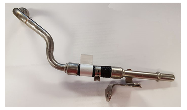

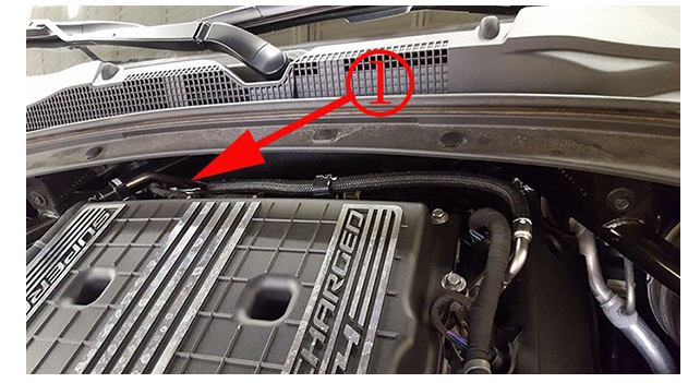

위 사진의 라인은 저압-->고압펌프 피드라인인데, 이게 2종류가 존재하는데 이게 잘못 들어간경우가 종종있어서
연료 소음이 들린다고 하네요.
사진은 콜뱃이지만 대충 요라인따라서 소음이 난다면, 교체 하라고 되어있습니다.
속에 들은 첵밸브가 좀 틀린가봐요.

  • 김상필(서해) | 2019-06-28 10:55
머랄까 저거 소리들려서 사업소들어가면 정상입니다 하고 나올듯한데요 사업소을 믿을수가 읍으니..
  • 김주현(신록군) | 2019-06-30 14:27
소음은 포기한지 오래라서 진짜 이상있는 소음 아니면 귀에 들리지도않아요 ㅜㅜㅡ
