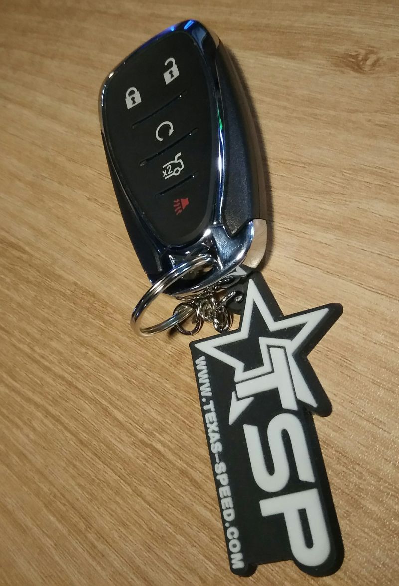

키를 살포시 준비합니다.
네..열쇠고리 사면 단조블럭킷 온다는..TSP 좋아합니다.

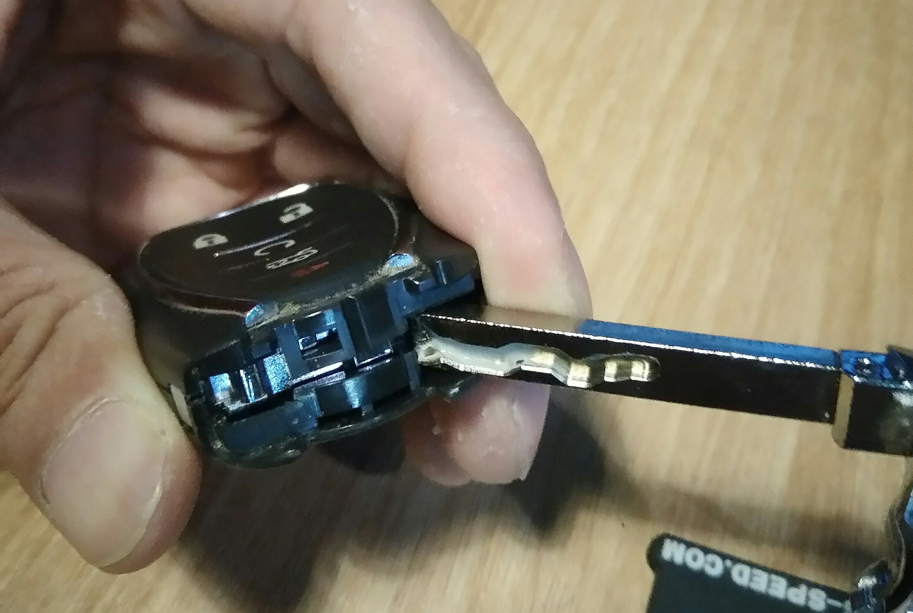

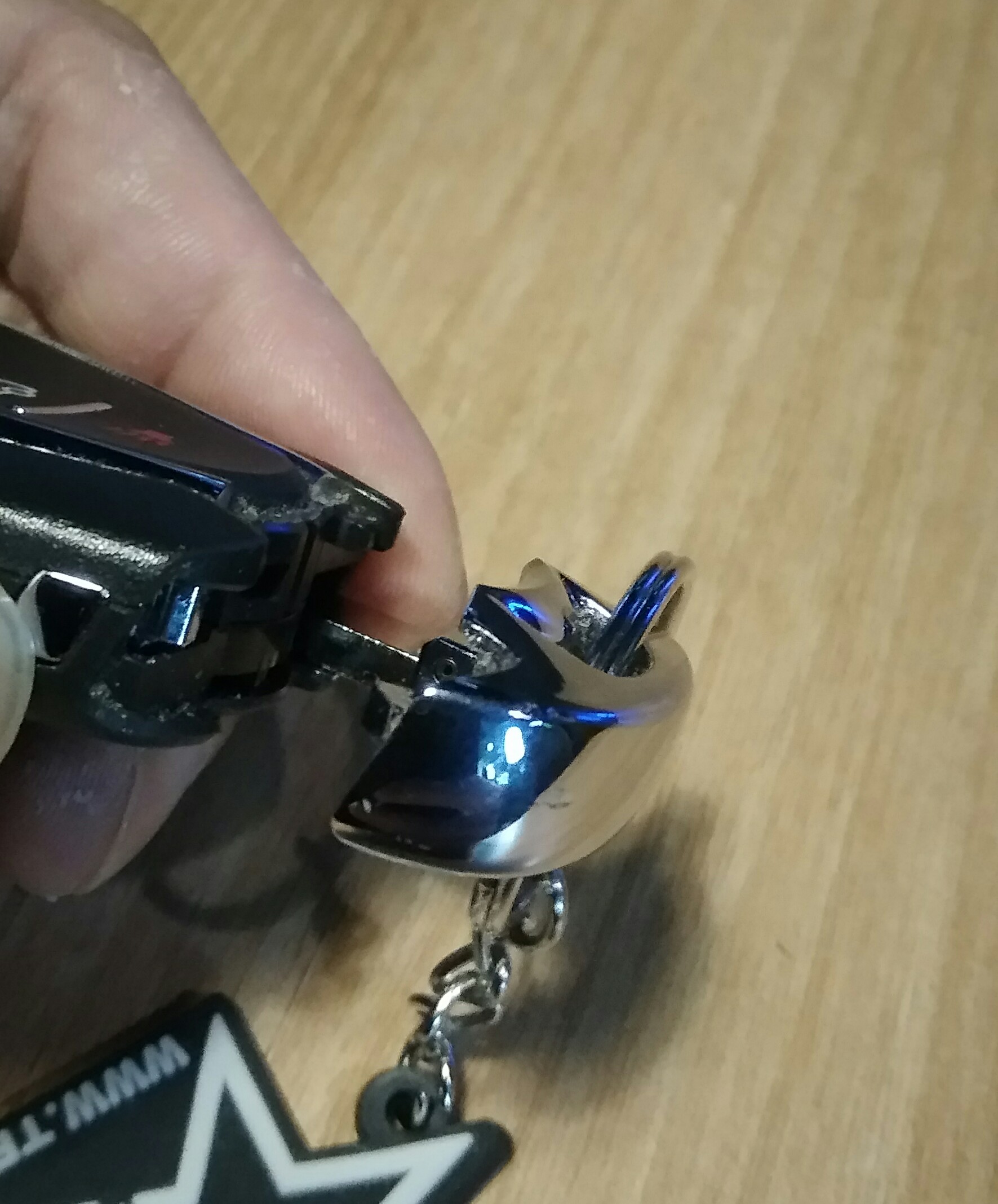

모서리옆 크롬버튼을 눌러 키를뺍니다.
키끝단을 살포시 키홈에 걸치고 90도 틀어줍니다.
쉽게...열립니다.

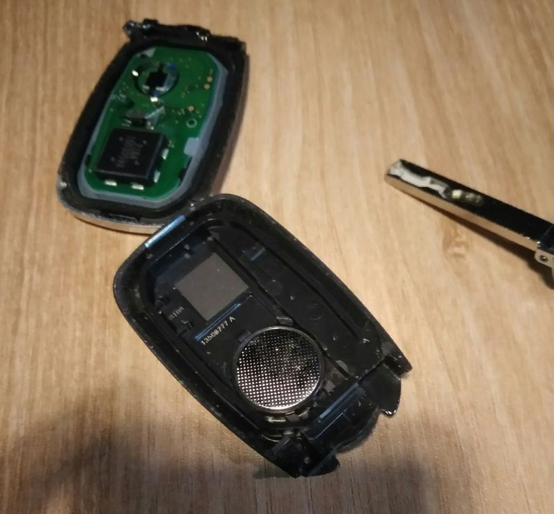

베터리부분 +,-체크 하시고 교환해주시면 됩니다.

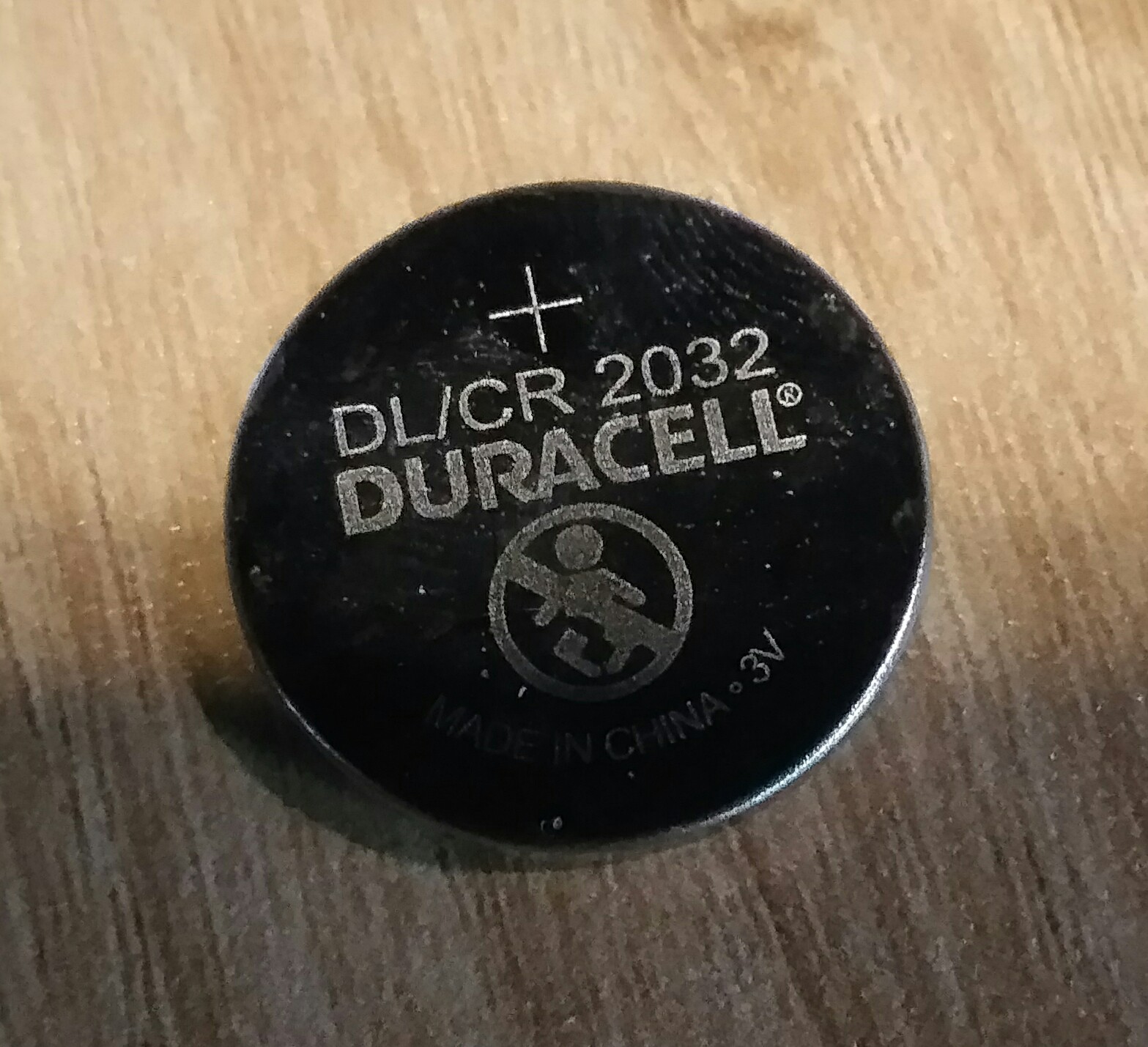

2032입니다.좋군...순정은 파나소닉...
남자는 듀라셀이죠! 애들은 가라.
편의점등에서도 팝니다.쉬운남자...딱 내스탈.
