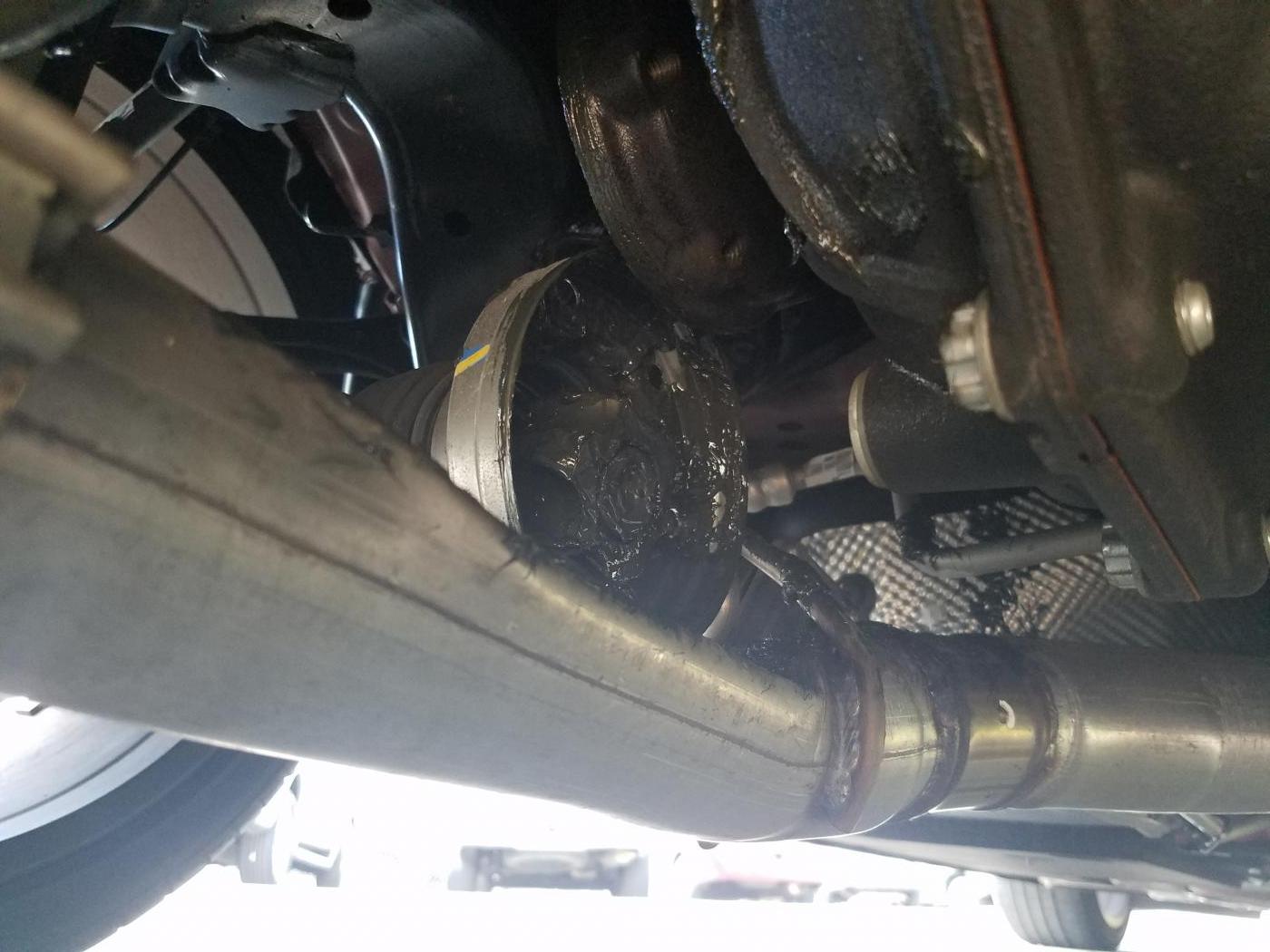

이제 마로도 어느정도 연식이 됬고 하니 한번씩 보는것이 좋을듯합니다.
제차는 아니고 북미에서 이슈가 된상황인데, 샤프트 볼트가 빠져서 저리 됬다고 하고
제차도 최근데 변속충격이 너무 세게 생겨서 차떠보니 데후 볼트가 풀어져있었습니다.
이게 빠지거나 부러지거나 하면 데미지가 상당히 큰 상황이니....
슬슬 한번씩 오일갈을때 점검해보시는게 좋을듯합니다.

  • 김지원(Dimitri) | 2019-06-04 12:25
허브너트가 문제 시작점인듯 합니다..
  •  김도영(SunShine) | 2019-06-04 12:49
       ㅇㅇ 허브 너트도 봐야할듯

  • 김상필(서해) | 2019-06-04 22:33
진동에 풀리는건가요.. 허허허

이건 만약에 부러지거나 하면 차축이기때문에 5년에 10만 적용 받겠죠?
  • 임자성(8기통) | 2019-06-06 20:36
아주아주 중요한 정보 감사합니다!! 오일갈때 한번확인해봐야겠네요.
그러면 체결 토크는 어찌해야되나요??
