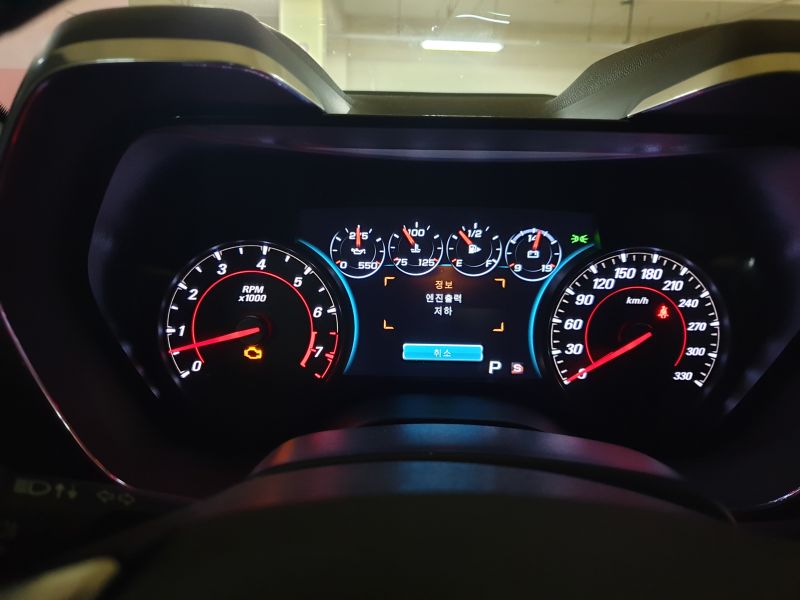

일단 집으로 가던중 추월하려 풀악셀 시전후...
위같은 엔진출력저하발생....
차는 오일압력 엄청올라가고 나가질 않습니다

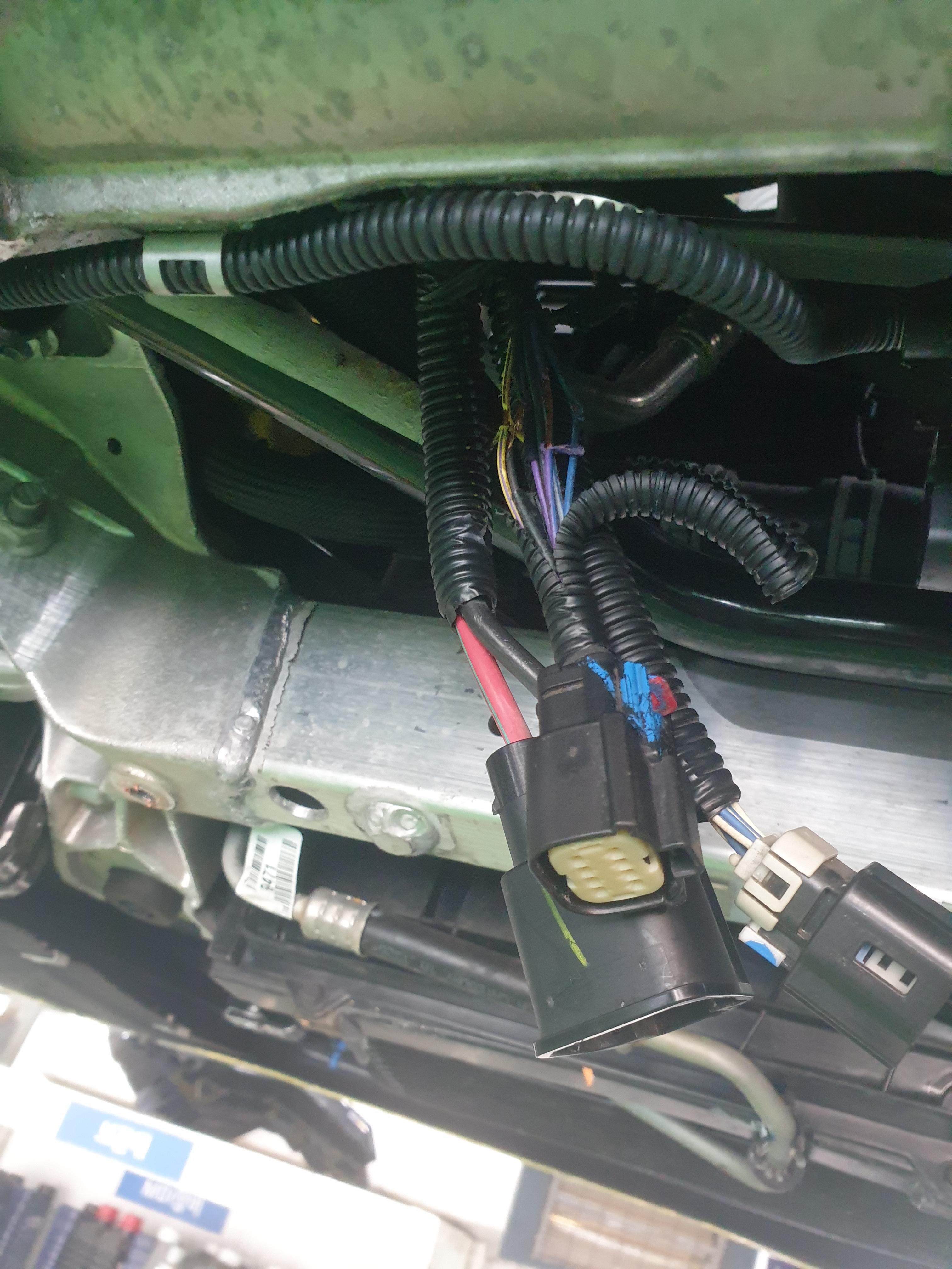

문제점 확인

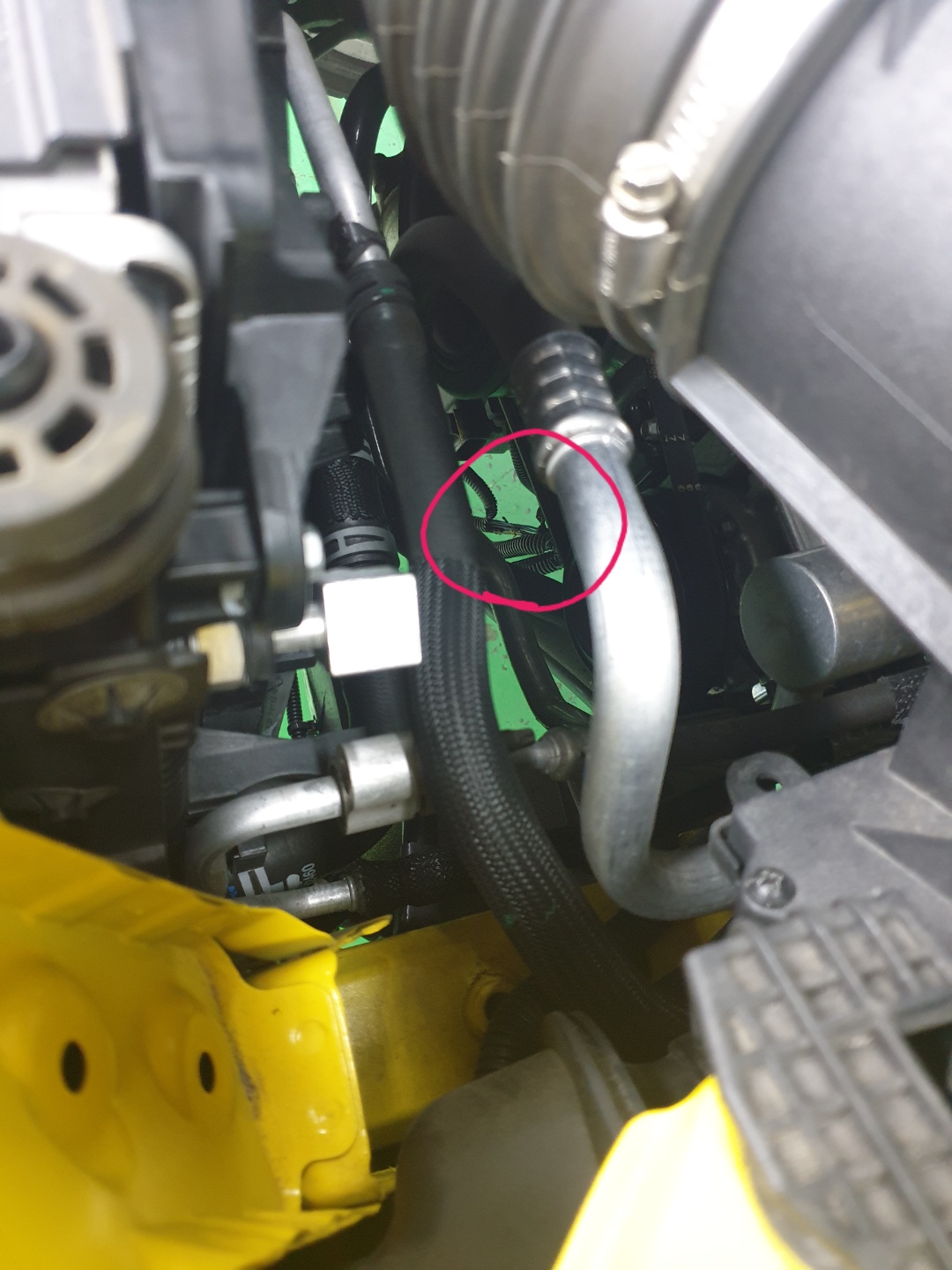

요기 보이시나요 배선이.....
그리하여 사업소에 분해

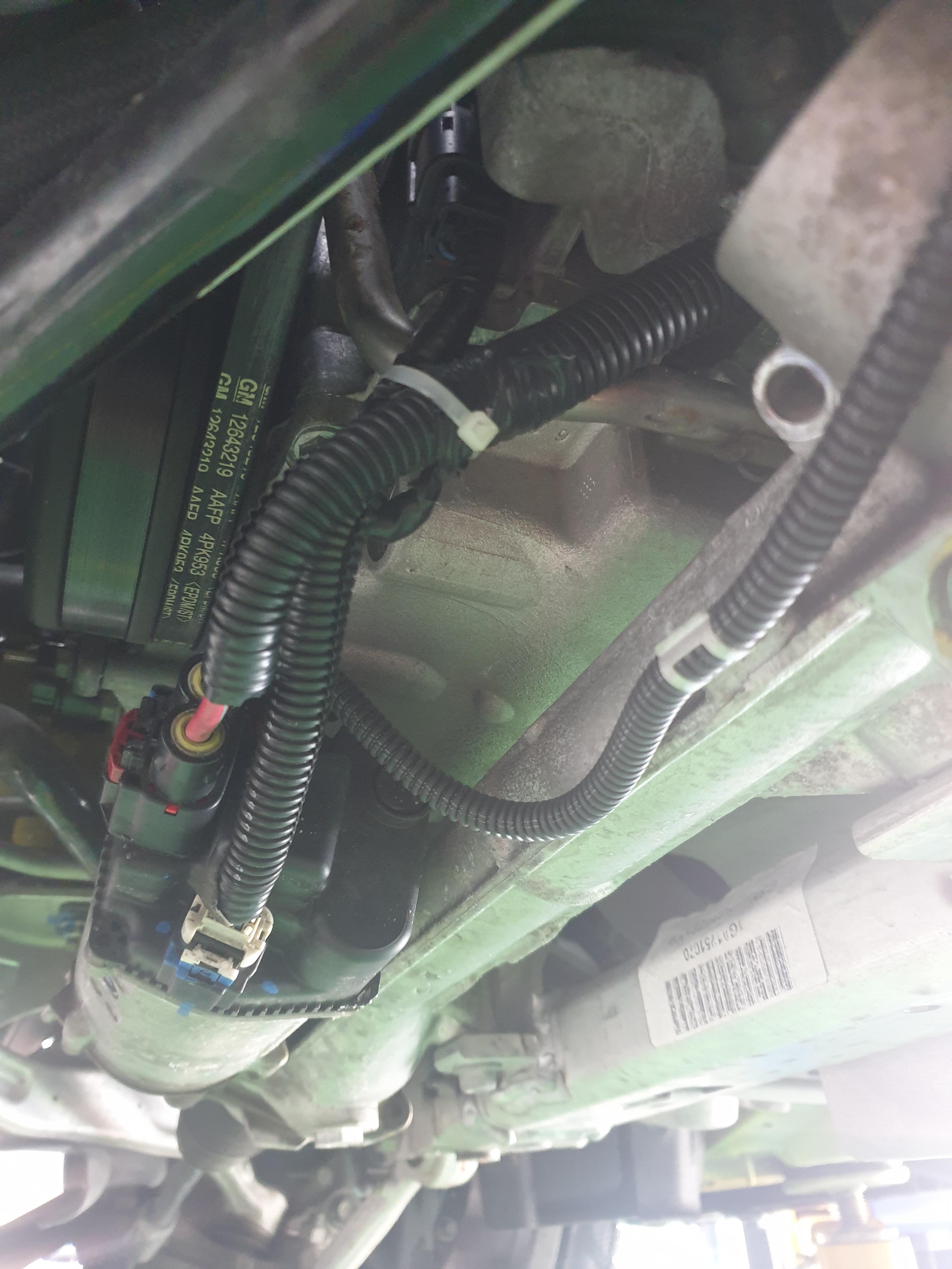

하단에서 찍은사진으로 배선이 잘리진 않고 벨트에 닿아서
피복이 벗겨지고 합선이 난상황이였습니다
배선 전체는교체를 안해준다고 합니다
선별로 재마감을하고 케이블타이로 고정하여 다시는 쓸리지 않습니다

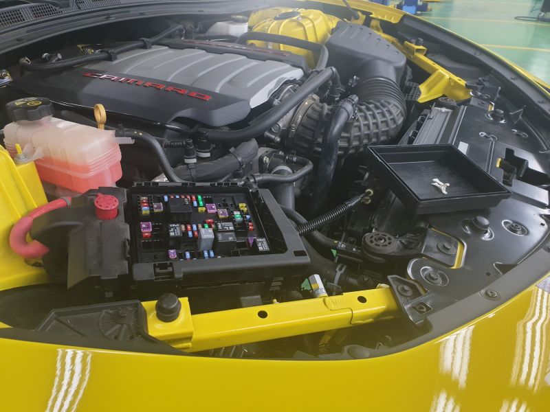

최초 합선되면서 휴즈가 이미 사망 그래서
휴즈도 교체를 진행하고 수리를 마무리 하였습니다
