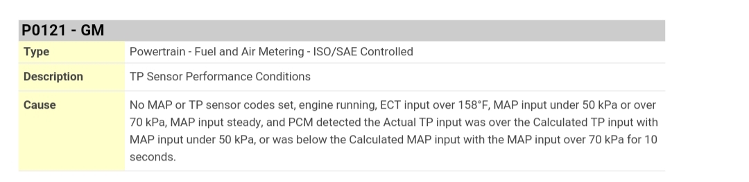

뭐가 문제일까요
2~3일전부터 체크등이떠서 OBD 스캐너로 스캔떠보니
아래 고장코드가뜨네요
심지어 오늘출근중 오르막길에서
정차직전에 시동이꺼져서 식겁했네요
시간이없어 토요일날 서비스센터가야됩니다...
신경쓰이네요ㅜ.ㅜ
제짐작은 스로틀바디 청소해야될듯한데..
회원님들의 견해부탁드리겠습니다.
  • 김도영(SunShine) | 2019-04-04 11:17
일단 스로틀 청소가 먼저이고 그다음 스로틀 커넥터 배선 확인정도의 수순을 밟으시면 되겠습니다.

  • 김보겸(개미리더) | 2019-04-04 15:51
스로틀 포지션 센서(스로틀 바디 내부의 버터플라이 밸브가 어느 위치에 있는지 확인하는 센서)의 출력값이 이상하다고 ECU가 판단할때 나오는 코드네요.
카마로는 모터드리븐 스로틀바디이기(일명 스로틀 바이 와이어) 때문에 스로틀포지션센서가 스로틀 바디에 내장되어 있습니다.
보통은 물이나 카본에 의해 센서의 오염이 발생되었을 경우인데 카마로는 바디 일체형이라 가능성이 좀 낮은 편입니다.
그렇다고 센서 회로가 단락/합선되었을 가능성도 낮고요.
도영님께서 말씀하신데로 배선 커넥터를 한번 확인해 보시는 것이 좋겠습니다. 빼서 내부 핀 휘지 않게 살짝 고압 에어로 불어주시거나 알콜 면봉으로 닦은후 재 조립해보시면 될것 같습니다.
