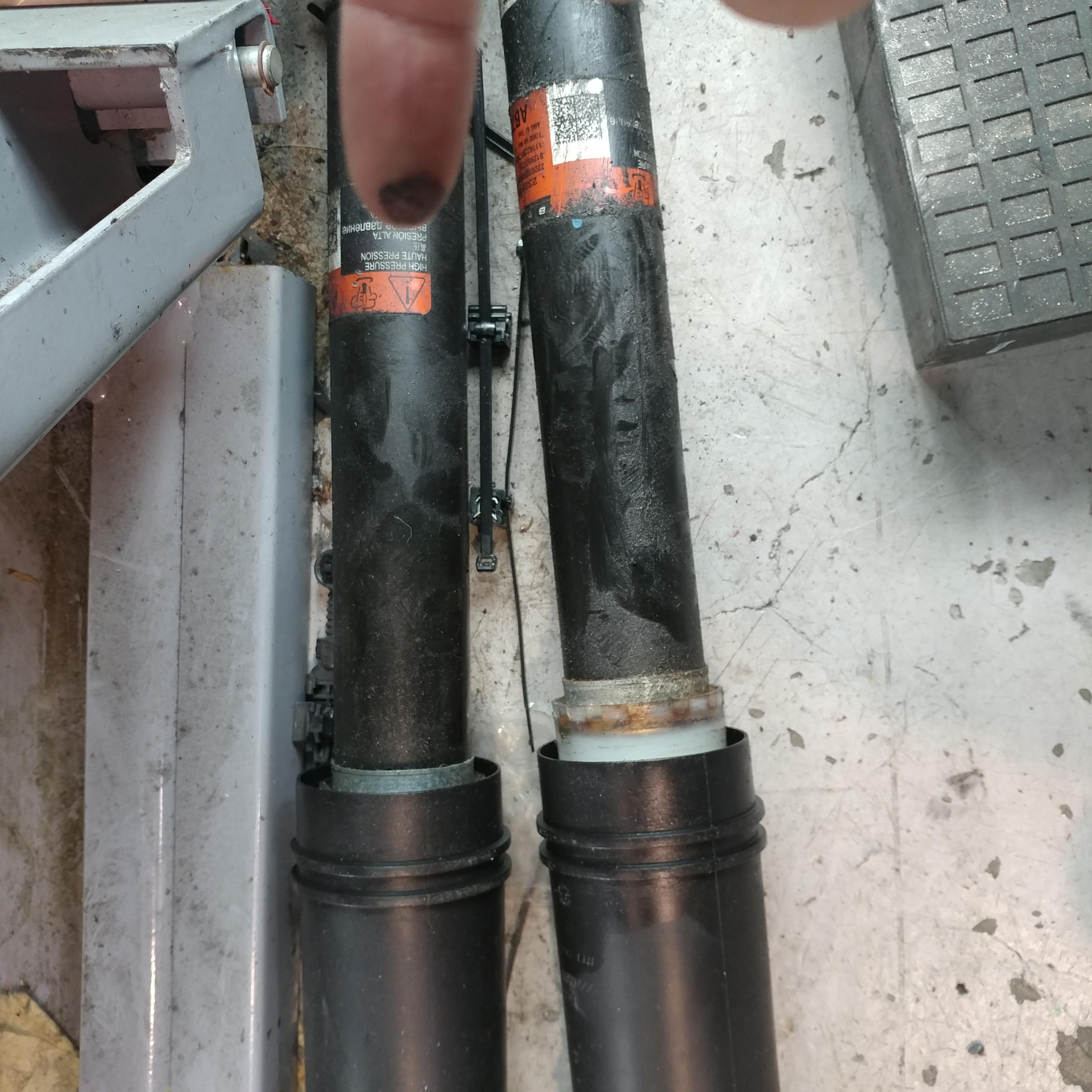

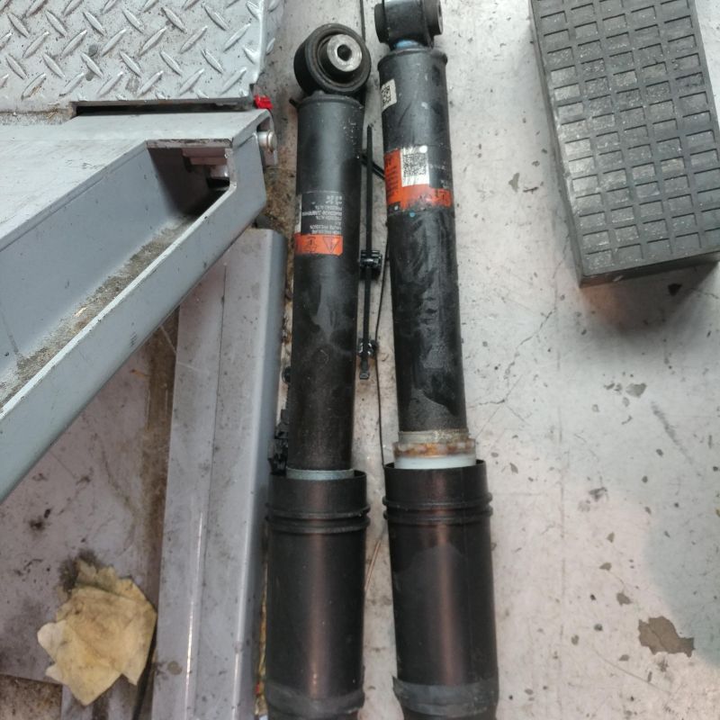

단톡방에 '터진 mrc'라고 해서 사진이 올라온 적이 몇 번 있었습니다. '어떻게 터진 건지 구별하지?' 엄청 궁금했습니다. '먼지가 묻어있으면 터진거다', '기름이 묻어있으면 터진거다' 사진으로는 전혀 구분이 안가더라구요.
궁금하면 질문을 하면 됩니다. 친절하신 사장님이 몸소 느끼라고 실제 터진 mrc를 보여주셨습니다.
이게 사진으로는 표현이 안됩니다. 시커먼 기름이 미끌미끌, 엄청나게 묻어있더군요.

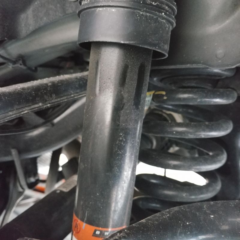

제 mrc. 아직 무사합니다.
사진으로 보면 비슷하고 손으로 문지르면 먼지가 묻어나와 손이 시커멓게 되는것도 비슷하지만 촉감이 완전 다릅니다. 안터진 건 뻣뻣, 터진건 엄청 미끌미끌.
또 하나 배웠습니다. 앎의 즐거움
