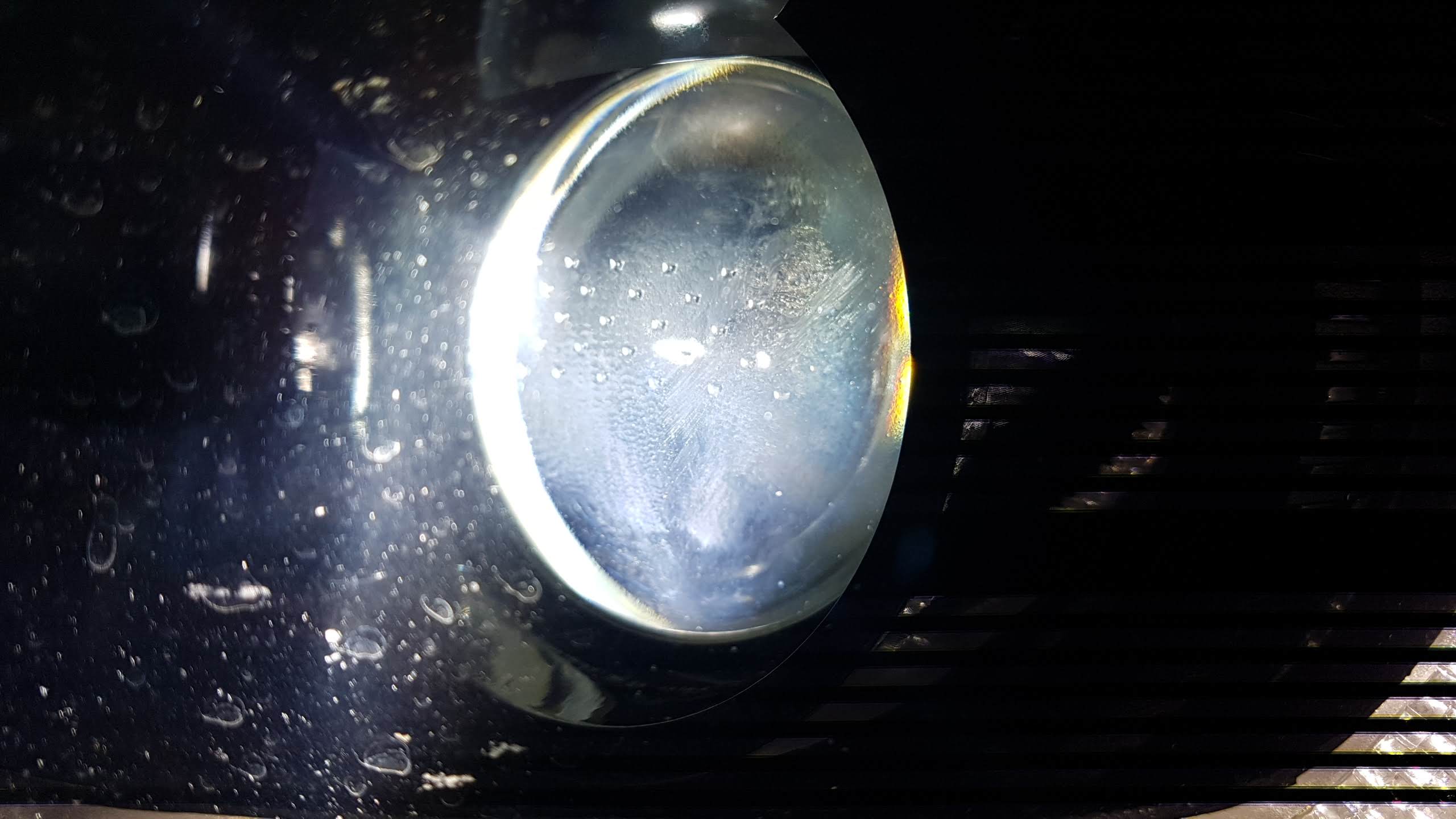

먼저, 전조등 프로젝션 렌즈 얼룩 입니다...
사진과 같이, 프로젝션 렌즈에 얼룩이 있습니다.
처음에는 정비사가 얼룩이 어디에 있는건지 전혀 인지를 못하더군요.
외부 투명창을 이야기하는게 아니고 내부의 프로젝션 렌즈에 얼룩이 있음을 설명하고, 일단 얼룩이 있는것을 확인했습니다.
역시나, 예상했던 답변, '이건 그럴 수 있습니다' 사용하다 보면 얼룩이 생길 수 도 있죠... 라고 하길래,
우리집 윈스톰은 10년을 타도 이런 얼룩이 안생기는데 그건 어떻게 된거냐 반문하니 묵묵부탑....
어쨌든, 이런건 사례도 없고, 제가 처음으로 문제 제기를 하는거라고 합니다... (그럴리가....)
저는 이게 절대 정상적으로 생각되지 않음을 재차 강조하고, 다른 카마로를 한 번 보기로 했습니다.
마침 사업소에 카마로가 입고되어 있는게 있어서 가서 보니...
아... 그 카마로는 제 차보다 얼룩이 더 심한겁니다... 양쪽 다....
그리고 정비사는 '원래 그런가 봅니다' 시전.... 서비스 불가...
이건 좀 문제 있습니다.
조립할 때 손자국이 날 수 도 있다...? 말도 안되는 소리죠. 제꺼 자세히 보면 지문처럼 보이는 얼룩입니다.
어쨌거나... 제가 궁금한 것은, 다른 카마로도 이러나 하는겁니다.
이 글을 보시면 한 번 확인해 보시기 바랍니다. 얼룩이 있는지 없는지...

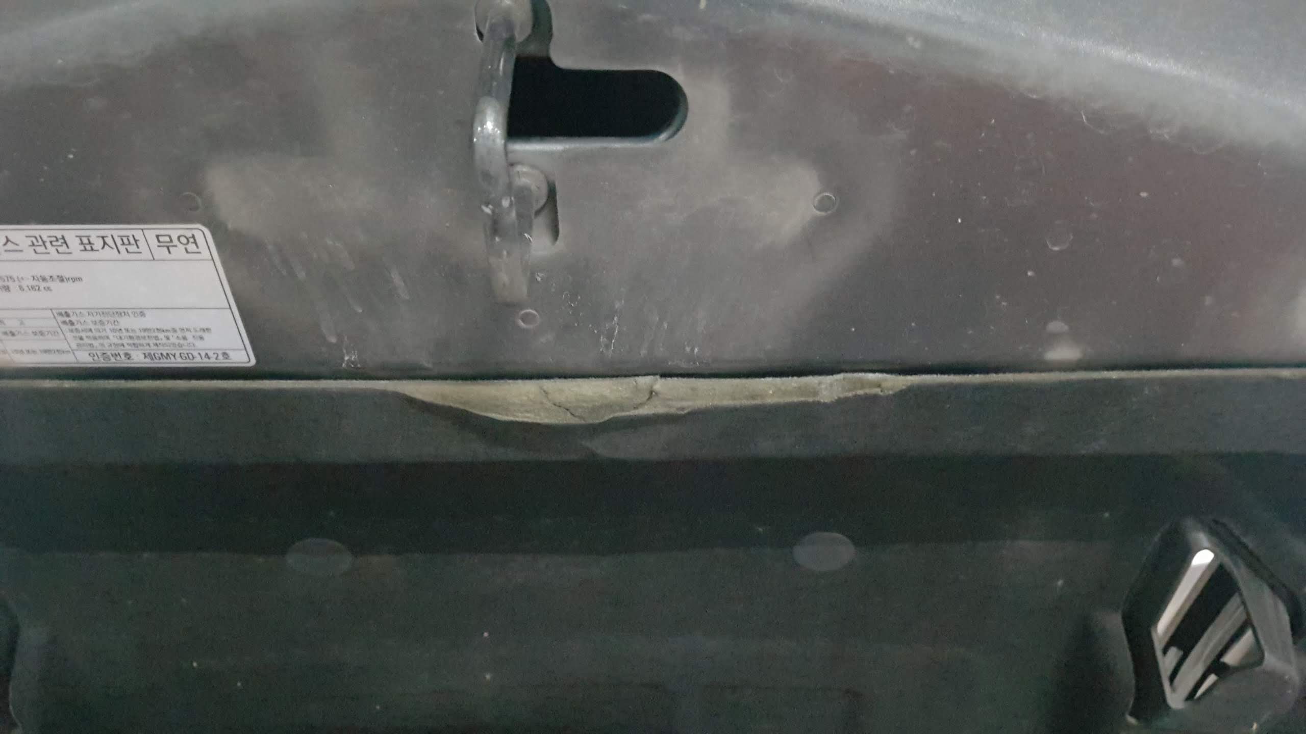

그리고, 아래 사진을 보면, 후드 인슐레이터 앞쪽 부분이 너덜너덜 합니다.
이건 어떻게 안되냐고 물어봤더니, 교체해 준다고 하네요.
당연히 부품은 보유하고 있지 않는거죠... 물류에는 있으니 준비해서 연락 주겠다고 합니다.

  • 김태현(젊은오빠) | 2019-03-09 12:35
저는 룸미러가 안쪽으로 기스가 있어서 교체를 했는데
그 과정에서 신품(?)을 세개나 확인 했는데 맘에 드는 깔끔한 제품이 없더군요
결국은 그 중 제일 나은 것으로 교환 받았는데
사업소에 세번 갔습니다. ㅡㅡ;
신품이라고하는 부품도 깔끔한 제품이 잘 없습니다.
그냥 미국 감성인가 하고 말았습니다.
  • 이상현(모터헤드) | 2019-03-09 13:53
역시 쉐보레 사업소 다운 반응이네요..후기 감사합니다!
