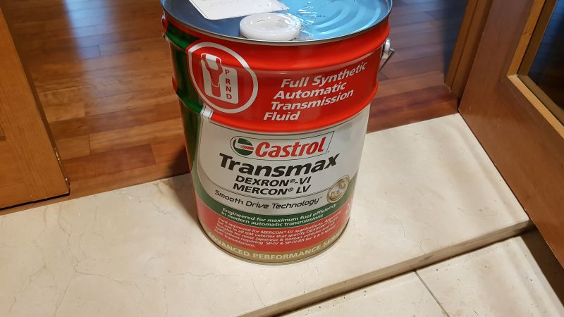

그래서 시도한 첫번째 마루타. 사실 마루타라고 할것도 없습니다. 이미 다른분의 경험 및 추천을 리플로 받았으니까요.
그 다른분은 유명 메이커의 고급 고가의 미션오일이였지만 저의 경우는 좀 다릅니다.
싼마이를 시도해보고 좋으면 급을 높이는 타입이라고 할까요?

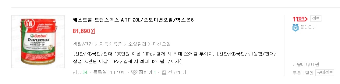

그래서 결정한 것이 요넘
배송비 포함 86,690원에 구매를 하고 동네 공임나라로 갔습니다.
뭐 동네 공임나라의 생소한 차종에 대한 도전 에피소드는 Q&A에서도 한번 찾아보실수 있습니다.
순환식 오토미션오일 교환기의 아답터가 없다는 둥.
오일 주입구의 니플의 고정핀을 엔진룸 안으로 떨궈서 찾다가 시간을 허비한 것등등.
무엇보다 오일 교환 공임비는 65,000원을 받네요. 준 수입차라며.........ㅎㅎㅎ
이제 교환후 후기를 적어야 겠네요. 서론이 너무 길었나요? ㅎㅎㅎ

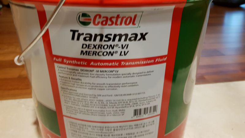

GM의 정식 Trouble name은 Auto Transmission Torque converter shudder 입니다. 그냥 미션 진동이라고 하겠습니다.
미션 진동이 약 80% 정도 사라졌습니다.
지난 토요일에 교환후 귀가길 시내 주행에서는 미션 진동 조건이 안나와서 뭐라 후기랄 것도 없기에 기다렸습니다.
오늘 중고속 주행은 그 후 처음입니다.
약 25분정도 경부고속도 상향선을 오전 8시 경부터 주행했습니다.
그전 고속도로 진입하기 위한 시내주행을 20분 정도 했고요. 즉 미션 오일 온도는 최소 영하나 영상 한자리대의 온도는 아니였을겁니다.
계기판에서 확인하고 싶었으나 40도 이하는 안 나오는지라.....ㅎㅎㅎ
여튼 이제는 진짜 진짜 이전의 미션 진동 패턴만을 노리고 집중하여 감지하지 않는한 느끼기 어렵습니다.
락업 클러치를 잡아주는 느낌이 좀 더 끈끈해졌다고 할까요?
이전에는 부르륵 부르륵 떨면서 락업 클러치가 억지로 잡고 있지만 조금씩 미끌린다는 느낌이 들었으나
지금은 툭 놔버린다는 느낌이 듭니다.
락업 클러치를 툭 놔버리면 불필요한 진동없이 깔끔한 동력 전달 느낌이 올라옵니다.
이 자리를 빌어 매우 쿨하게 "덱스론6으로 걍 넣고 풀악 풀브레잌으로 다니시라"는 김철기님의 조언에 대해 대단히 감사한다고 말씀드리고 싶습니다.
골칫거리 하나 해결해서 기분이 넘 좋아영
