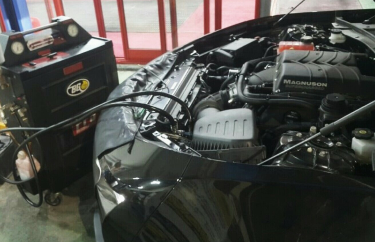

갠적으로 센터는 기피하는지라.
"아주 갠적인 생각으로는 미션자체는 아주 훌륭하다는.. 다만 순정규격 미션오일 덱스론HP등급이 문제가 있다고 판단."
초기 차량출고 받고 저도 그 특유의 슬립도 아닌 웅웅
거리던 느낌을 느꼈던지라.
바로 사제오일로 교환하고 증상 사라짐.
이번 교체는 특별한 증상은 없으나...주기적 관리차원에서
그리고 혹시나 미션은 오일의 색으로 어느정도 판단가능하기에 혹시나 궁금하기도 해서리..
신품오일대비 특별히 색이 변하지는 않았음. 그냥 사제오일 써도 되겠다는 갠적인 결론내림.
일단 미션오일은 순환식으로 싸그리 교체후.
동영상은 제가 알고있는 오일교체후 학습법?
오일갈고 바로 실행할수록 좋다는 느낌...
영상은 물론 해외 아우토반? 퍼온겁니다.
