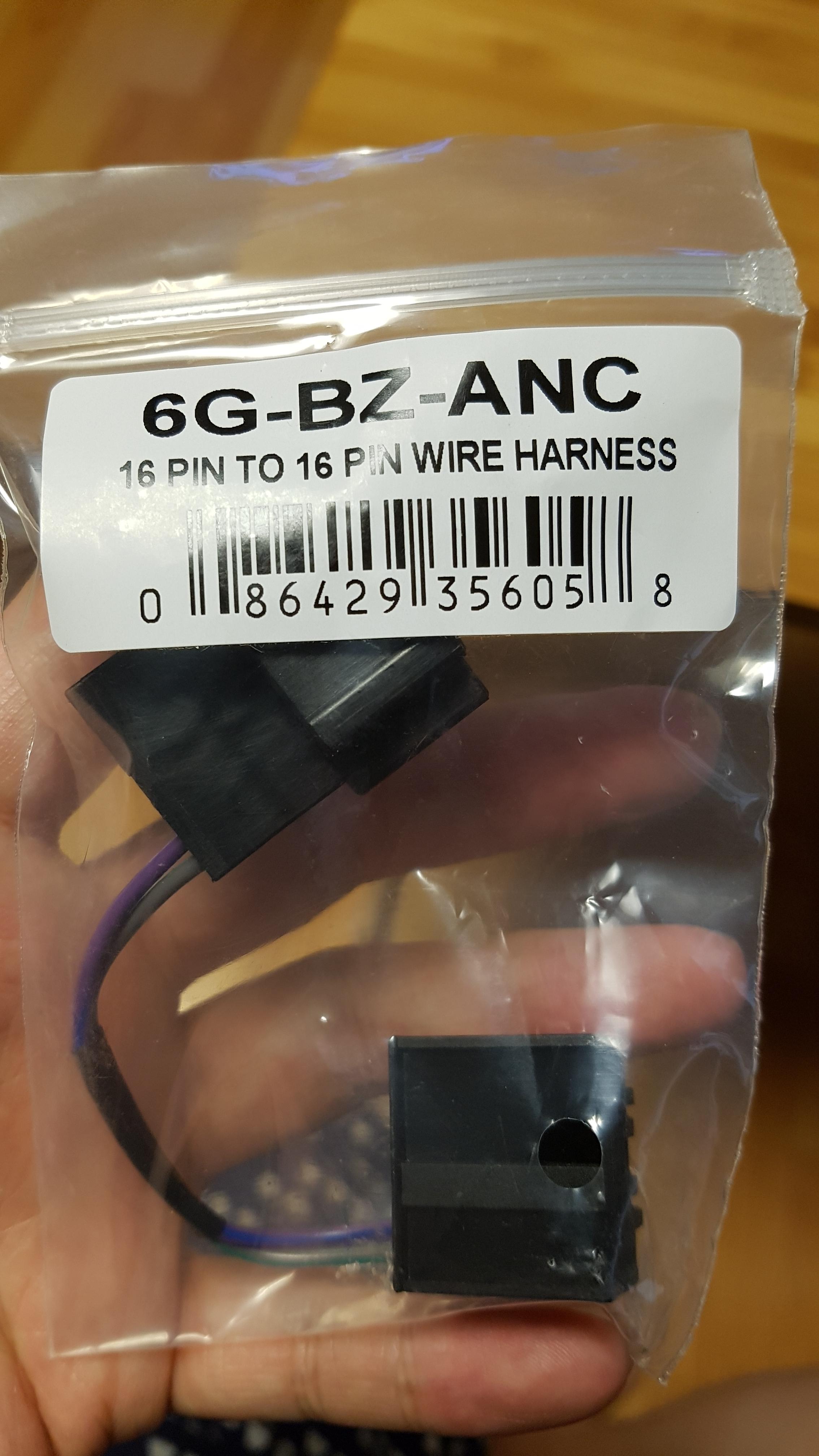

고주파음 잡은거 같습니다. 정비/수리 노하우 -카마로ss동호회
고주파음 잡은거 같습니다.
하경훈(까칠한짜르)  |  조회수 :4495  |  2018-06-26 (19:06)
오늘 직구한거와서  앰프잭 연결후 운행해보니
주행중 불쾌한고주파음 안들리네요

       네 ㅎㅎ 센터에서 못잡은거 미국형들이 고칠줄이야..

       네..1년간 사업소가도 외면받은거 미국형이 해결해줬네요 ㅋㅋ

어디에 연결하는지 사진 한방 부탁드려도될까여
  •  하경훈(까칠한짜르) | 2018-07-02 11:30
       사진은 못찍었고 트렁크 바닥 열어보시면 앰프있는데 바깥쪽에서 두번째 짹입니다.
  • 임상택(allim) | 2018-07-03 19:20
아마존에서도 판매하는것 같은데 위의 이베이와는 다르게 한쪽 부품만 파는데 이것만 달아도 될런지요?
https://www.amazon.com/Active-Cancellation-Defeat-Harness-Vehicles/dp/B07DPV5BC4/ref=sr_1_1?ie=UTF8&qid=1530613037&sr=8-1&keywords=6g-bz-anc
  •  하경훈(까칠한짜르) | 2018-07-03 20:35
       일단 제가 올린거하고 품번이 같은거같네요.정확히는 모르겠는데 똑같은거 같습니다
  •   임상택(allim) | 2018-07-03 23:09
        그럼 아마존에서 사는게 이베이보다 싸게 먹히겟네요. 사실 횟님들은 아마존 이용하시는게 나을것 같습니다. shipping까지 합쳐서 24.75 들어갑니다. 좋은 정보 올려 주셔서 감사합니다 ~~
