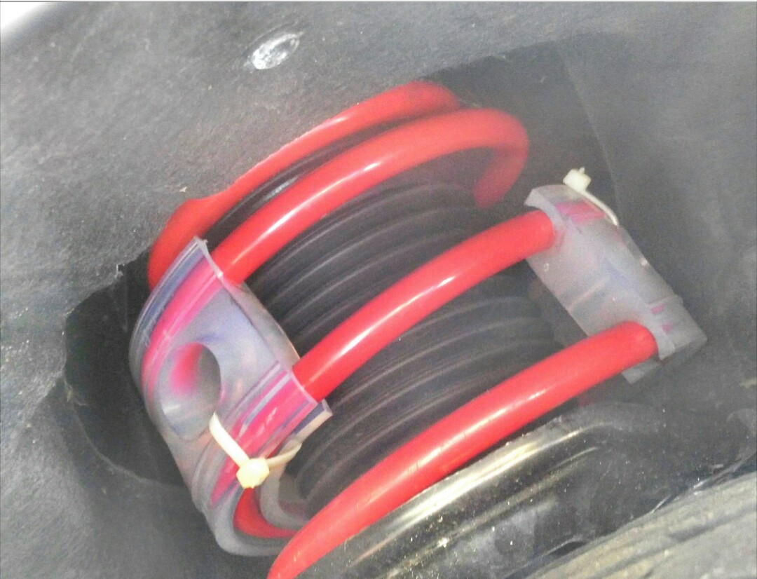

혹시나 역시나 나만 한거 같은 그런 용품이지만 노파심에...
얼마전 q&a게시판에 올렸던 주행중 짝!짝!짝!
소리의 원인을 해결.
범인은 차고좀 올려보자 궁여지책으로 선택했던
"우레탄완충기"
경화로 인한 스프링 바운딩에 의한 잡 소리였다는...
혹시라도 생각도 하지마세요.NEVER!

       마로에 차고 올리는 검증된법은 일체형 쇼바 인걸로..

구리스좀 바르면 소음이 완화된다는거 본적있어요.
