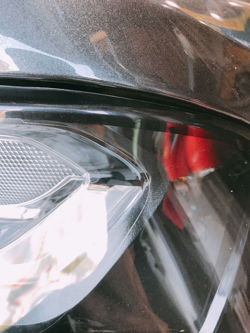

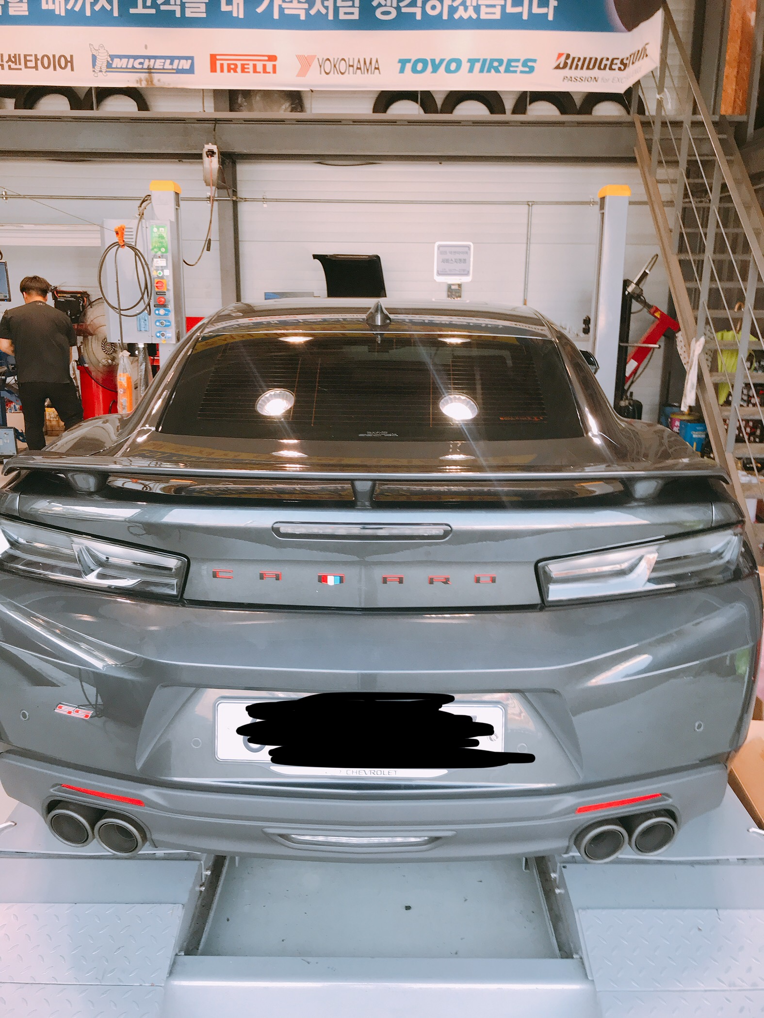

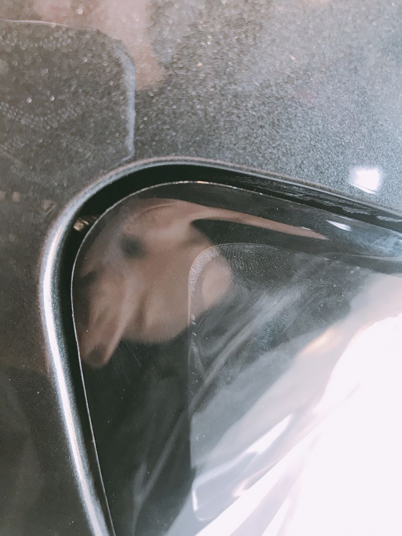

타이어매장운영중인데 작업장비도있고해서 제가작업으했는데 원래이렇게벌어지나요? 물들어가도상관없을까요 ㅠㅠ 엄청신경쓰이네요 ㅠㅠ
  • 이상현(모터헤드) | 2018-06-07 16:20
클리어 램프 다신분들 피팅감 괜찮던데 이건 다른 제품인가요?
  •  김남훈(훈이) | 2018-06-07 16:24
       튜너스라는사이트에서구매해서 오늘장착햇는데 기존에끼고있는제품에도 이랫눈지 확인을못해서 신경이많이쓰이네요 ㅠㅠ 다른제품은아닌거같습니다..
  •   이상현(모터헤드) | 2018-06-07 16:40
        같은 제품인거같은데요~?
장착할때 고정하는 볼트 잘 조정해보심이~~
사진상이라 더 도드라져보이긴합니다ㅎㅎ
  •    김남훈(훈이) | 2018-06-07 16:56
         감사합니다 ㅜㅠ 다시뺏다해봐야겟네여 ㅠㅠ
  • 박기표(막스) | 2018-06-07 19:00
튜너스 면 순정 퍼포먼스 파트 로 알고 있습니다. 적어도 외형 크기는 순정테일하고 완전히 똑같은걸로
  • 강성준(타이푼) | 2018-06-19 00:22
데루가 문제가 아니거 차체 판금이 문제죠.
데루는 금형으로 찍기때문에 오차가 없습니다.
반면 판넬은 프레스 금형이기때문에 오차가 많고요
