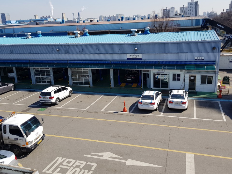

그래서 인천 사업소로 차량을 끌고 갔습니다..

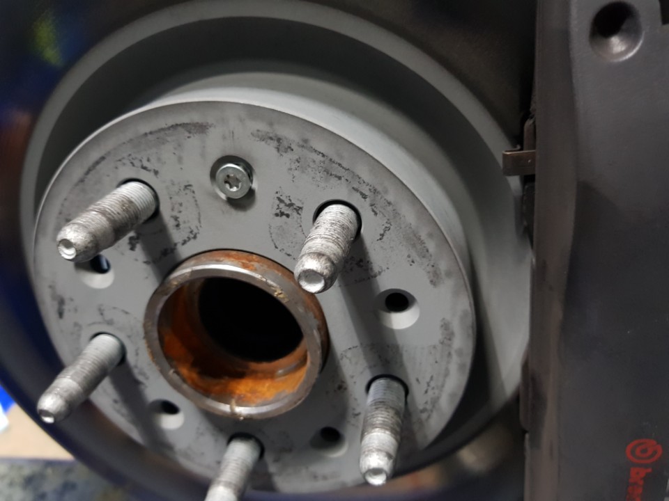

차를 찾아서 패드가 진짜 그것도 못탈만큼인가 확인해볼겸 친한 샵에 들려서 휠을 빼보았습니다.ㅋㅋ
여기서 하나가 또 터졌죠 ㅋㅋ
로터에 나사 하나가 안조여져잇네요 .. ㅋㅋㅋ
어차피 저 나사... 휠이 허브에 안착되면 흔들리지 않는다는것 알고있습니다.. ㅋㅋ
하지만 그렇다고 이렇게까지 여유있게 조이진 않을텐데요... ㅋㅋㅋ
한번 확인후에 다시 조립했습니다.. ㅋㅋㅋ
