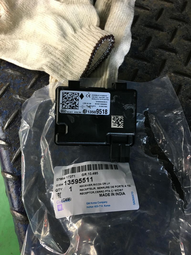

스마트키 인식 불량이 아주 가끔씩 있어도 큰 불편함이 없어 그냥 지내던 중에 주유소에서 주유후 인식 불가로 10분간 대기ㅜㅜ;(그 민망함이란....)
그리고 며칠뒤 퇴근후 인식 불량으로 10분 기다렸지만 여전히 인식이 안되서 손잡이 옆 커버 열고 열쇠로 잠그고 올라옴 ㅡㅡ;
당장 담날 인천직영으로 가서 교환했습니다.
기사분 말씀으론 모듈교체하면 괜챦다고 하시던군요
사진에서 본체는 원래 있던 모듈이구요 아래 스티커는 새로 교체한 모듈 품번입니다. 볼트와 같이 쓴다고 합니다.
품번이 다른건 A/S용 제품은 원래 다르다고 합니다만 아마도 개선이 되지 않았을까 싶습니다.
  • 이상현(모터헤드) | 2017-11-01 14:31
어랏 부품 넘버가 다르네요?
  •  김태현(젊은오빠) | 2017-11-01 23:02
       본문에 적었듯이 A/S용 부품은 보통 품번이 다르답니다.

  • 김봉석(호간) | 2017-11-01 21:49
사업소에서 진단기 물리면 인식 불량 뜨나요??
  •  김태현(젊은오빠) | 2017-11-01 23:01
       진단기는 사용하지 않았구요.
전 혹시 몰라서 사진은 찍어 두었습니다. 영상을 찍으면 더 좋겠지만 사업소에선 확인하지는 않고 증상 설명하니 교환해 주었습니다.
다만 B필러 이후 뒷쪽부분 내장제를 모두 제거해야 가능한 작업이라 잡소리 우려로 저도 한번 미뤘다가 증상이 심해서 교환하게 되었습니다.
  • 정곤(수도산) | 2017-11-02 10:18
저의 마로에 교체된 것과 같은 품번입니다
뒷쪽 내장재 탈거 안하고 작업됩니다 10분 소요
남대구사업소 반장님에게 박수 ㅎ
  •  김태현(젊은오빠) | 2017-11-02 15:30
       우와~~ 10분만에 가능이라면 대단하신데요
이런 정보는 사업소끼리 공유가 안되나봐요
  •   정곤(수도산) | 2017-11-02 23:47
        대구에 마루타 되신 분이 많았다는 것이죠 ㅎ
