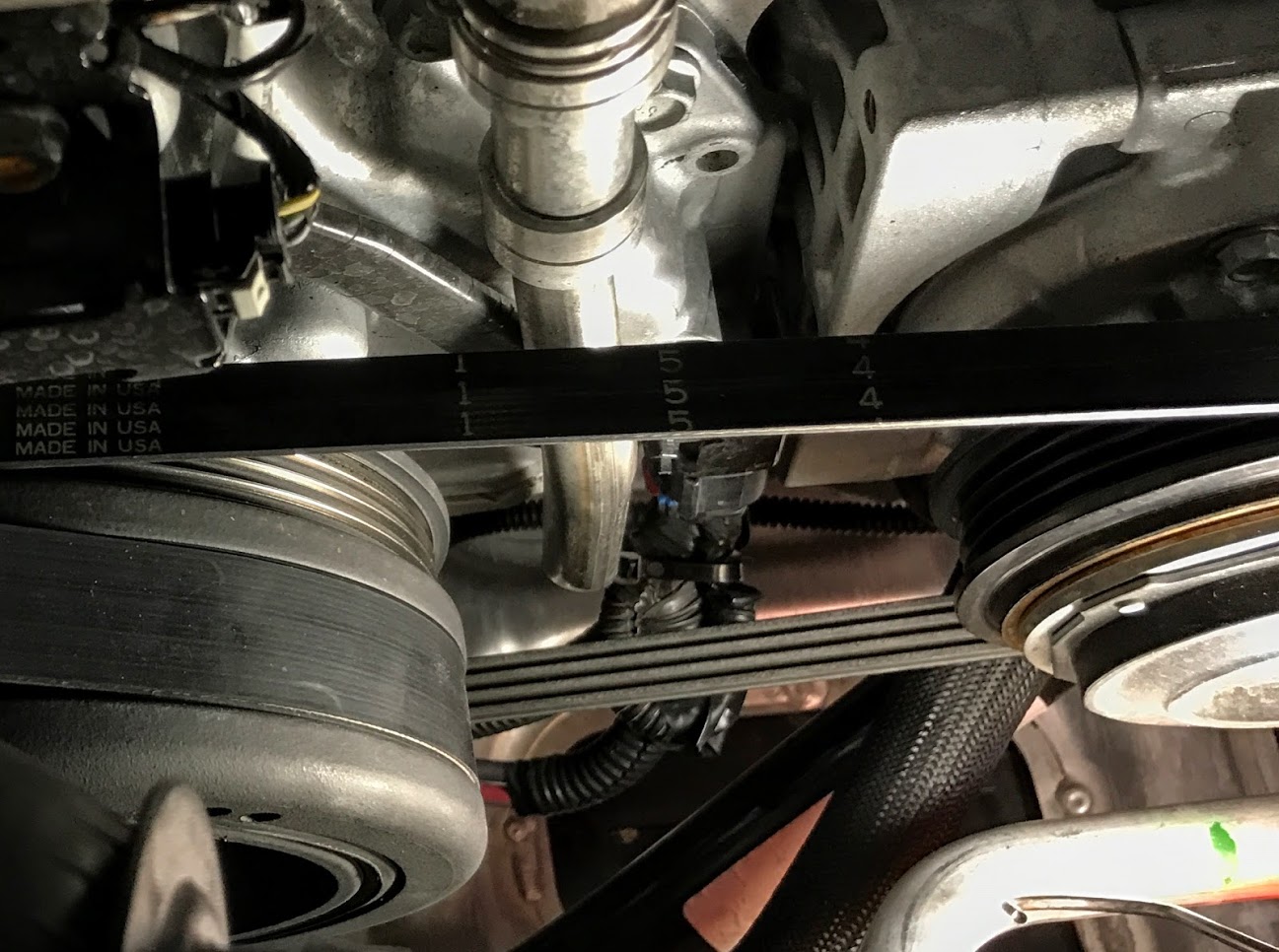

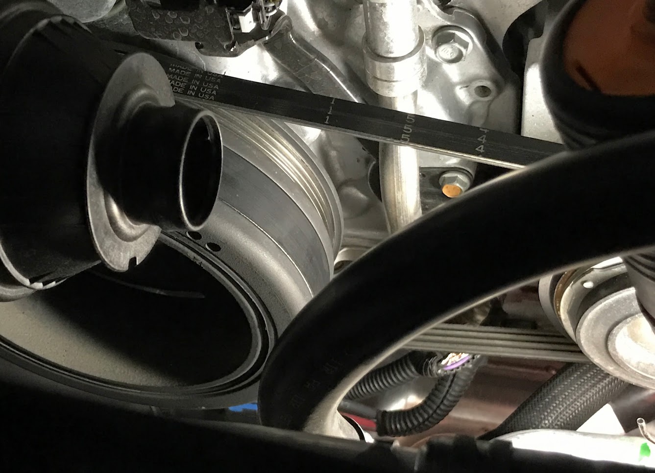

먼 조맂을 이따구로했는지...
에어컨밸트하고 배선이 닿아서 출력이 5000알피엠에서
떨어지는거같은증상 또는 써징나는거같은 증상이 나타난답니다.
아마 전민수 회원님도 이것때문에 배선 교체받은걸로 알아요.
그리고 작업후
배선을 감싸고 케이블타이로 클리어런스확보한것입니다.

저 배선확인하려면 많이 들어내야하나요?
아님 겉에서 작업가능한지요ㅡㅡ;;
  •  김도영(SunShine) | 2017-09-18 22:51
       핸펀 넣으면 보일위치같습니다.

위치상 사진은 찍어도 사람손 집어 넣어 작업하기엔 녹녹치 않은 자리갓네요.... 일단 저도 내일 아침에 본넷 열아서 확인해봐야겟네요

전 오늘 확인해본결과 배선이랑 벨트랑 많이 떨너져있네용 ㅠㅠ

전 아침에 확인 해봣는데 확실히 손이 들어가기 힘든 위치 더라구요
일단 확인 해보니 유격은 좀 잇는데 손가락 두개 내지 세개 정도 차이고 그리고 전선이 고정되어 잇는게 작업 후 처럼 고정은 되어 잇드라구요 일단 밑에 언더커버를 내리고 확인하는게 제일 쉬운 방법이긴한데 라인고정 자체가 저리뿐이 할수 없다면 어쩔수 없지만 그게 아니면 따로 고정을 더 해야 할거 같아요 전 케이블타이 두개로 위 아래 라인을 같이 고정해 두엇드라구요.

제 차가 저 배선 문제였던 것 같아요. 사업소에 그 위치 사진 요청했으나 거부당했구요. 증상은 출력 급감, 심한 엔진 부조로 인한 차체의 심한 진동, 거의 운행불가 상태.
10월 입항, 10월 27일 출고한 차량입니다.

이번에 차져 작업하며 제차도 갈려있는거 확인되었네요ㅜ
다행하게도 배선에 데미지는 없는거 같은데 그대로 계속 탔으면...휴~ 큰일 날 뻔 했네요. 엠투사장님 감사합니다~^^
전 16년 9월 출고 차량입니다.
