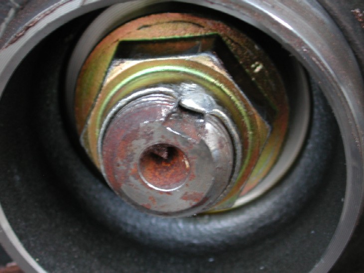

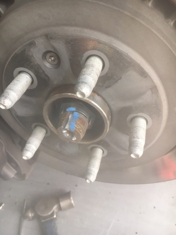

허브의 너트가 풀림방지 처리가 되어 있어야 하는데 카마로엔 그런게 없어서
풀렸다는 분들이 계십니다.

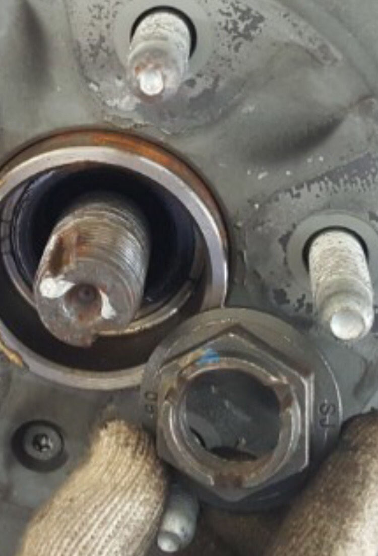

이런식으로 마킹이 어긋나 있으면 풀리기 시작한 겁니다.

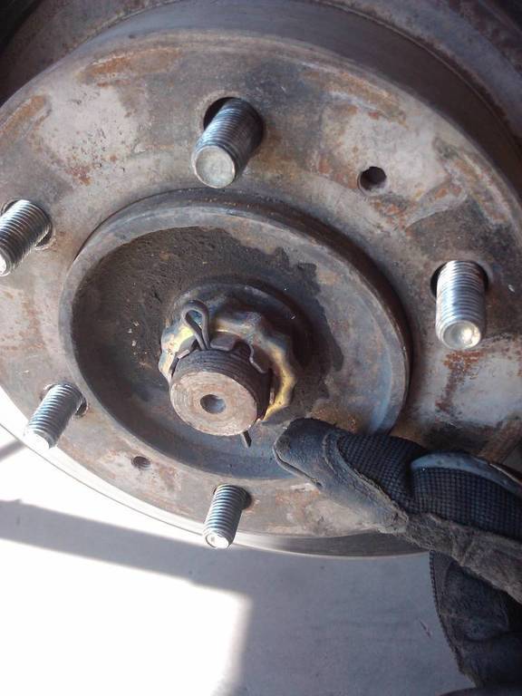

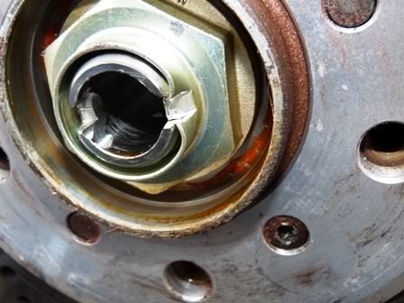

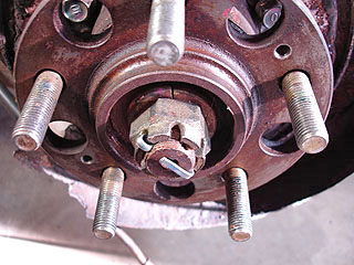

타 차량들을 보면 아래 사전처럼 staked 처리를 합니다.
현기차에서 흔히 볼수 있는 핀타입 방식도 있구요.

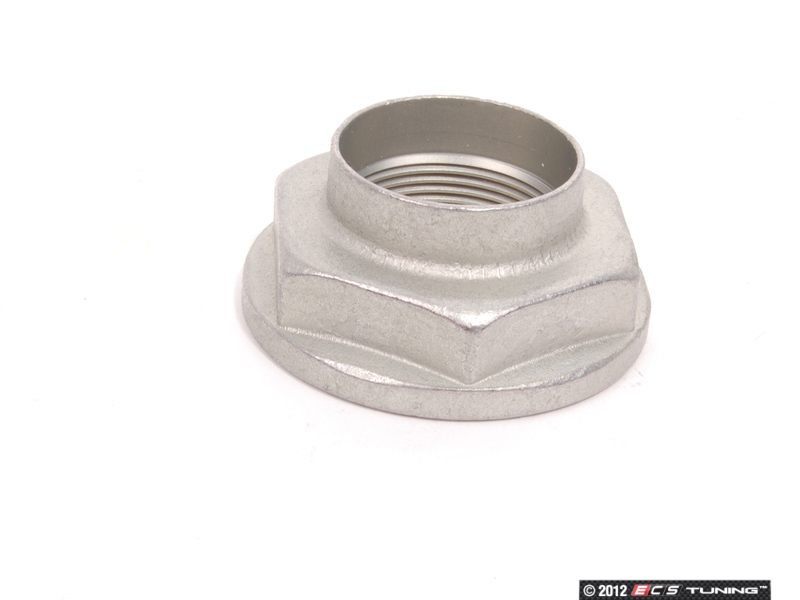

카마로 너트는 아래와 같이 생겼습니다.
너트자체가 staked 처리를 할수 없는 너트네요.

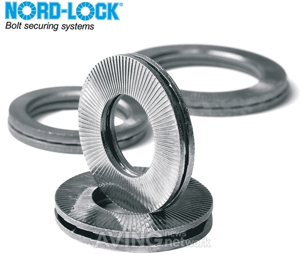

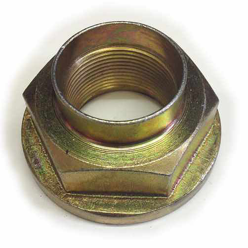

타동에서 하신것처럼 노드락 풀림방지와셔를 넣거나, 아래와 같은 너트로 교환하시면 될듯 합니다.
와셔든, 너트든 가격은 둘다 비슷하게 만원 초반~ 후반선 정도 합니다.

너트 규격은 확인 되었습니다.
M27-P2.0 입니다. 근데 맞는 너트가 없네요 ㅋㅋㅋ m27-3.0 은 흔한데... 비규격인것 같아요
