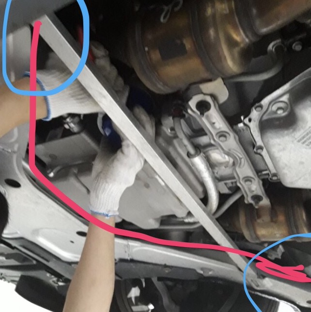

핸들좌우 이빠리 돌릴시에 하부쪽에서 틱틱틱 딱딱딱 얼마전 제가 동영상 올렸을껍니다 무튼 해결법 찾았아용 사진에에 보이시는 곳
첫번째로 핑크라인 줄쳐논곳?
일딴 구리스 스프레이 앞에 빨때같은거 꽂아서 마구 뿌려주세요 흠뻑 틈새사이로
그담에 파란색 동그라미 쳐논곳있죠 거기보면 볼트로 조여져있어요 거기에다가도 구리스 스프레이로 마구 뿌려주세요 그럼 해결 아무리핸들 돌려도 아무소리 안나네여 ㅎㅎㅎㅎㅎㅎ 개행복해요 잡소리 다집아서 ㅎㅎㅎㅎㅎ
아그리고 어떤분은 wd40 스프레이 쓰리는분있는데 절대!!!노놉 비추에요요
 소리안집져요 구리스 기능은 없고 안풀어지는 나사나 녹 제거용입니다
꼭!!구리스 스프레이로 사용하세용!!
전 m3구리스 스프레이로 하고있어요
이걸로 afm밸브 소음과 핸들 잡소리 잡았네용
완젼 좋아요 이번에 2개더 사놈 ㅋㅋㅋㅋㅋㅋㅋ

저 부위에 대체 뭐가 있길래 잡소리가 나는걸까요?? ㅡ.ㅡa
사진상으론 별거 없어 보이는뎅 ㅡ.,ㅡ;
  •  근희(빙뎅) | 2017-09-02 19:48
       저게 알류미늄으로되어있어서요 ㅠ잘휘어요ㅠㅠ그리고 하체 보강땜에 장착되어있는것같은데 알류미늄이다 보니깐 이게 휘어지는것같아요 그래서 바퀴한쪽 즉 운전석쪽만 바퀴올려놓으면 꽈리트는것처험 휘드라구영 그래서 하늘색 동그라미친곳이 알류미늄이랑 쇠랑 비틀거리면서 소리나드라구요 ㅠㅠ 정답은 구르스입니다 ㅠㅠ
  •   최혜식(ZamTing) | 2017-09-03 00:37
        글쿤요... 보강 치곤 좀 부실하다 싶더니...ㅠㅠ
  •    근희(빙뎅) | 2017-09-03 11:08
         진짜 마로는 정하면서 타는 맛같아요 ㅋㅋㅋㅋㅋ

  • 김형섭(안쵸르비) | 2019-05-20 22:36
물 구리스 사용하면 될까요?
실리콘 구리스,물 구리스 종류가 두가지네요 ㅠㅠ
