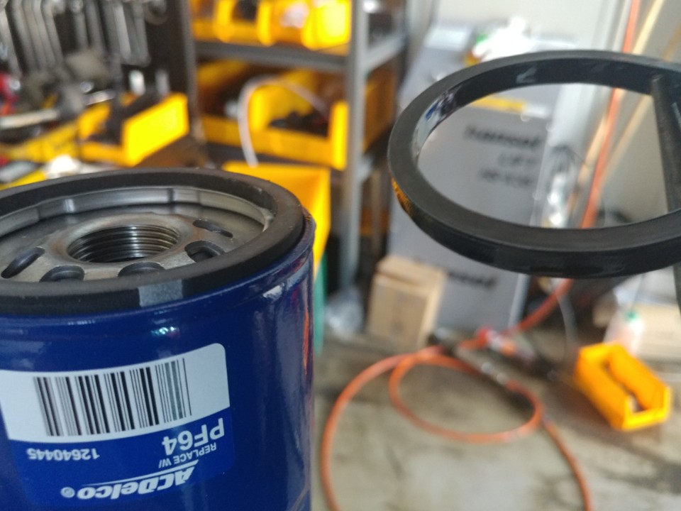

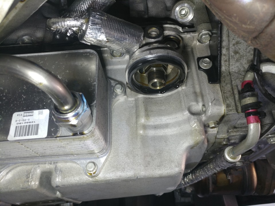

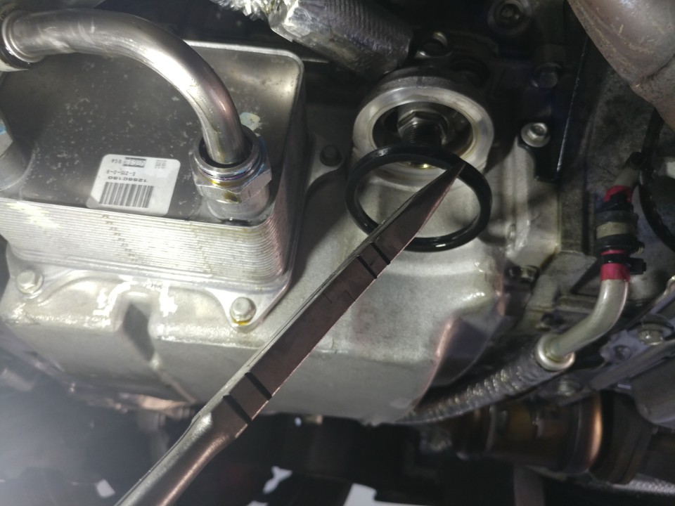

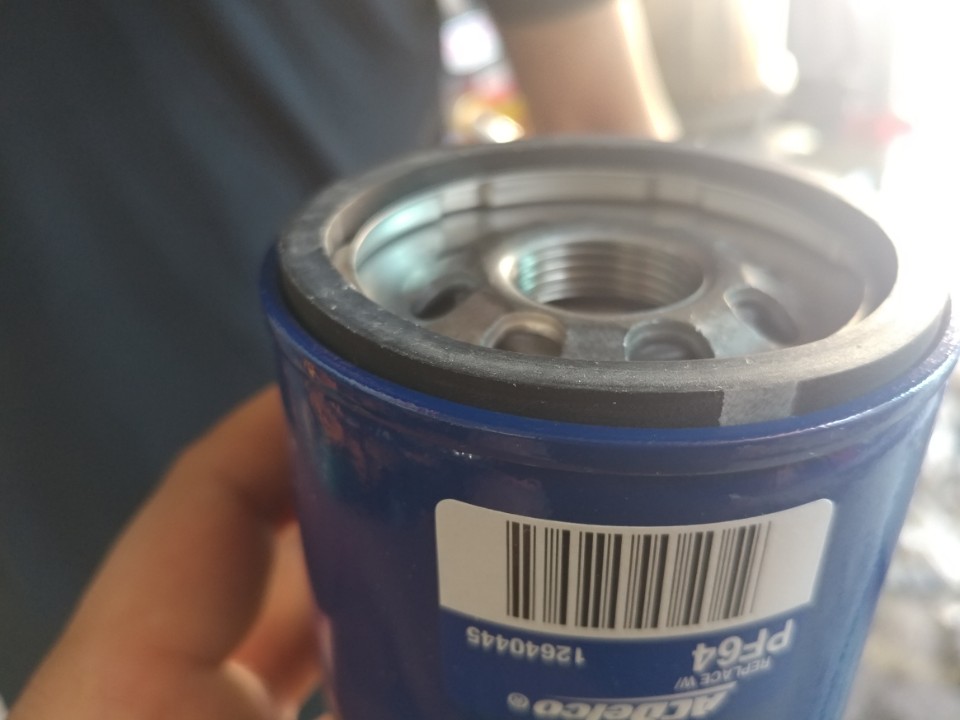

고무 바킹이 떨어져나와 차체에 붙어있는경우가있습니다.
주의안하면 바킹이 2개가 장착이되고 압력이걸리면 터집니다...
사진은 엠투제공.
앤진뻣은차가 이랬다고합니다.

이런사례는 국산차에서도 발생하죠!! 탈거한 오일필터를 그냥버리지말고 패킹확인해야되요!! 엔진오일이 기본정비이면서 매우 중요하고 세심한손길이 필요하죠!!

오일교환의 기본입니다. 깡통필터쓰는차는 삼성차 빼고 다 그렇습니다.
