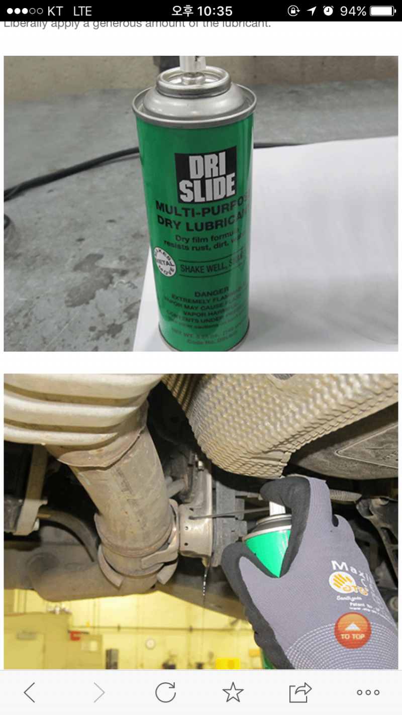

사진에 보이는 곳있죠? 배기구쪽에 FAM밸브(v4~>v8변환 밸브)
쪽에 구리스 스프레이 로 사진에 보이는 것처럼 뿌려주세요 m3 브랜드 강추영!!좋드라구용 무튼 사진에보이는거와 같이 흠뻑 뿌려주세요 그후에 놀라운변화가 있어용
1번째로 변환시 잡소리 소음이 사라짐 (예) 삑! 부앙~ 삑! ~부앙)
2번째로 v4~V8변환시 이질감이 많이 줄어들어요 즉 v4에서v8변환시
(주행중에) 부앙 하는소리와 함께 잡소리가 들렸어요 (아 v4에서 v8로 변환 됐구나 생각이 들정도 소음) 하지만 구리스 뿌린후에 변환됐는지 잘 모를정도로 조용히 변환되드라고요 정말 자연스럽게 변환되요 레알리!!!!!
3번째 기어변속 및 미션이 부드럽게 변속되는느낌 자연스럽게 사아사아 넘어가는 느낌? 이 들어요 뭔자 차가 달라진느낌이네요 구리스 하나뿌렸다고
카마로가 이렇게 변할줄...정말 한끝차이라는말이 딱어울리는 차같이요요우리 마로는 너무 예민하네요 무튼 여러분도 저와 같은 증상이있으신 분들이나 차량 출고한지 6개월넘으신 분들 한번 정비차 해보심이 !!

  • 성동현(해운대카마로) | 2017-09-01 16:10
죄송하지만 이제품 어디서 구할수있나요?검색해도 안나오네요ㅜㅜ
  • pikon(pikon) | 2017-09-03 19:30
웃 제차 엔진 경고등이 저거랑 연결된 소켓이 빠진후에 발생했는데.. V4 => V8 변환 밸브관련 부품이었나요
어쩐지 고장 코드가 P12F0 이라고
Cylinder Deactivation Exhaust Flow Valve Stuck Open (Bank 1)
이런것이 뜨더라니...-_-;
쩝.
  • 원준식(슬로인패스타웃 ) | 2018-07-23 17:40
참고하려는데
근데
배기구쪽 FAM밸브가 어느방향인가요~~~~?
